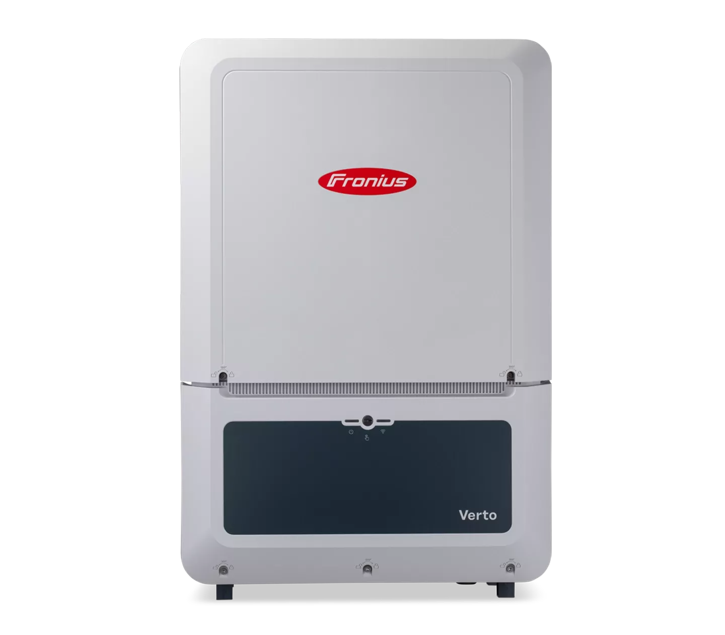

Fronius Verto & Verto Plus Maximális rugalmasság. A legnagyobb biztonság.
Minden kihívást biztosan leküzd: az új Fronius Verto.
Ez a kifejezetten a mezőgazdaság, a vállalkozások, valamint a nagyobb egy- és többlakásos társasházak számára kifejlesztett, nagy teljesítményű inverter a rendszerkialakítás maximális rugalmasságával nyűgözi le a felhasználókat.
Az összetett tetőszerkezetek, a modulok eltérő tájolása és dőlése, vagy akár a különböző modultípusok kombinációja sem jelent kihívást. Ezért a Fronius Verto a tökéletes választás, függetlenül attól, hogy új napelemes rendszert telepít, vagy a meglévő rendszerét bővíti.

Nagyfokú rugalmasság a rendszertervezésben
Rugalmasan igazodik az Ön igényeihez. Innovatív multi-MPPT koncepciójával, amely nagyáramú MPPT-ket és széles bemeneti feszültségtartományt kínál, a Fronius Verto mindig maximális hatékonyságot biztosít, még komplex tetőszerkezetek és modulkonfigurációk esetén is. A nyílt interfészek lehetővé teszik harmadik féltől származó alkatrészek zökkenőmentes integrálását.

A Verto modellek összehasonlítása
Verto
15.0 - 25.0
  • 3 MPPT
  • DC SPD Type 1+2
  • AC SPD Type 2
  • AFCI
Verto
27.0 - 33.3
  • 4 MPPT
  • DC SPD Type 1+2 or 2
  • AC SPD Type 1+2 or 2
  • AFCI
Verto Plus
15.0 - 33.3
  • 3 MPPT
  • DC SPD Type 1+2
  • AC SPD Type 2
  • AFCI
  • - Erőteljes akkumulátor bemenet
    - Full Backup a tartalék energiaellátás erősítésével
  • Továbbfejlesztett Power Harvest (energiabetakarítás)

Fronius Verto Fronius Verto  Fronius Verto Plus
Teljesítménykategóriák  15, 17.5, 20 és 25 kW  27, 30 és 33.3 kW 15, 17.5, 20, 25, 30 és 33.3 kW
MPP-tracker(ek)  3
Bemenetek MPPT-nként  2/1/1 2/2/2/2  2/2/2
MPPT feszültségtartomány 150 - 870 V 150 - 870 V  150 - 870 V
Max. DC feszültség 1.000 V 1.000 V  1.000 V
Hűtés Aktív hűtés Aktív hűtés Aktív hűtés
Védelmi fokozat IP 66  IP 66 IP 66
Telepítés típusaBeltéri és kültéri telepítés Beltéri és kültéri telepítés Beltéri és kültéri telepítés
