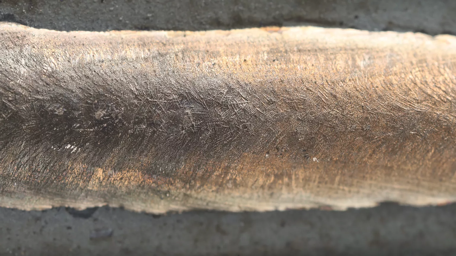

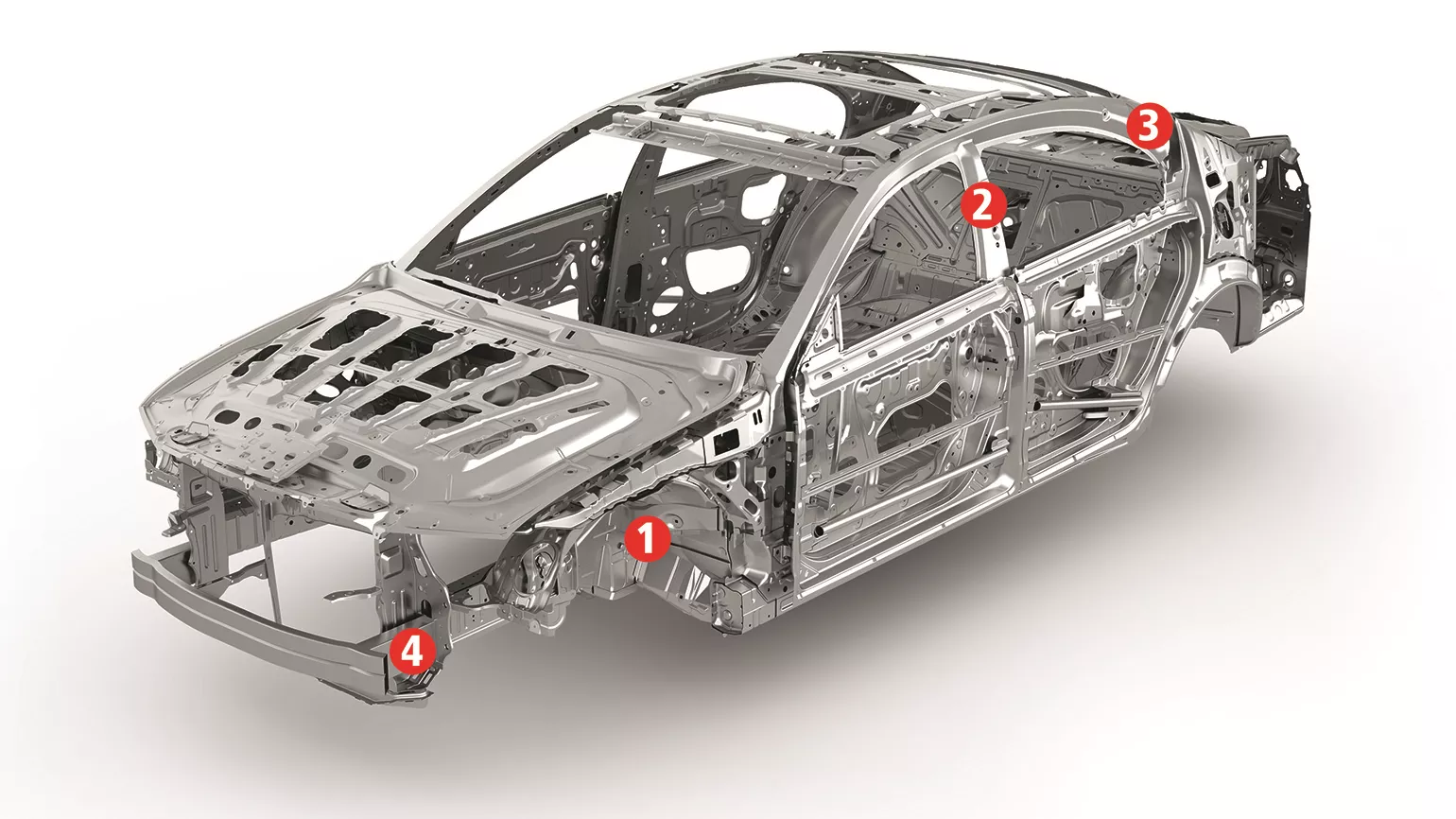

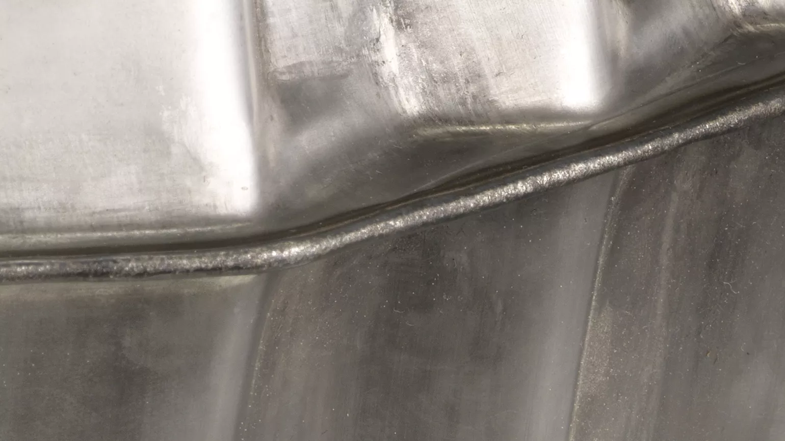

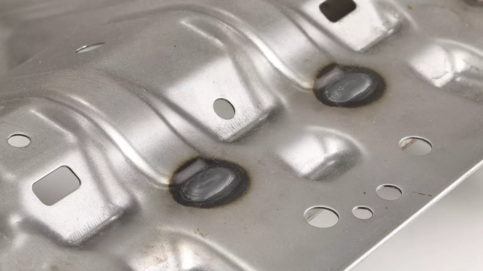

ホワイトボディ
鉄鋼、アルミニウム、または異種材料であっても、フロニウスは最適な溶接プロセスを提供します。
利点

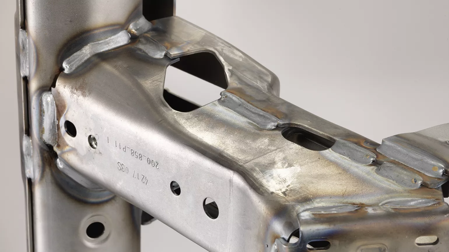

  • 亜鉛めっき鋼におけるスパッターフリーの溶接とろう付け
  • 最適化した入熱による低歪
  • ポロシティの低減
  • アークの安定性向上
  • 最適な溶込み
  • 高速溶接
プロセス
TPS/i PMC/CMT
レーザーハイブリッド

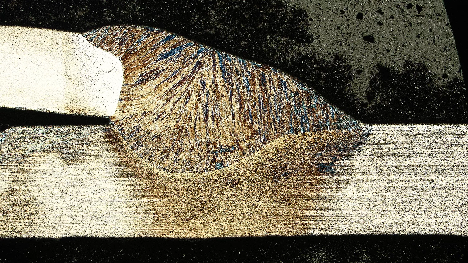

利点
  • ホットプレス材における実質上スパッタフリーの溶接
  • 従来のガスシールドアーク溶接と比較して低入熱(最大 -50%)
プロセス
TPS/i PMC/CMT
リッド

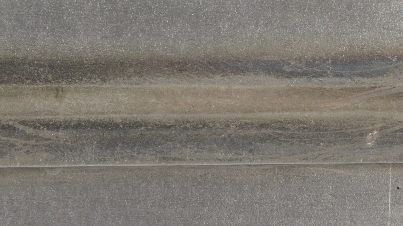

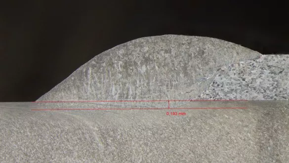

メリット
  • 高速ろう付け(最高 3 m/分)
  • 低入熱
  • フラットでクリーンな溶接シーム
  • 良好な溶接シーム外観
  • シールドガスを最大 60% 削減
  • スパッターフリー
プロセス
TPS/i PMC/CMT
レーザーハイブリット

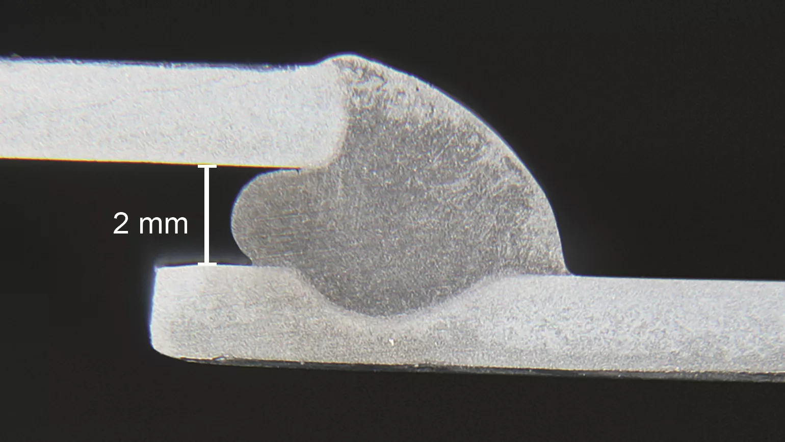

メリット
  • アークの安定性向上
  • 低入熱
  • 鉄鋼とアルミニウムの接合が可能
  • 低スパッタ
  • 高いギャップブリッジ能力
プロセス
TPS/i PMC/CMT
リッド
溶接の課題
  • 高い溶接速度
  • 異種材料の接合 (スチールとアルミの接合が可能)
  • フラットでクリーンな溶接ビード
  • 低入熱・低歪
  • スパッタフリー溶接

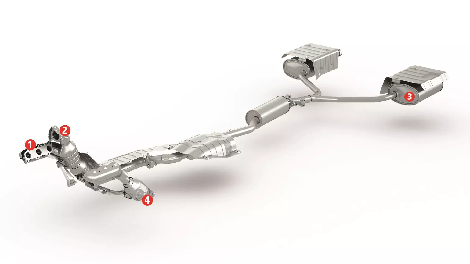

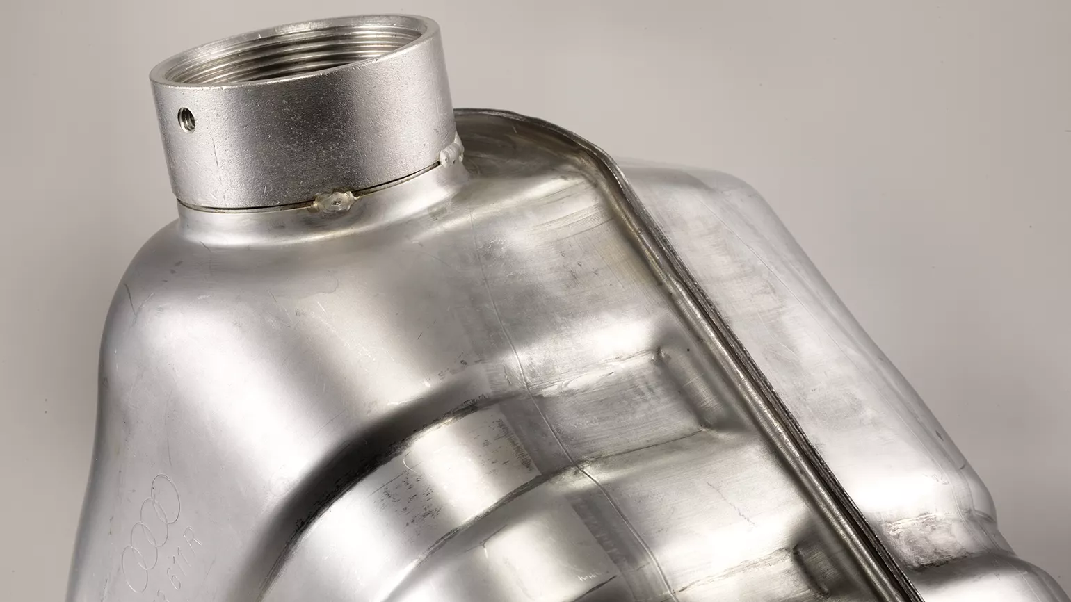

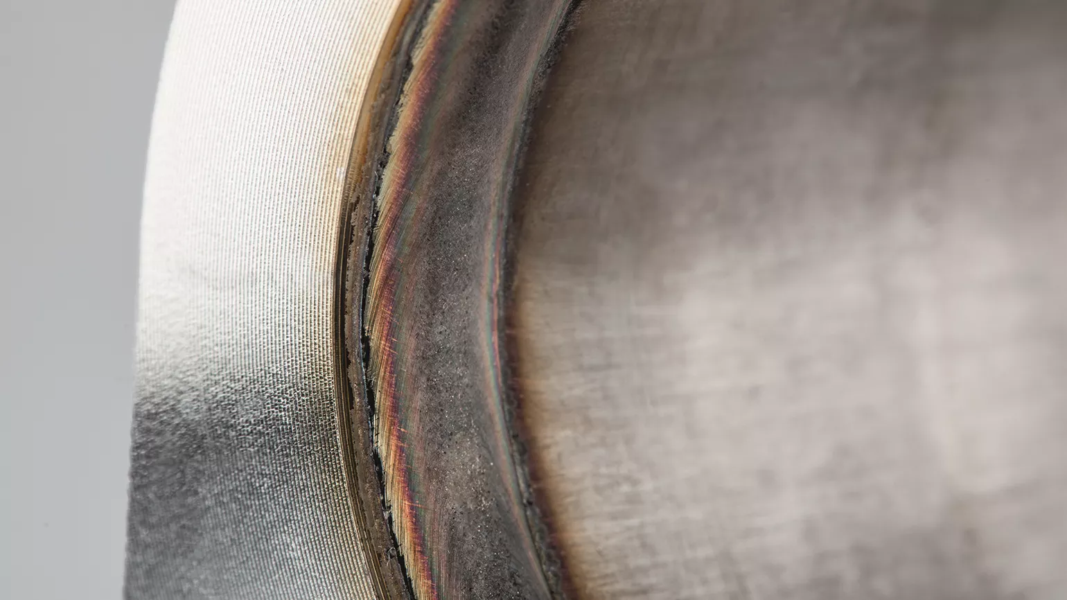

排気システム

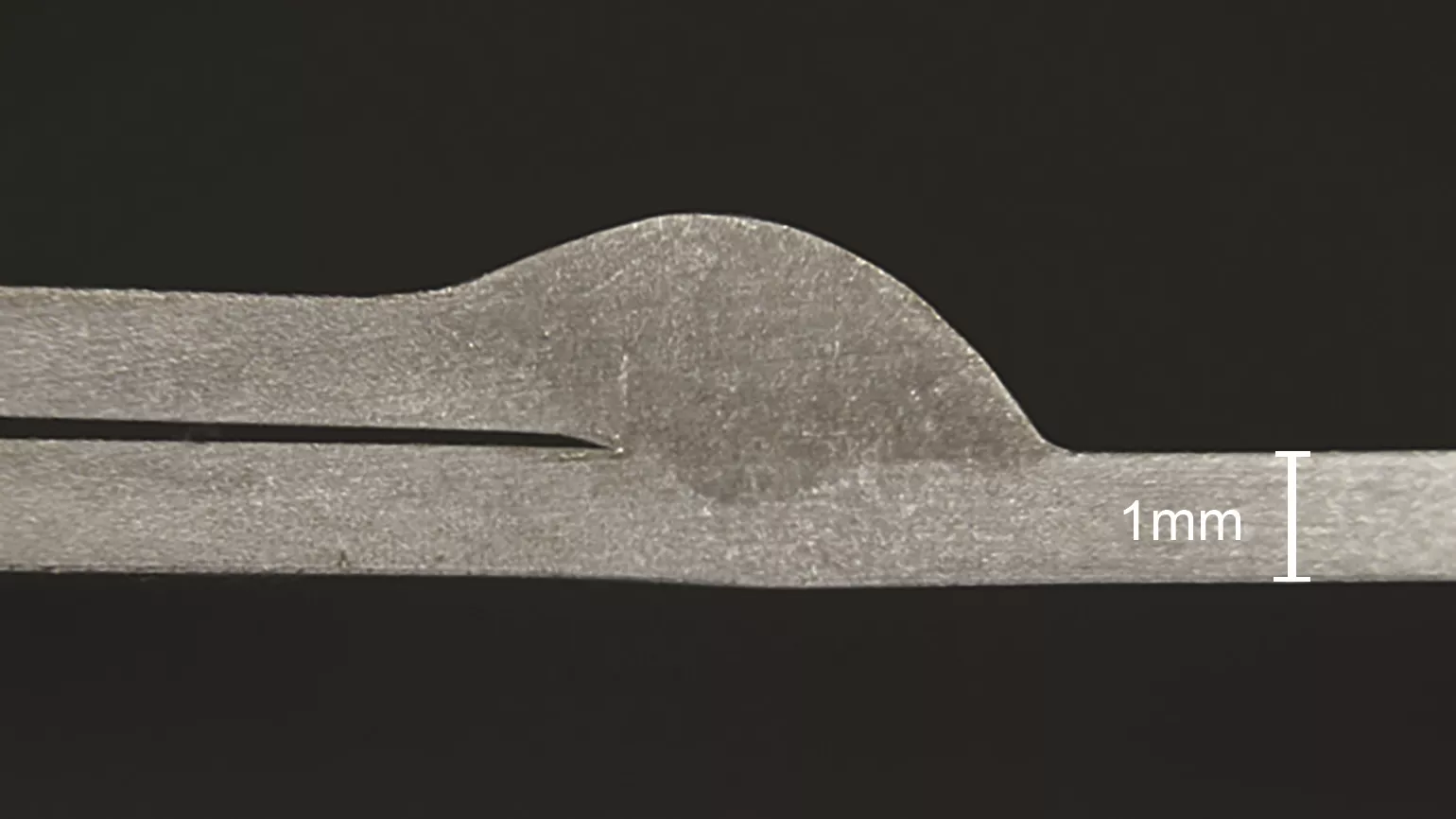

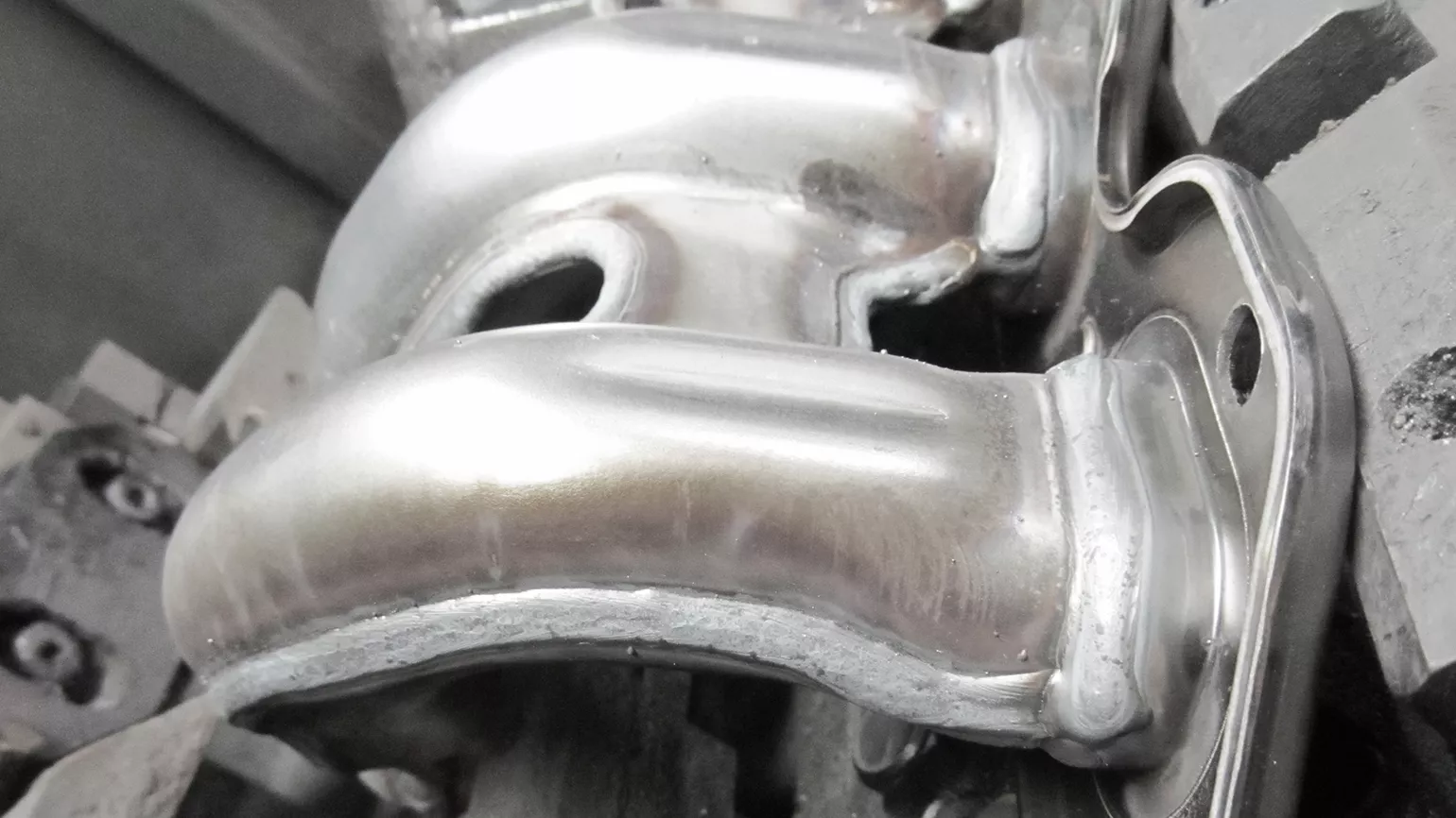

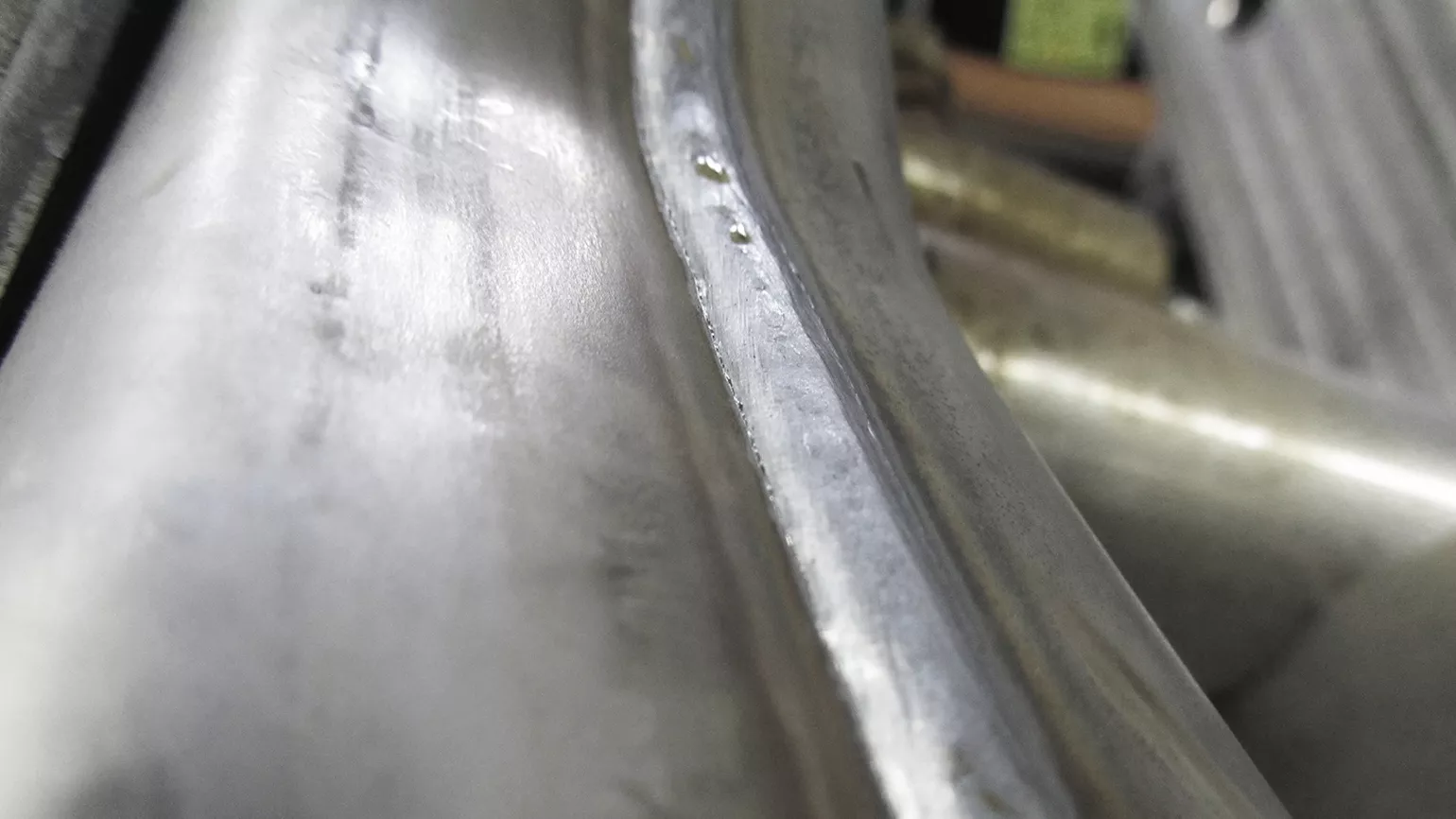

排気システムは非常に複雑な装置です。また、軽量化を図るため薄い材料が使用されることが多くなっています。
材料: フェライト系クロム鋼
課題
  • 寸法公差の大きな部品
  • 高速溶接
ソリューション
TPS/i PMC / LSC
材料: 鉄鋼
課題
  • スパッタの低減
  • アークの安定性向上
  • 高速溶接
ソリューション
TPS/i CMT
材料: フェライト系クロム鋼
課題
  • スパッタの低減
  • アークの安定性向上
  • 高速溶接
ソリューション
TPS/i CMT
材料: フェライト系クロム鋼
課題
  • 良好な溶込み
  • 良好なギャップブリッジ能力
  • 高速溶接
ソリューション
TPS/i CMT
溶接の課題
  • 薄板化された材料の溶接
  • 板厚の異なる材料の接合(フランジ)
  • 複数枚での溶接が可能
  • 寸法公差の大きな部品
  • 溶接スパッタによる触媒コンバータや粒子フィルターなどの繊細な部品の損傷
  • 大量生産における費用対効果

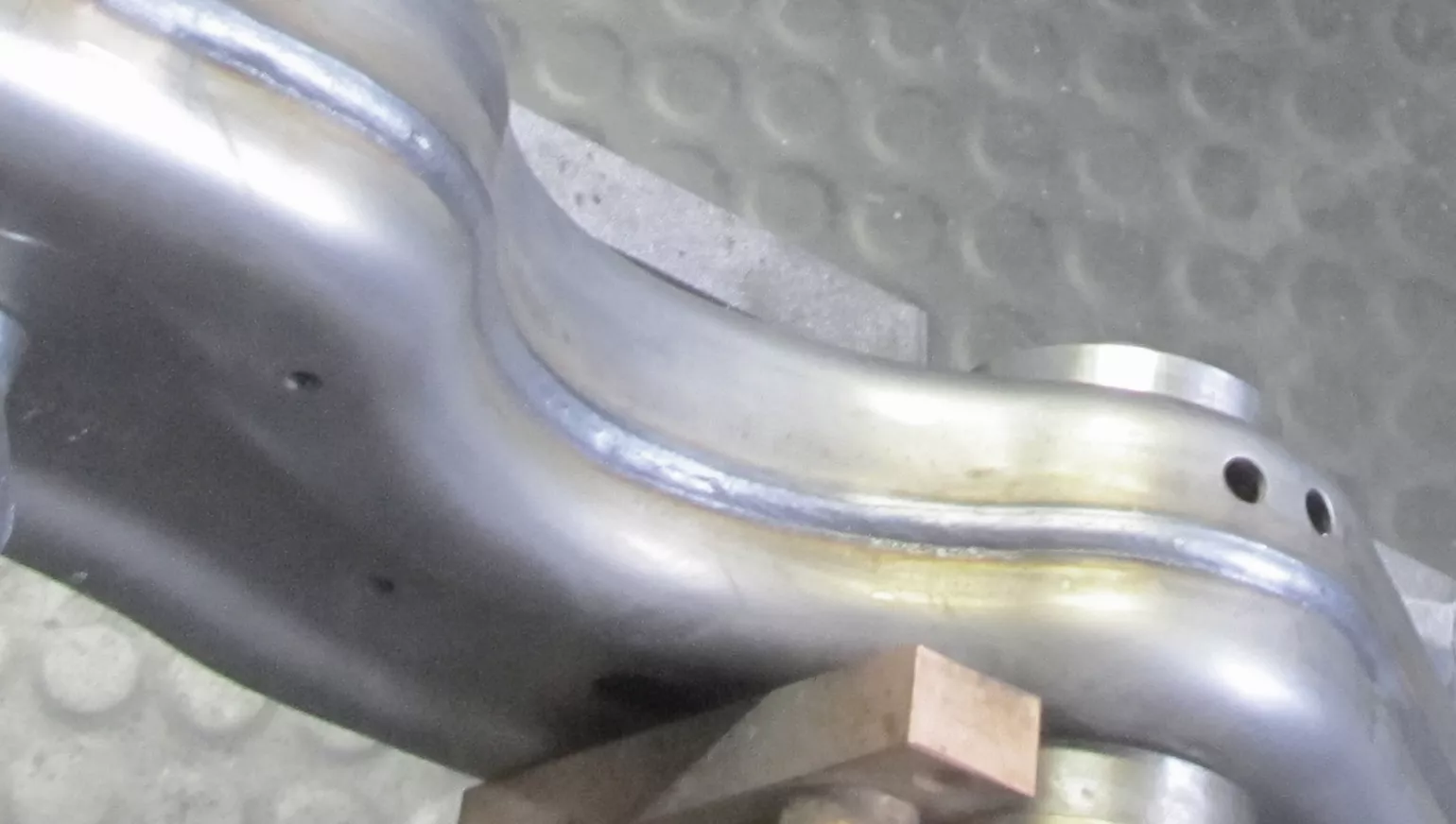

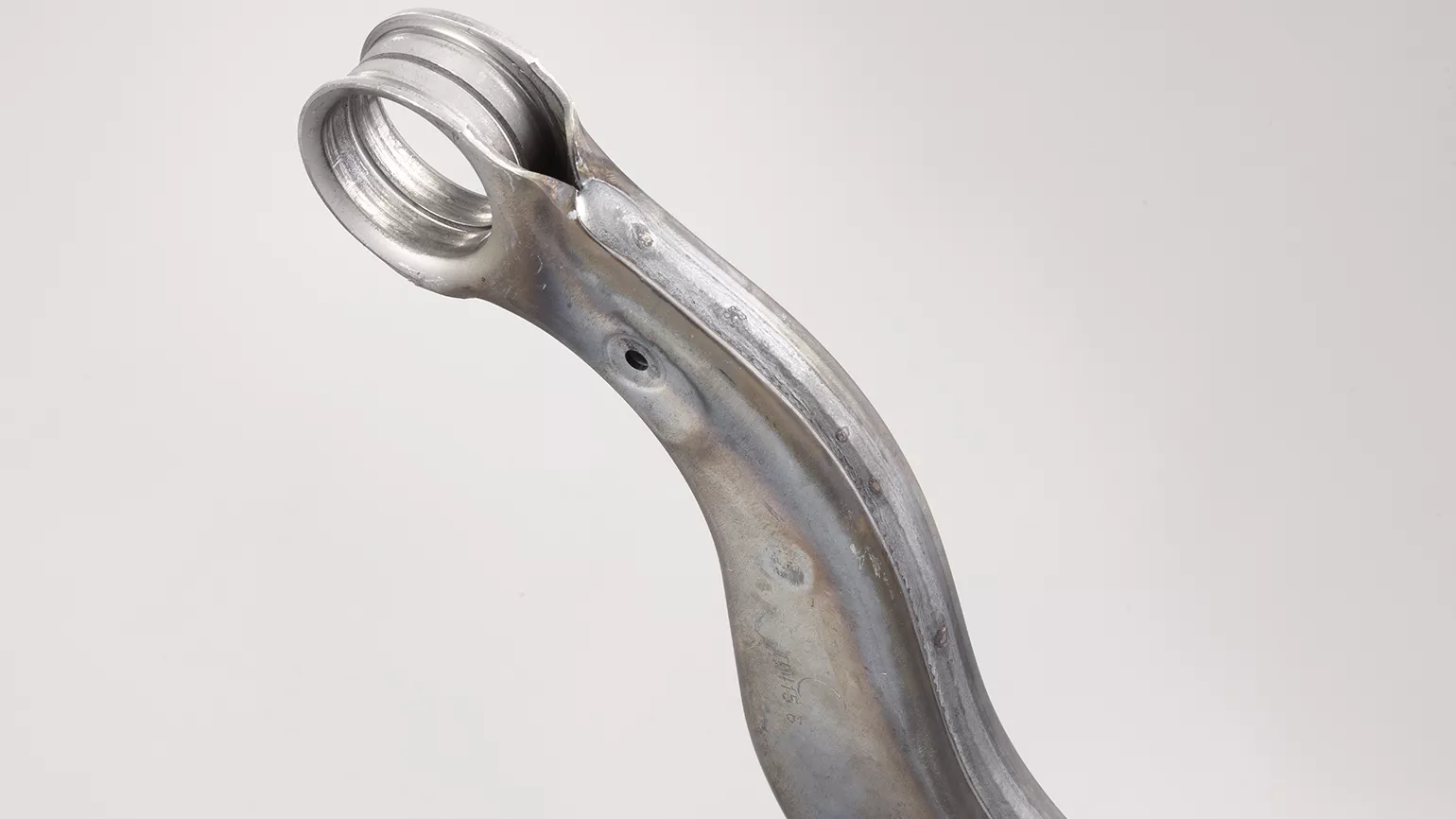

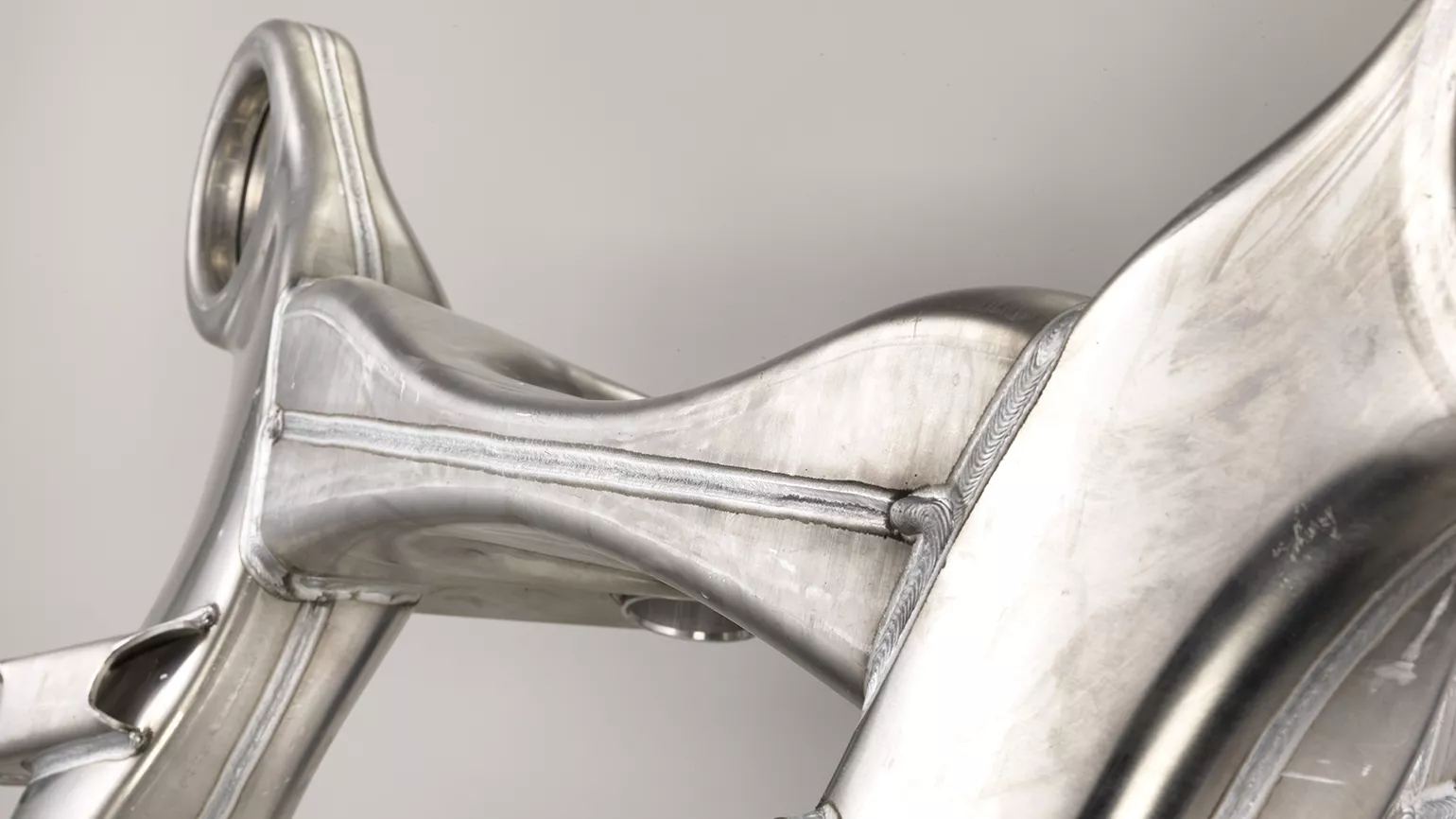

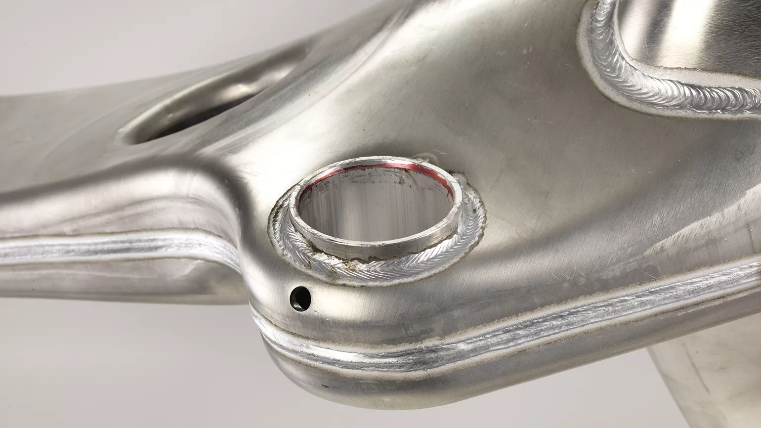

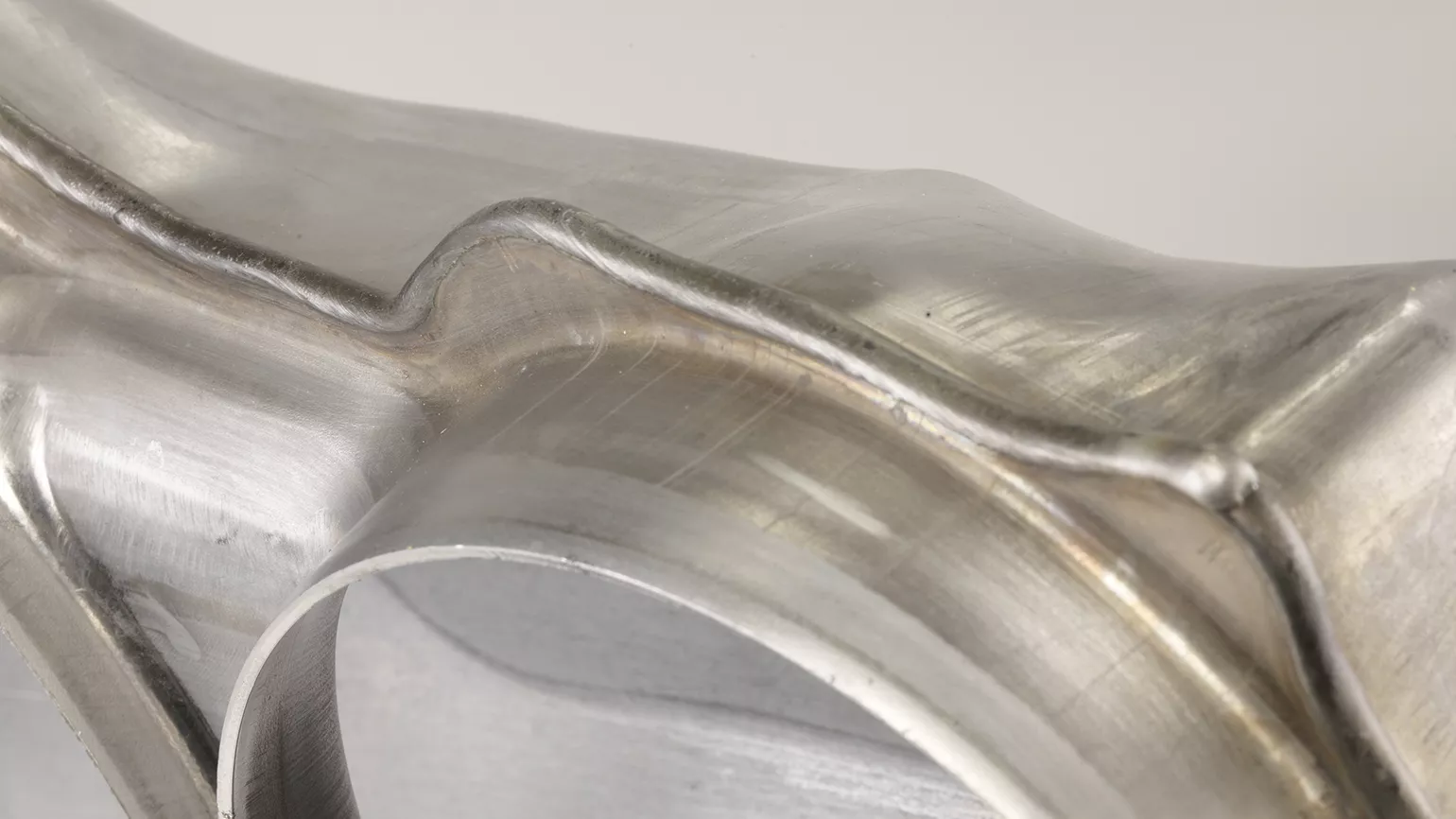

シャーシ

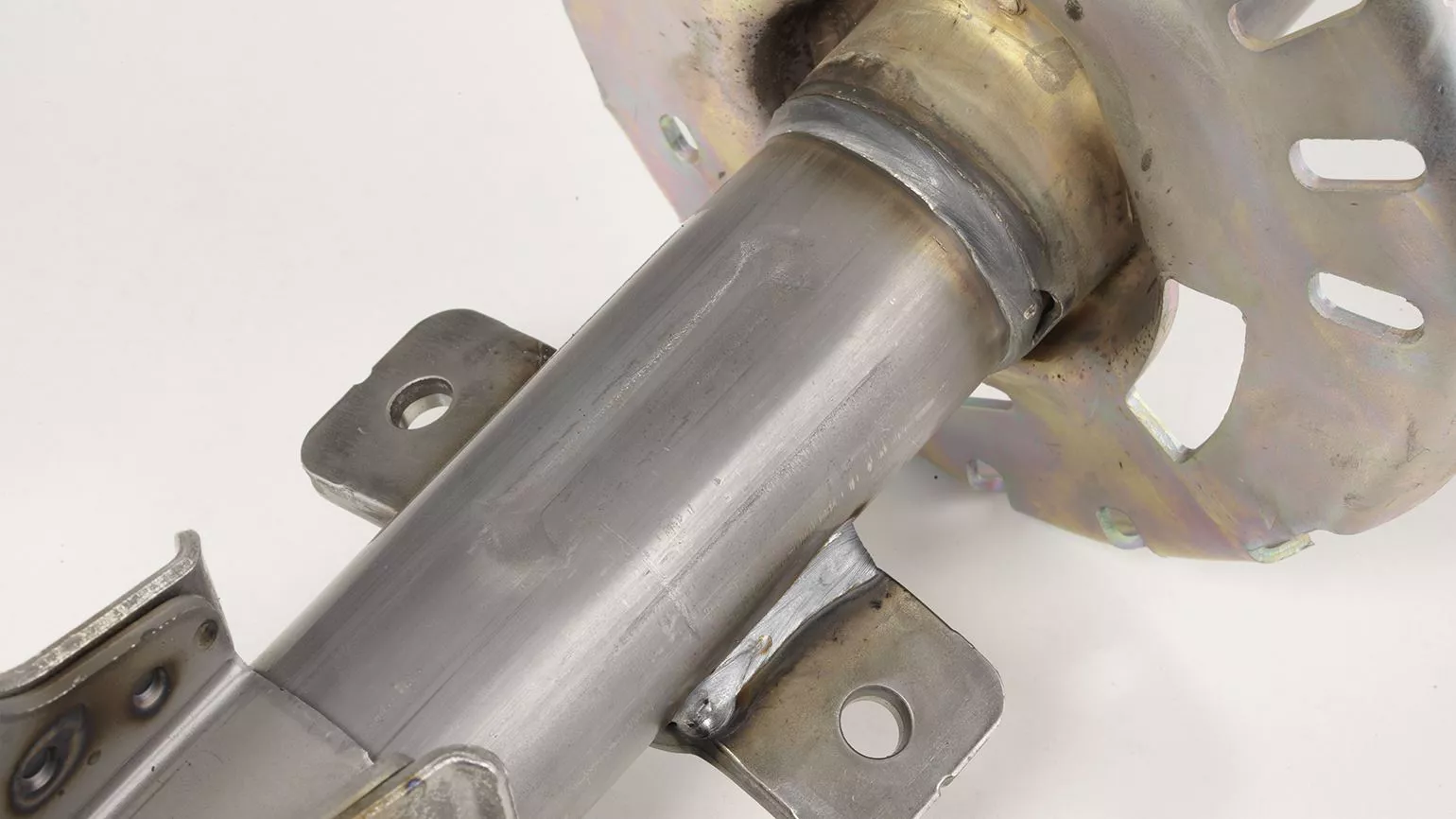

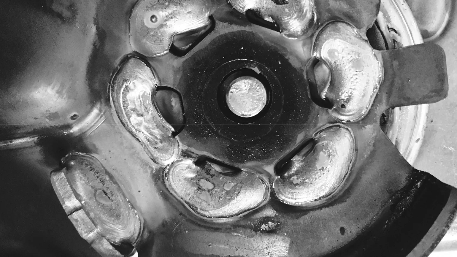

シャーシ部品は厳しい安全性が必要な部品であるため、最高品質の溶接ビードが要求されます。
材料: 鉄鋼
課題
  • 高速溶接
  • 連続ルート形式
ソリューション
TPS/i PMC
材料: 鉄鋼
課題
  • 良好な溶込み
  • スパッタの低減
  • 高速溶接
ソリューション
TPS/i PMC
材料: アルミニウム
課題
  • 高い溶接速度
  • 低入熱
  • 良好なギャップブリッジ能力
ソリューション
レーザーハイブリッド
材料: 鉄鋼
課題
  • 寸法公差の大きな部品
  • 高速溶接
  • スパッタの低減
ソリューション
TPS/I PMC
溶接の課題
  • 溶接ビードにおけるポロシティの低減
  • 良好なギャップブリッジ能力
  • 低入熱
  • 歪みのない高品質な高張力鋼および超高張力鋼
  • 鋼および超高張力鋼
  • 製造における費用対効果

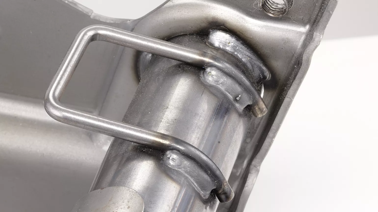

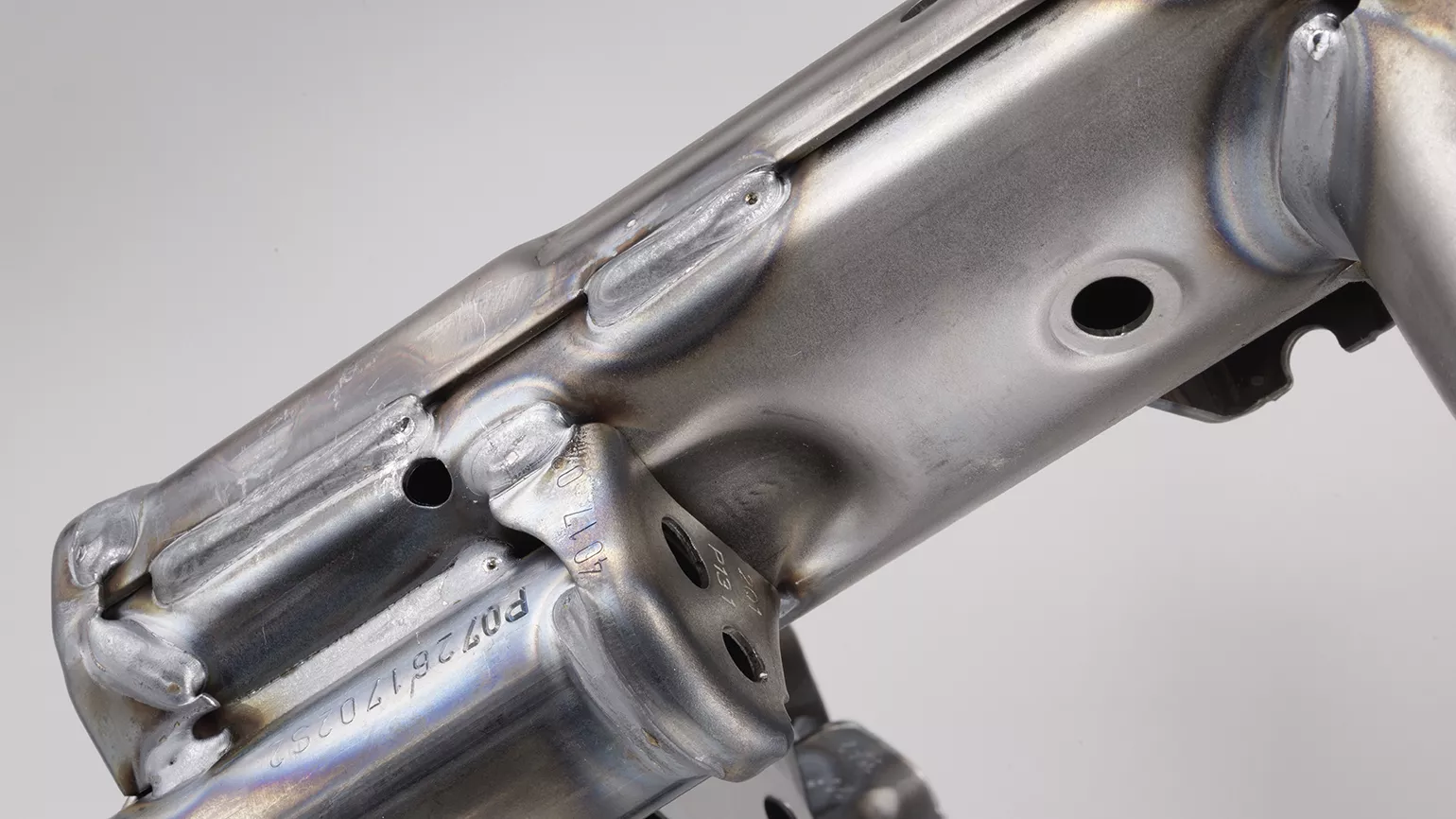

インテリア(座席、クロスカービーム)

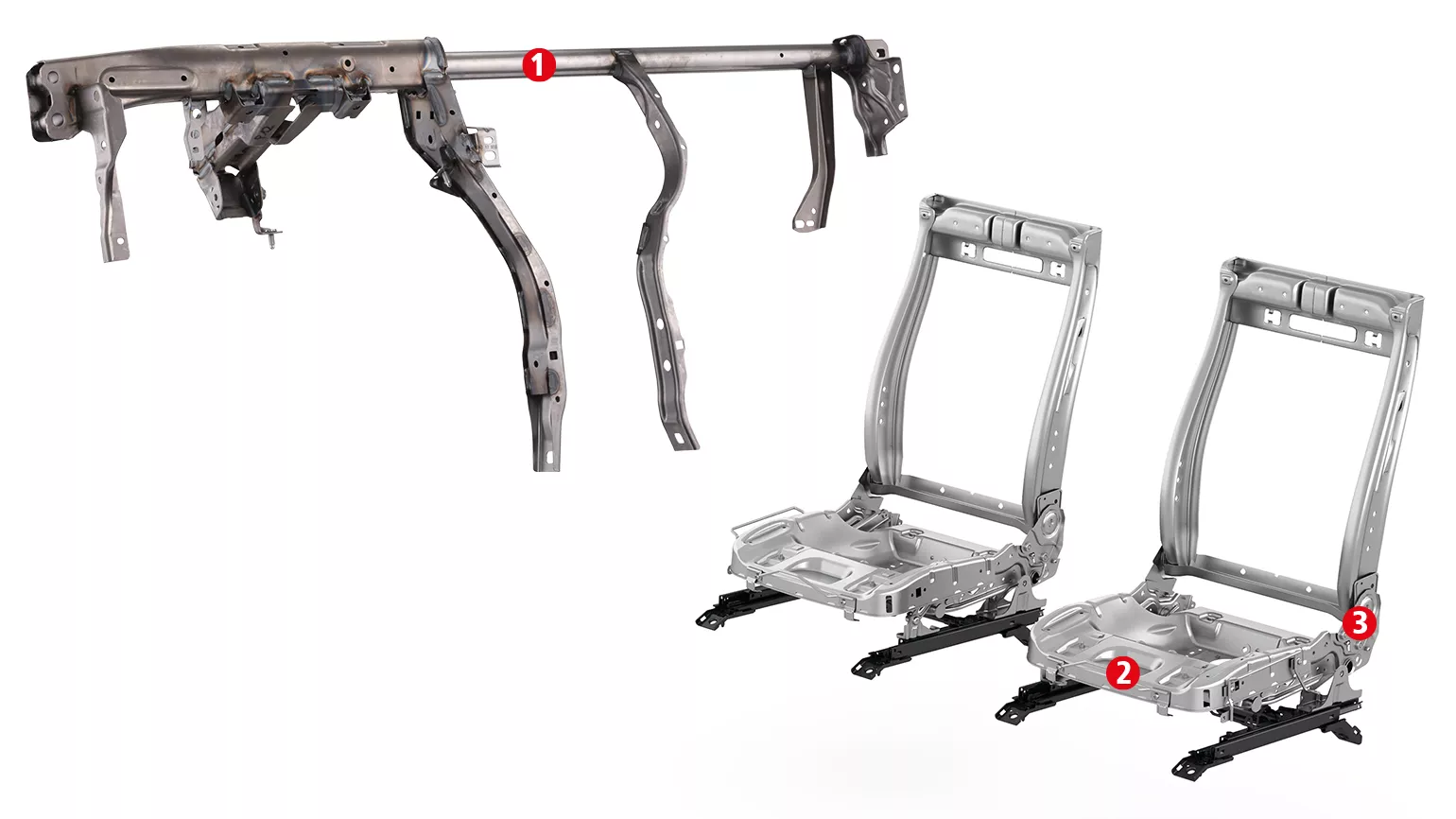

高張力鋼および超高張力鋼などを含む他の材料は、多くの場合、車両の内装に組み込まれています。優れたメカニズムを発揮させるには非常にスパッタの少ない溶接が求められます。
材料: 鉄鋼
課題
  • 短い溶接ビード
  • 点火の安定性向上
  • 良好な溶込み
ソリューション
TPS/i CMT
材料: 鉄鋼
課題
  • スパッタの低減
  • 安定したイグニッション
  • 浸透性が良い
ソリューション
TPS/i PMC
材料: 鉄鋼
課題
  • 低入熱
  • 安定したアーク
  • ショートウェルド・シーム
  • 低熱入力
ソリューション
TPS/i CMT
溶接の課題
  • 薄板化
  • スパッタに対して繊細なメカニズム
  • 高張力鋼および超高張力鋼
  • 非常に短い溶接ビード
  • 一貫した溶接品質
  • 異なった板厚
  • 製造における費用対効果
