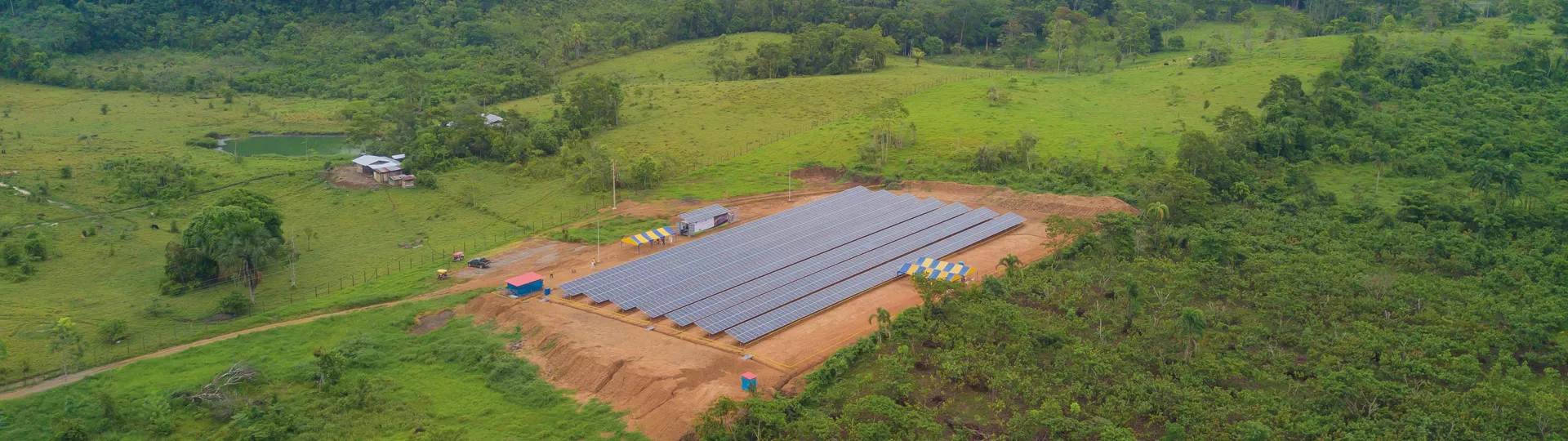

De MicroGrid-oplossing in gebruik
Viskwekerij in Mali
De viskwekerij Complex Agro Industrial de Baragnouma in Mali produceert dagelijks vijf ton vis. Een van de grootste uitdagingen is de continue stroomvoorziening voor de waterzuivering. Om een stabiele stroomvoorziening te garanderen, werd reeds in 2014 besloten deze zoveel mogelijk te dekken met PV-energie.
98% van de elektriciteit is afkomstig van de PV-installatie, 2% wordt geleverd door back-updieselgeneratoren.
