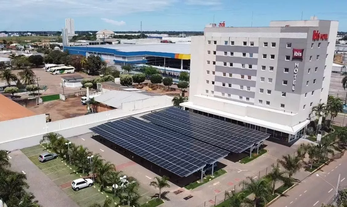

Devido a limitação de espaço e problemas de sombreamento, a eSolar-MT, parceiro de integração da Fronius na região, desenvolveu um projeto com duas usinas em solo. A usina fotovoltaica Ibis I foi implementada na área de estacionamento, e conta com 384 módulos solares conectados com quatro inversores Fronius Eco de 25 kW e dois do modelo Fronius Primo de 8,2kW.
Segundo Sérgio Valim, diretor técnico da eSolar-MT, os equipamentos da linha Primo são os mais adequados para compensar perdas da área de sombreamento, já que são menores e contam com apenas 1 MPPT (sigla de Maximum Power Point Tracking), recurso que rastreia o ponto de maior potência do sistema fotovoltaico para promover maior aproveitamento da energia gerada pelas placas solares. “Com isso, conseguimos otimizar a produção de energia, sem comprometer a área de circulação dos veículos”, afirma Valim.
Já a usina Ibis II, com 270 painéis solares e três inversores Eco de 25 kW, foi montada no solo na propriedade do município de Nova Bandeirantes, a 520 km de distância. As duas unidades geram no total 34 kWh de energia, suficiente para cobrir cerca de 90% da demanda do hotel.
