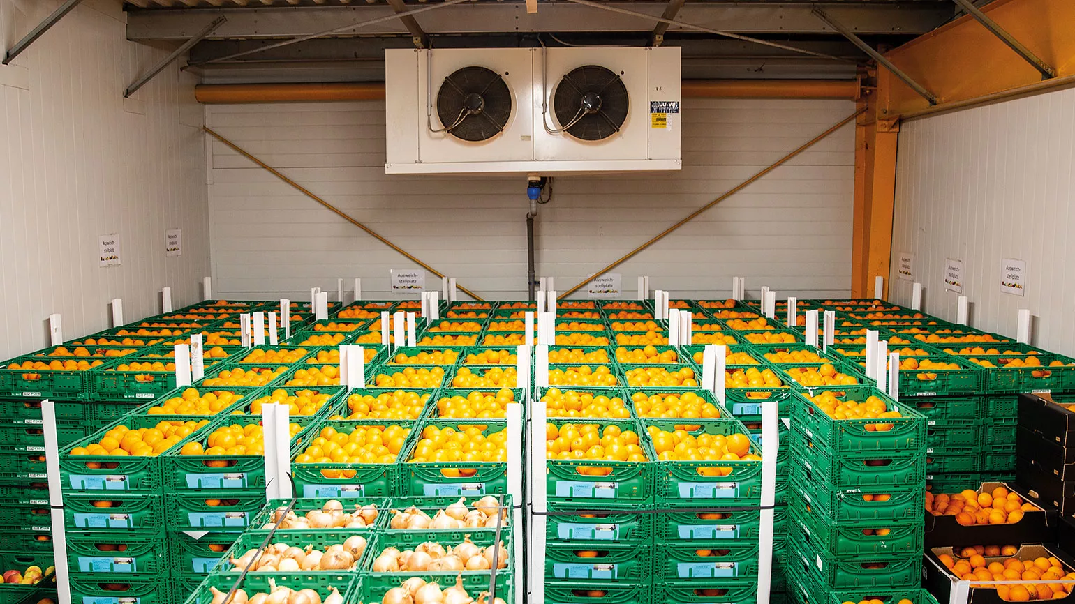

„Nossa necessidade de energia é maior quando está quente lá fora, isto é, normalmente quando o sol está brilhando. Principalmente no verão, a diferença entre as temperaturas interna e externa pode ser de até 35 °C. Isso implica em gastos. Quando ampliamos nossos armazéns há um ano, o instalador sugeriu que usássemos um sistema fotovoltaico nos telhados“, conta Gerhard Pichler sobre a origem do sistema fotovoltaico.

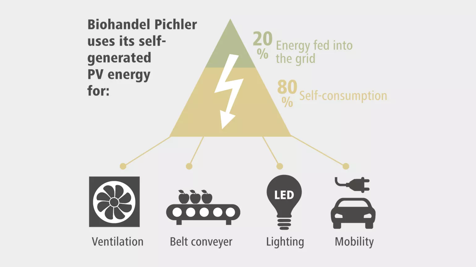

O sistema fotovoltaico foi implementado de forma que uma grande parte do consumo de energia da Biohandel pode ser coberta com a potência fotovoltaica. Mais de 100.000 kW/h de energia verde são produzidos pelo sistema fotovoltaico anualmente, e a empresa consegue utilizar ela própria uma média de 80% dessa energia. Os maiores consumidores são os sistemas de resfriamento.

Cota de consumo próprio 80%
Grau de autossuficiência 40%
Consumidores Sistema de resfriamento, máquinas embaladoras, esteiras transportadoras, iluminação
