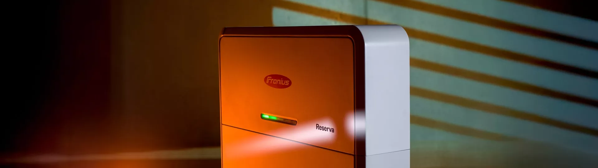

Gör dig oberoende och utnyttja din solenergi dygnet runt. Fronius Reserva är ett högspänningsbatteri med DC-koppling som garanterar en effektiv och ändamålsenlig energiöverföring.
Med kapaciteter från 6,3 till 15,8 kWh med två till fem moduler anpassar den sig flexibelt till dina behov. Optimalt anpassad till Fronius hybridväxelriktare integreras den i din solcellsanläggning. Dina data är säkra eftersom de endast lagras på europeiska servrar. Vår beprövade Service & Support garanterar alltid snabb och tillförlitlig hjälp för hela anläggningen.
Upplev frihet, säkerhet och effektivitet i ett perfekt genomtänkt helhetssystem.
Allt från en enda källa
Fronius erbjuder nu alla komponenter för 24 timmar sol - ett komplett solcellssystem från en och samma leverantör. Med Fronius Reserva lägger vi till ett kraftfullt batteri i vår portfölj som kompletterar ditt energisystem. Allt är perfekt samordnat som sparar tid och säkerställer smidiga processer. Det optimala samspelet mellan våra enheter garanterar en effektiv och tillförlitlig drift. Servicen är också okomplicerad: En kontaktperson är allt du behöver. Med Fronius Solar.web-appen kan du hålla ett öga på alla Fronius-enheter, till exempel Reserva, växelriktaren GEN24 Plus och wallboxen Wattpilot Flex - utan ytterligare verktyg från tredjepartsleverantörer. Dessutom får du tryggheten med Fronius Garanti och kvaliteten hos ett företag med över 80 års erfarenhet.
Maximal effektivitet, maximalt oberoende
Upplev maximalt oberoende med Fronius Reserva. Tack vare DC-kopplingen laddas energin från din solcellsanläggning nästan förlustfritt i batteriet - med maximal effektivitet och full effekt. Högspänningstekniken optimerar kostnadseffektiviteten för din anläggning. I kombination med Fronius GEN24 Plus får du en exceptionell laddnings- och urladdningsprestanda som utnyttjar även Korta stunder av solsken.Med LFP cellkemi övertygar Fronius Reserva med sin långa livslängd och ger dig tillförlitlig säkerhet.

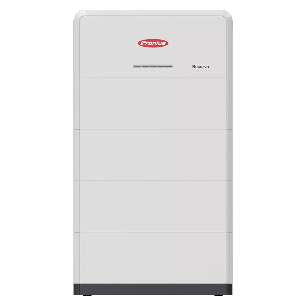

Data Reserva 6.3 Reserva 9.5 Reserva 12.6  Reserva 15.8
Användbar kapacitet 6,31 kWh 9,47 kWh 12,63 kWh  15,79 kWh
Antal batterimoduler 2 3 4 5
Nominell spänning 204,8 V 307,2 V 409,6 V 512 V
Spänningsintervall 185,6 ~ 227,2 V 278,4 ~ 340,8 V 371,2 ~ 454,4 V 464 ~ 568 V
Maximal utgångsström1 32
Battericellernas kemi  Litium-järnfosfat (LFP)
Parallell drift
Upp till 4 batterier
Mått (höjd × bredd × djup) 860 x 780 x 176 mm 1100 x 780 x 176 mm 1360 x 780 x 176 mm  1610 x 780 x 176 mm
Total vikt 86,6 kg 120 kg 153,5 kg 187 kg
Kompatibla växelriktare Fronius hybridväxelriktare2
isolationsklass  IP65
Max. Höjd över havsnivån  2000 m
Omgivandetemperatur3 -20 till +55°C
Tillåten luftfuktighet  5-95 %
Installation  Inomhus och skyddade utomhusområden
Teknik för DC-anslutning 4x Amphenol
Certifikat och överensstämmelse med standarder  IEC62619:2022; CE; VDE 2510-50; IEC62477-1; UN38.3
Gränssnitt Modbus (RS485)
Garanti 10 år
