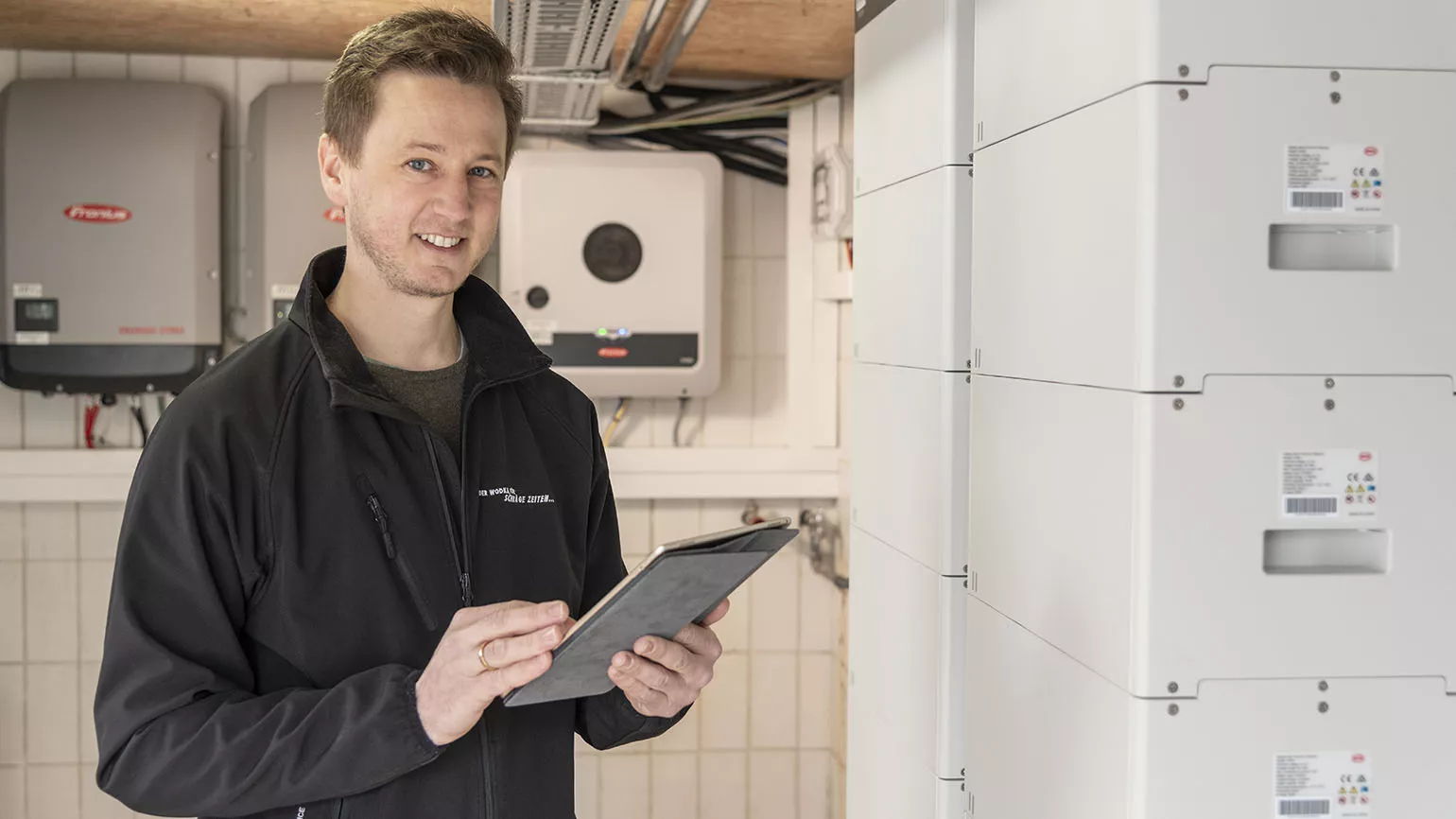

Batteriespeicher für landwirtschaftlichen Betrieb
Unser Fronius GEN24 Plus ist dafür die richtige Wahl: Der Hybridwechselrichter „made in Austria“ ist nachhaltig gedacht und nachhaltig gemacht. Er überzeugte bereits bei der Lebenszyklusanalyse in allen Phasen mit nachhaltigen Leistungen und hervorragenden Eigenschaften. Außerdem ist der Fronius GEN24 Plus schnell installiert und erzielt selbst bei Verschattungen optimale Erträge. Wir sind stolz darauf, dass sich Martin Paminger für unseren Fronius GEN24 Plus mit Batteriespeicher entschieden hat. Die Kapazität der Speicherlösung beträgt insgesamt 44,2 kWh und versorgt den landwirtschaftlichen Betrieb nun auch nachts mit ausreichend Strom. Hierfür wurden zwei Batteriespeicher, die BYD Battery-Box Premium HVM 22.1, installiert. Die Installation des Speichers war durch die Bodenmontage sehr einfach und schnell. Bis zu drei Batteriespeicher mit jeweils gleicher Type und Größe können parallelgeschaltet werden, was eine maximale Speicherkapazität von 57,9 kWh* ermöglicht. Der Vorteil dieser Kombination ist nicht nur die hohe Speicherkapazität, sondern auch, dass keine weitere Hardware wie beispielsweise ein eigener Batteriewechselrichter für diese Lösung benötigt wird. Das spart zusätzliche Kosten und schont die Umwelt.

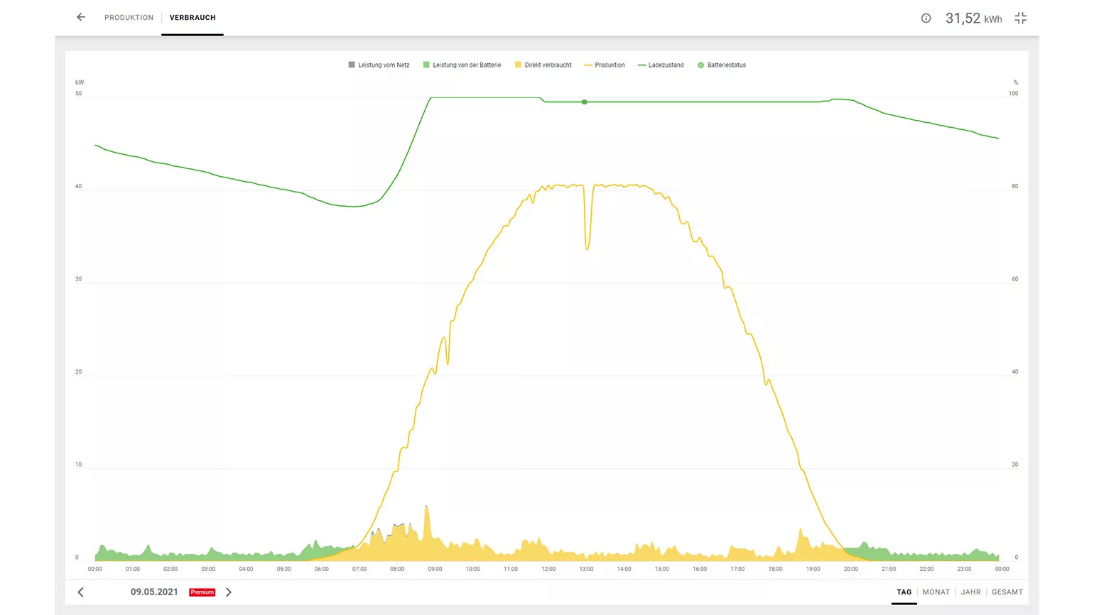

Eigenenergiebedarf im Sommer zu 100% gedeckt
Der Screenshot aus unserem benutzerfreundlichen Monitoring-Tool Fronius Solar.web zeigt, dass der Betrieb seinen Energiebedarf zu 100% selbst decken kann: Durchschnittlich startet der Speicher am Morgen mit einer Restkapazität von 20%, und wird tagsüber mit der Energie aus den PV-Modulen auf dem Dach wieder vollgeladen. Nachts können die Batteriespeicher den Bedarf perfekt decken und es kommt zu keinem Netzbezug. In den Morgen- und Abendstunden wird die Energie aus der Batterie bezogen (grün) und untertags wird die erzeugte Solarenergie direkt verbraucht (gelb) (siehe Screenshot unten)
