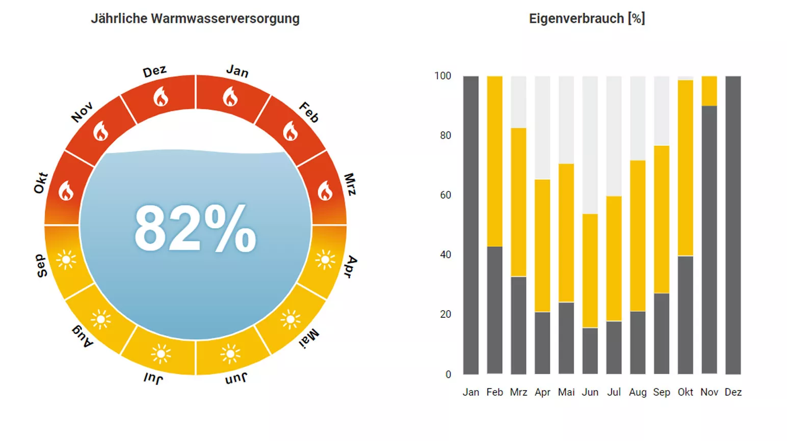

Steigerung des Eigenverbrauchs mit dem Fronius Ohmpilot
Das Resultat mit dem Fronius Ohmpilot: Der überschüssige PV-Strom wird nicht in das Stromnetz eingespeist, sondern zur Warmwasserbereitung genutzt, bis die eingestellte Zieltemperatur im Warmwasserboiler erreicht ist. Der Eigenverbrauch kann an einem Tag auf bis zu 100% gesteigert werden.
  • Leistung ins Netz
  • Leistung Ohmpilot
  • direkt verbraucht
So funktioniert die Wärmelösung mit dem Fronius Ohmpilot
Der Fronius Ohmpilot ist ein Verbrauchsregler, der die überschüssige Energie aus der Photovoltaik-Anlage für die Warmwasseraufbereitung im Boiler nutzt. Das Warmwasser wird also nicht über die herkömmliche Heizquelle, zum Beispiel die Ölheizung oder Pelletsheizung erwärmt, sondern mit Solarenergie erzeugt. Ein großer Vorteil dieser Lösung ist die stufenlose Regelung von 0 bis 9 kW, so kann der PV-Strom besonders effizient genutzt werden. Zusätzlich kann der Fronius Ohmpilot andere ohmsche Verbraucher wie etwa einen Handtuchtrockner oder eine Infrarotheizung ansteuern.

Ohmpilot-Simulation in Fronius Solar.web
Eine Simulation im Online-Portal Fronius Solar.web zeigt Ihren Kunden bereits im Vorhinein anhand individueller, realer Daten welche Vorteile der Fronius Ohmpilot mit sich bringt. So sehen Sie in wenigen Minuten wie sich der Eigenverbrauch durch den Fronius Ohmpilot erhöht und wie hoch die jährliche Ersparnis für den Anlagenbesitzer ist.
