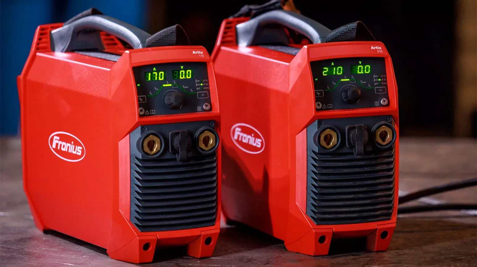

Le soudage TIG est un art et une discipline reine des procédés d’assemblage. Le nouveau Fronius Artis porte donc bien son nom, dérivé du latin « arte » qui signifie art. Cet appareil compact, léger et maniable, avec son arc électrique d’une stabilité sans compromis, est toujours prêt pour effectuer les soudures les plus exigeantes, tant sur le plan esthétique que qualitatif. Disponible dans les gammes de puissance DC de 170 A à 210 A, l’Artis se distingue par un ensemble de fonctionnalités que l’on ne trouverait normalement que sur des appareils TIG professionnels plus grands.
Solide, polyvalent, léger : du haut de ses 10 kg, l’Artis est un compagnon fiable, qu’il s’agisse de réaliser des cordons d’apparence impeccable sur des gardes-corps ou des piscines en acier inoxydable, des raccords de tubes de haute qualité ou des applications précises dans la construction de conteneurs et d’installations industrielles. Le nouvel appareil de soudage TIG est conçu pour être convivial, fiable et efficace sur le plan énergétique, et il dispose bien entendu de toutes les fonctions populaires de son prédécesseur, le Fronius TransTig.
Une solution TIG complète et convaincante
Le bouton rotatif et poussoir simple ainsi que l’affichage clair et rétroéclairé facilitent considérablement l’utilisation de l’appareil. Onze des paramètres les plus importants peuvent être sélectionnés en un rien de temps directement sur la face avant et il ne reste plus qu’à souder ensuite ! L’arc pulsé réglable permet d’obtenir des soudures à l’aspect exceptionnel et montre tout son intérêt dans les positions de contrainte ou lors du soudage de matériaux très fins. Le mode de soudage par points a fait ses preuves pour les assemblages par soudage récurrents : les points de soudure peuvent être placés à intervalles réguliers. Ceux qui le souhaitent peuvent régler un temps de pause à leur convenance et poursuivre le travail sous forme de soudage par intervalle. La fonction TAC, quant à elle, est parfaite pour un pointage précis des pièces. Elle permet d’obtenir un gain de temps pouvant atteindre 50 % et d’optimiser la ZAT, ce qui est un avantage indéniable pour la qualité de la soudure lors du soudage ultérieur sur les zones de pointage.
En outre, les Artis sont entièrement numériques et peuvent être mis à jour à tout moment. Cela leur confère une grande pérennité et une flexibilité d’utilisation accrue. Le port USB protégé à l’intérieur du boîtier permet en plus de lire facilement les informations du système.
Une utilisation optimale de l’énergie
La technologie intégrée à l’Artis permet au soudeur de se concentrer entièrement sur la soudure, indépendamment des variations de tension. La technologie d’onduleur sophistiquée compense de manière fiable jusqu’à 30 % des variations de la tension du secteur et fournit la puissance de sortie maximale pour le process de soudage. Ce concentré de puissance intelligent peut souder pendant quatre minutes sans aucun problème.
La fonction Power Factor Correction (PFC) intégrée assure l’absorption de courant sinusoïdal et utilise la puissance disponible de façon efficace. Seule la quantité de courant nécessaire est consommée sur le réseau électrique. Cela permet d’économiser de l’énergie et offre en outre un vaste rayon d’action. Il n’y a aucune perte de puissance, même si les câbles d’alimentation sont longues. Par ailleurs, cette option améliore la compatibilité avec les générateurs et assure une protection contre les surtensions jusqu’à 400 V.
Le soudage à l’électrode enrobée et ses fonctions
Le mode de soudage pulsé à l’électrode MMA de l’Artis est un moyen éprouvé pour combler les jeux plus élevés, pour travailler sans problème dans des positions contraignantes et pour souder des soudures ascendantes de manière fiable. Il convient également de souligner le comportement d’amorçage parfait : aucune coupure de l’arc électrique. Pour un soudage optimal d’électrodes cellulosiques, l’appareil de soudage de précision dispose de sa propre courbe caractéristique avec une tension à vide et une puissance d’amorçage élevées.
Durable grâce à des tests de résistance stricts
Toutes les solutions de soudage de Fronius sont conçues pour être particulièrement solides et fiables. Elles doivent fonctionner correctement quelles que soient les conditions météorologiques et environnementales, ce qui demande de satisfaire à huit tests de résistance exigeants avant de pouvoir quitter l’usine. Les normes spécifiques à Fronius sont toujours nettement plus élevées que les valeurs limites exigées par la loi. L’Artis a également été soumis à des tests de résistance aux chocs et à la chute, d’humidité, de froid et un essai au brouillard salin. Il a été secoué, exposé à la poussière métallique la plus fine et soumis à un test de facteur de marche, tout cela dans le but de s’assurer que la coque dure protège la technologie sophistiquée à l’intérieur pendant de nombreuses années.
