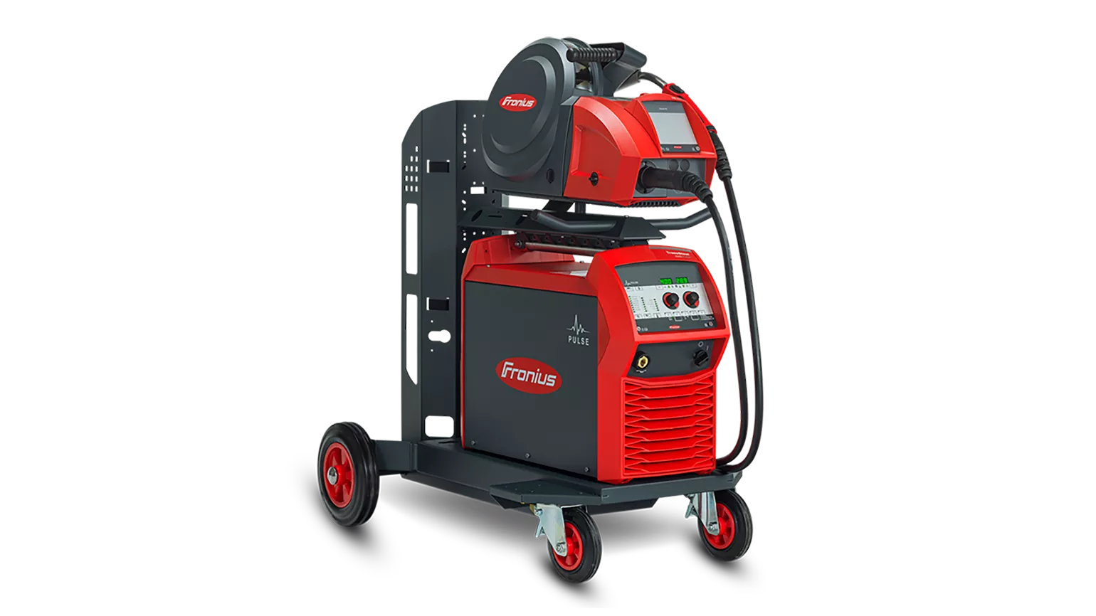

Les installations de soudage TransSteel 3500 et 5000 sont parfaitement adaptées aux besoins des soudeurs d’acier. L’utilisation simple, la fiabilité absolue et les courbes d’acier spécialement développées par des experts garantissent des caractéristiques de soudage parfaites. Une unité de commande et de réglage centralisée assure un process sûr et des résultats de soudage reproductibles.
Faites votre choix dans notre gamme.
Détails du produit
DONNÉES GÉNÉRALES
Tension réseau380 / 400V
Tolérance de tension d’alimentation-10 / +15%
Courant de soudage min.10 A
Courant de soudage max.400 A
Courant de soudage / Facteur de marche [10min/40°C]400A / 40%
Courant de soudage / Facteur de marche [10min/40°C]370A / 60%
Courant de soudage / Facteur de marche [10min/40°C]340A / 100%
Tension en fonctionnement min.14,5 V
Tension à vide65 V
Indice de protectionIP23
Dimensions / l
747 mm
Dimension / largeur
300 mm
Dimension (hauteur)
497 mm
Poids32,5 kg
Poids32,5 kg
CARACTÉRISTIQUES TECHNIQUES
Contact
Vous souhaitez en savoir plus sur notre produit ?
Soudage de grande puissance et vaste gamme d’applications
40 % facteur de marche
Quatre minutes de soudage continu pour une puissance de sortie maximale: cela signifie une minute supplémentaire de productivité que la moyenne dans cette plage de puissance.
167 caractéristiques *
/ Acier, CrNi, AlMg, AlSi, fil fourré métallique, rutile FCW,Basic FCW, fil autoprotecteur
/ Diamètre de fil 0,8 – 1,6 mm
/ Huit mélanges de gaz différents
Prêt pour le soudage en trois étapes
Le principe de fonctionnement intuitif permet aux soudeurs une mise en service immédiate, sans connaissance préalable de l’appareil. Tous les paramètres importants sont visibles et réglables sur l’avant de l’appareil. Il suffit de choisir le gaz, le diamètre de fil et l’épaisseur du matériau pour que l’appareil soit prêt à souder.
70 % de retouches en moins, soudage 30 % plus rapide
La fonction Pulse des TransSteel 4000 et 5000 Pulse permet des vitesses de soudage plus élevées pour de plus grandes épaisseurs de matériaux. L’arc électrique pulsé réduit également le nombre de retouches, puisqu’il occasionne moins de projections de soudure.
* Nombre maximal de caractéristiques (TransSteel 5000 Pulse), varie selon le modèle.
Les fonctions de soudage MIG/MAG
Pulsé
soudage contrôlé et rapide
Avec les nouveaux TransSteel 4000 Pulse et TransSteel 5000 Pulse, l’arc pulsé intègre désormais également la série d’appareils TransSteel. L’équipement de base permet ainsi un soudage contrôlé au niveau de l’arc globulaire ainsi qu’un meilleur soudage de l’aluminium.
Mode spécial 4 temps
pour un arc électrique plus stable
Le « Mode spécial 4 temps » se prête particulièrement bien au soudage de matériaux dans les plages de puissance élevées. Dans le mode spécial 4 temps, le début du soudage s’effectue à plus faible puissance, ce qui permet de stabiliser plus facilement l’arc électrique.
SynchroPulse
Vagues de soudure pour alliages d’aluminium
Nous recommandons l’emploi de l’option « SynchroPulse » pour l’assemblage par soudage d’alliages d’aluminium dont le visuel souhaité doit se présenter sous forme de vagues de soudure. Cet effet est obtenu en utilisant la puissance de soudage qui change constamment d’un point de travail à un autre.
SynchroPulse fonctionne en mode Standard Synergic et Pulse Synergic, mais uniquement sur les TransSteel 4000 et 5000 Pulse.
Soudage par points et par intervalle
sans déformation de matériaux
Il est possible de réaliser des points de soudure réguliers à l’aide du mode de soudage par points. Le temps de pause entre les intervalles peut être choisi librement et est donc idéal pour le pointage des pièces à souder. Le soudage par intervalle donne un aspect de vagues à la soudure, et le faible apport d’énergie réduit la déformation possible des matériaux sur les tôles fines.
STEEL
Transfer Technology
  • STEEL est la caractéristique universelle pour les applications de soudage simples et rapides.
  • STEEL ROOT est la seule caractéristique conçue pour les passes de fond. Elle se distingue par une capacité à combler les jeux particulièrement bonne, notamment lorsque l’écartement des joints est important.
  • STEEL DYNAMIC est une caractéristique avec un arc électrique particulièrement ferme et concentré. Le résultat : des vitesses de soudage élevées et une pénétration importante.
  • Les caractéristiques PCS (Pulse Controlled Spray Arc) permettent de combiner arc pulsé et pulvérisation axiale. Le résultat : une pénétration profonde pour une formation minimale de projections.
Corrections en mode soudage
Les paramètres CORRECT ION DE LA LONGUEU R DE L’ARC ÉLECT RIQUE et DYNAMIQUE permettent une optimisation supplémentaire du résultat de soudage.
Correction de la longueur de l’arc électrique
pour modifier les caractéristiques d’arc électrique
 sarc électrique plus court, réduction de la tension de soudage
o arc électrique neutre
+ arc électrique plus long, augmentation de la tension de soudage
Dynamique
 pour influencer la dynamique de court-circuit au moment du transfert de goutte
 arc électrique ferme et stable
+ arc électrique plus doux et à plus faibles projections
Correction de l’arc pulsé
pour corriger l’énergie d’impulsion en cas d’arc pulsé
force de détachement de la goutte plus faible
o force de détachement de la goutte neutre
force de détachement de la goutte plus élevée
Documentation des données numériques de soudage
La documentation des données numériques de soudage est essentielle, en particulier dans le domaine de la construction métallique. Les structures porteuses en acier, les produits de série ou les composants sensibles doivent souvent pouvoir être tracés jusqu’au dernier paramètre de soudage. Avec l’option Easy Documentation, les TransSteel* permettent d’enregistrer les données numériques de soudage de la manière la plus simple qui soit.
More information about Easy Documentation
Clé USB fonction export
Une clé USB peut être raccordée sur la face arrière de l’appareil (contenu dans la livraison pour l’option Easy Documentation). Un fichier CSV avec les données numériques de soudage peut être exporté via la clé USB connectée.
Enregistrement des paramètres avec Easy Documentation
Les paramètres suivants sont enregistrés avec Easy Documentation:
/ ID des sources de courant
/ Numéro de micrologiciel
/ Numéro de série
/ Mode opératoire (Manual, Standard, Pulse, TIG, MMA)
/ Courant / tension / vitesse d’avance du fil dans la phase de process principale
/ Puissance des valeurs instantanées « IP » (Instantaneous Power) - énergie / temps (dans la phasede process principale)
/ Énergie des valeurs instantanées « IE » (Instantaneousenergy) sur l’ensemble du soudage
/ Courant moteur (dans la phase de process principale)
/ Cachet dateur hh:mm:ss au moment du démarrage dudébit de courant
/ Compteur
/ Durée de soudage
/ No d’erreur lors de l’interruption du soudage
/ Vitesse d’avance du fil métrique et impériale
/ Numéro des caractéristiques
/ Mode de service (2T, S2T, 4T, S4T, soudage par points,par intervalle, SynchroPulse)
/ Signature pour chaque numéro de soudure
/ Modèle pour fichier CSV
/ Numéro Easy Job
Torches de soudage avec fonctions supplémentaires et adaptables individuellement
Multilock
L’interface brevetée
Avec l’interface brevetée MultiLock, il est possible d’adapter les torches de soudage MIG/MAG* aux exigences respectives. La grande diversité de cols de cygne (en matière de courbure et de longueur) permet de souder facilement les pièces difficilement accessibles. En cas de doute, un col de cygne plus flexible reste la meilleure solution.
* Torches de soudage Standard et Up/Down.
FSC
Fronius System Connector
Le Fronius System Connector (FSC) sert de connecteur central pour tous les composants. Il est donc possible de raccorder un grand nombre de torches de soudage différentes.
