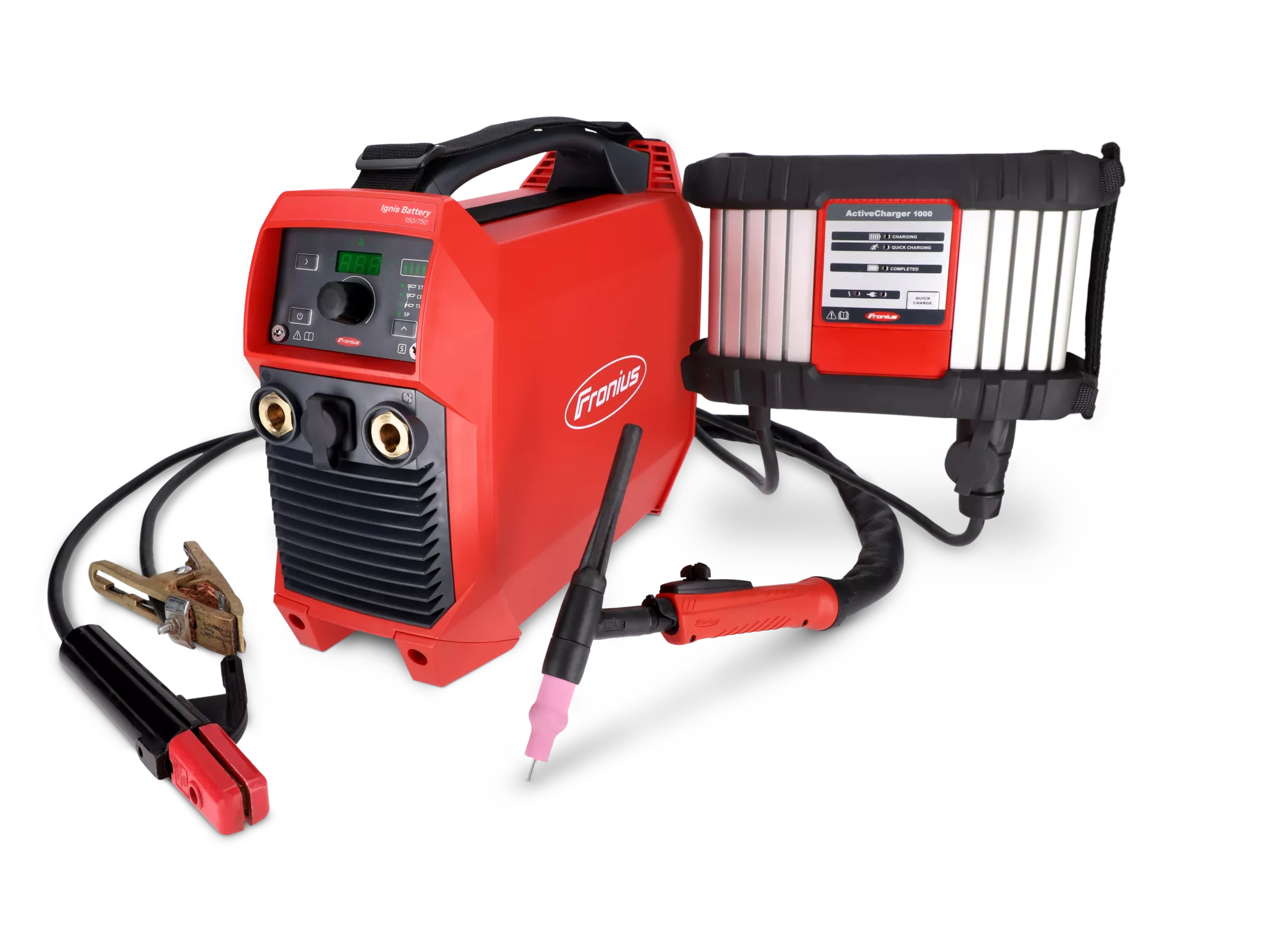

AccuPocket TIG
Fronius vient d’ajouter une variante TIG à sa gamme de solutions de soudage fonctionnant sur batterie. L’AccuPocket 150/400 TIG est aussi pratique et offre les mêmes avantages, que l’appareil de soudage manuel à l’électrode enrobée. En outre, elle dispose de fonctions TIG performantes, comme une commutation à deux et à quatre temps, une fonction TAC et une fonction TIG Comfort Stop. La fonction TIG-Puls garantit un apport de chaleur réduit, une meilleure capacité de recouvrement des fentes et un aspect visuel des soudures plus soigné. L’installation dispose par ailleurs d’une électrovanne de gaz intégrée assurant une protection gazeuse optimale pendant la phase de démarrage et d’arrêt.
Détails du produit
Courant de soudage / Facteur de marche [10min/40°C]100A / 50% ED [Hybrid]
Courant de soudage / Facteur de marche [10min/40°C]150A / 25% ED [Hybrid]
Courant de soudage / Facteur de marche [10min/40°C]65A / 100% ED [Hybrid]
Tension en fonctionnement0 - 91V
Tension à vide91,0 V
Tension réseau52,8V DC Ladespannung
Dimensions / b160,0 mm
Dimensions / l435,0 mm
Poids10,9 kg
Indice de protectionIP23
Utilisable quelle que soit la tension du secteur
Les sources de courant sont disponibles dans des variantes propres aux différents pays et peuvent donc également être utilisées dans des régions ayant des tensions de secteur différentes. Pour plus d’informations, veuillez vous adresser à votre interlocuteur Fronius.
HotStart
Pour pouvoir amorcer plus facilement l’électrode, le courant est augmenté en une fraction de seconde au moment de l’amorçage au niveau de l’installation de soudage. La fonction HotStart a été spécialement développée pour le soudage à l’aide d’électrodes rutiles et cellulosiques.
Soft-Start
Au début du soudage, la fonction Soft-Start garantit un arc électrique stable. Elle a été spécialement développée pour les électrodes soudées avec une intensité de soudage faible (électrodes basiques).
TAC
Avec la fonction TAC, un point suffit pour le pointage, car l’arc pulsé met en mouvement les deux bains de fusion, et ces derniers « se rassemblent » très rapidement pour n’en former plus qu’un. En outre, il est possible d’employer la fonction TAC lors du soudage de tôles fines sans matériau d’apport.
TIG Comfort Stop
L’intensité de soudage est automatiquement coupée à la fin du process de soudage après une modification ciblée de la longueur de l’arc. Cela permet d’éviter d’avoir à tirer inutilement en longueur l’arc électrique lors du décollement de la torche de soudage TIG pour arrêter le process de soudage. On obtient ainsi un meilleur résultat de soudage au niveau du cratère final, car la protection gazeuse est également conservée.
