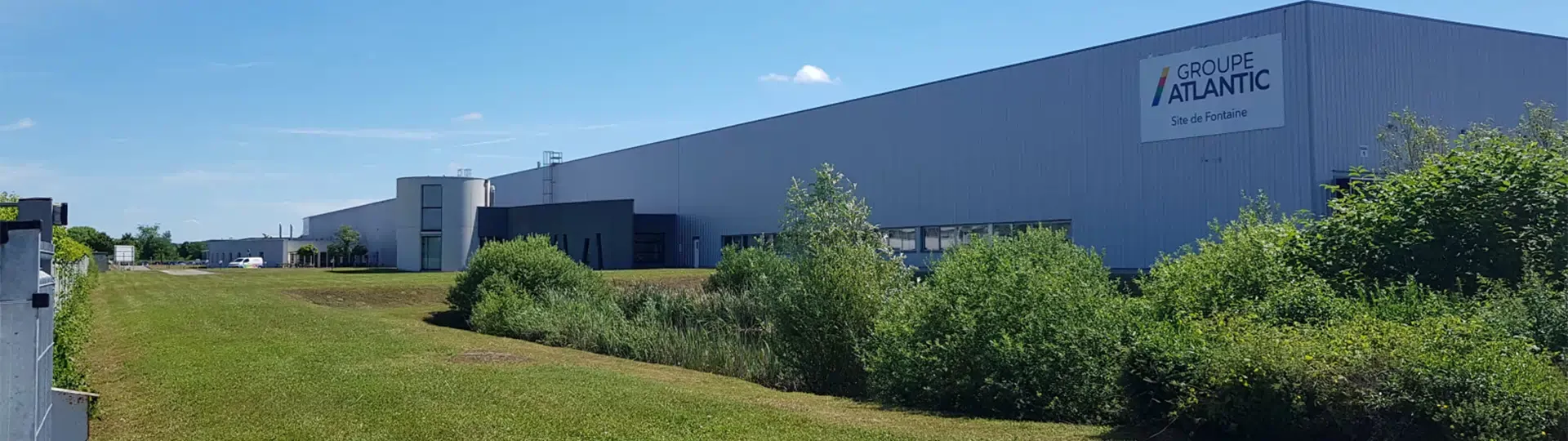

Comment le Groupe Atlantic a divisé son taux de rebut par 5 en passant par le retrofit Fronius ? Le Groupe Atlantic est spécialiste des solutions de confort thermique. Le site de Fontaine (Territoire de Belfort), quant à lui, est spécialisé dans le développement et la production de chauffe-eau électriques, thermodynamiques, solaires et de ballons échangeurs. Adelin Losseroy, ingénieur process soudure, témoigne du changement majeur opéré récemment dans leurs ateliers.
