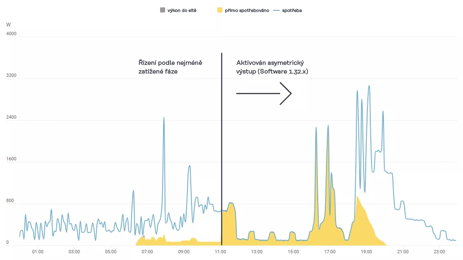

Aktualizace softwaru 1.32.X zavádí asymetrii pro střídače Fronius Symo GEN24 a Fronius Symo GEN24 Plus. V zemích s třífázovou elektrickou soustavou s fázovým měřením umožňuje tato funkce rozdělit vyrobenou elektřinu do tří fází podle současné spotřeby. Vaši zákazníci mohou využívat těchto výhod:

Zvýšení vlastní spotřeby
Díky asymetrické výrobě je potenciál fotovoltaického systému maximalizován, což zajišťuje, že žádný sluneční paprsek nepřijde nazmar. Výsledkem je lepší využití solární energie, zvýšení vlastní spotřeby a vyšší návratnost.
Vyšší návratnost
Když je k dispozici fotovoltaická energie, vaši zákazníci mají větší nezávislost na drahé energii ze sítě. Díky asymetrické funkci, která je k dispozici pro všechny modely Fronius Symo GEN24 a Fronius Symo GEN24 Plus, je cenově dostupná solární energie využívána vždy, když je to možné.
Správný výkon pro každou fázi
Asymetrická výroba zajišťuje, že správné množství vyrobené solární energie je nerovnoměrně rozdělováno do všech tří fází, přičemž střídač se přizpůsobuje požadavkům spotřeby na každé fázi.

V některých regionech s třífázovými sítěmi se účtování v místě připojení do sítě provádí odděleně pro každou fázi. Pokud střídač rozděluje výkon do všech tří fází rovnoměrně, může to vést ke zbytečným přetokům do sítě, neuspokojení spotřeby domácnosti z vlastní vyrobené energie, ale i k drahému nákupu energie ze sítě. Při asymetrické výrobě se elektřina nachází přesně v té fázi, kde ji zátěž vyžaduje. To umožňuje vašim zákazníkům optimalizovat využití fotovoltaického systému a zvýšit vlastní spotřebu.
Vezměte prosím na vědomí následující body:
  • Výkon na fázi je omezen na 33 % jmenovitého výkonu střídače.
  • Asymetrická výroba není podporována v systémech s více střídači s dynamickým omezováním výkonu.
