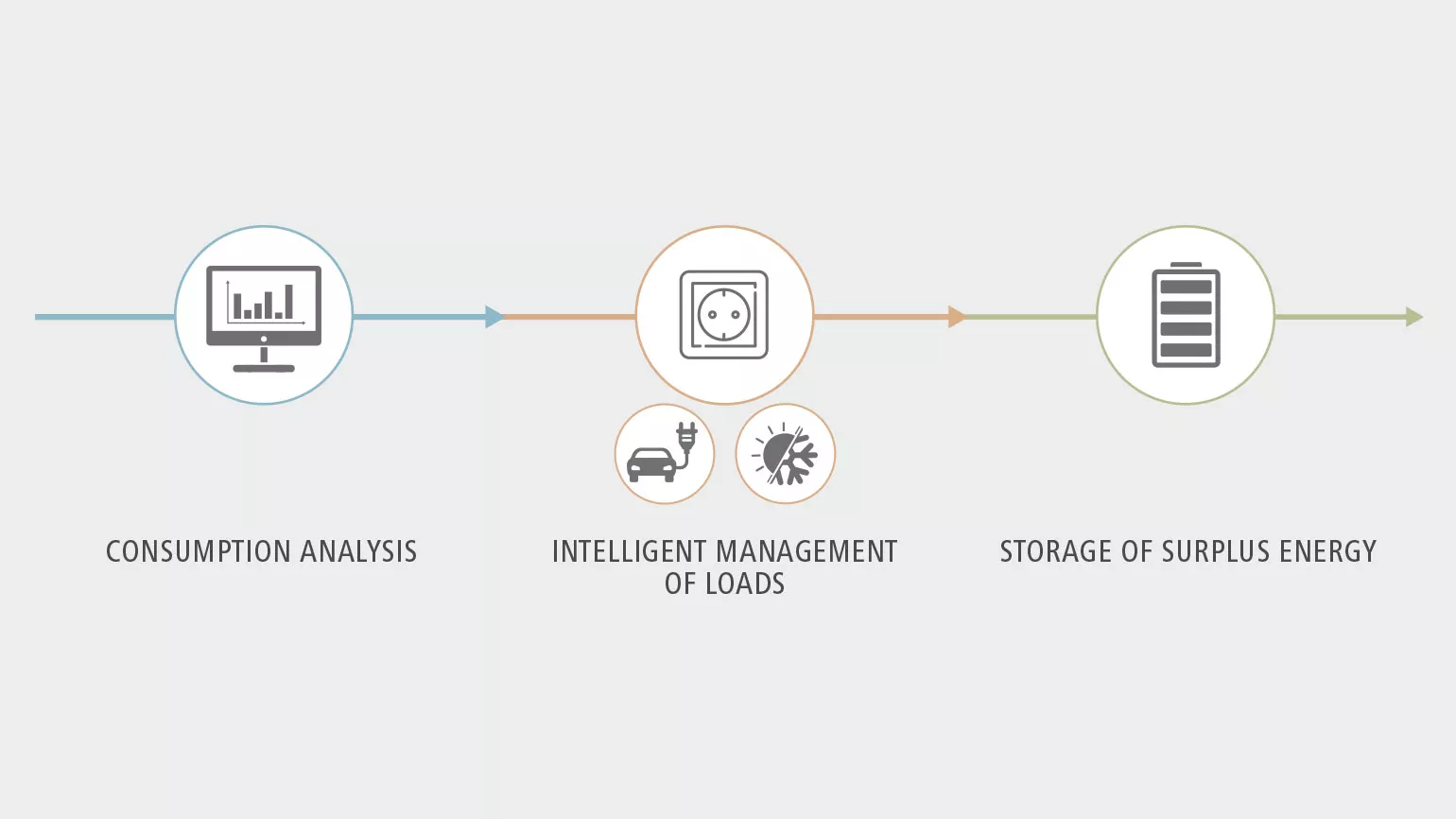

Energistyring på tre trin
Energistyringen fungerer, som den plejer: På første trin måler Fronius Smart Meter effekten, der ledes til strømnettet, eller hvor meget energi, der hentes fra nettet. Disse data kan så vises og analyseres i online-portalen Fronius Solar.web.
På det andet trin defineres lasterne eller forbrugerne. Det kan for eksempel være en varmepumpe, en bassinpumpe, en wallbox til opladning af elbilen eller et klimaanlæg. Via de digitale udgange kan op til fire forbrugere aktiveres, så de først og fremmest fungerer med PV-strøm. Det betyder, at man bruger PV-strømmen til egne forbrugere, når der er overskud af energi.
De fire digitale udgange kombineret med et batteri eller varmelager giver den optimale mulighed for at maksimere egetforbruget. Med Fronius Ohmpilot og Fronius Energy Package har Fronius to løsninger til enten at generere varme ud fra den overskydende energi til f.eks. varmt vand eller til at overføre den overskydende energi fra dag til nat.

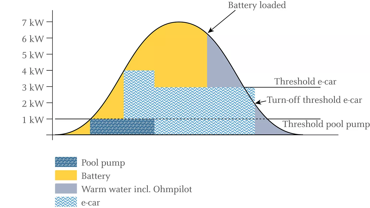

Fra nu af kan dedigitale udgange, Fronius Ohmpilot og batteriet prioriteres i forhold til hinanden. Hvis der for eksempel er en bassinpumpe, en wallbox til opladning af elbilen, et batteri og en Fronius Ohmpilot, kan rækkefølgen se således ud:
Prioritet 1: Laststyring med 4 digitale udgange
Prioritet 2: Batteri Prioritet
3: Fronius Ohmpilot
Forbrugerne ved de fire digitale udgange står først i rækken og prioriteres efter deres indstillede tilkoblings-tærskelværdi, hvilket betyder, at forbrugeren med den laveste effekt tændes som den første. I dette tilfælde er det bassinpumpen (1 kW) efterfulgt af wallboxen (3 kW) til opladning af elbilen. Resten af energien gemmes i batteriet, så PV-energien også er til rådighed om aftenen og om natten. Til sidst anvendes den tiloversblevne energi til Fronius Ohmpilot, som bruger den til opvarmning af varmt vand. Energien gemmes der i form af varme i vandet.
