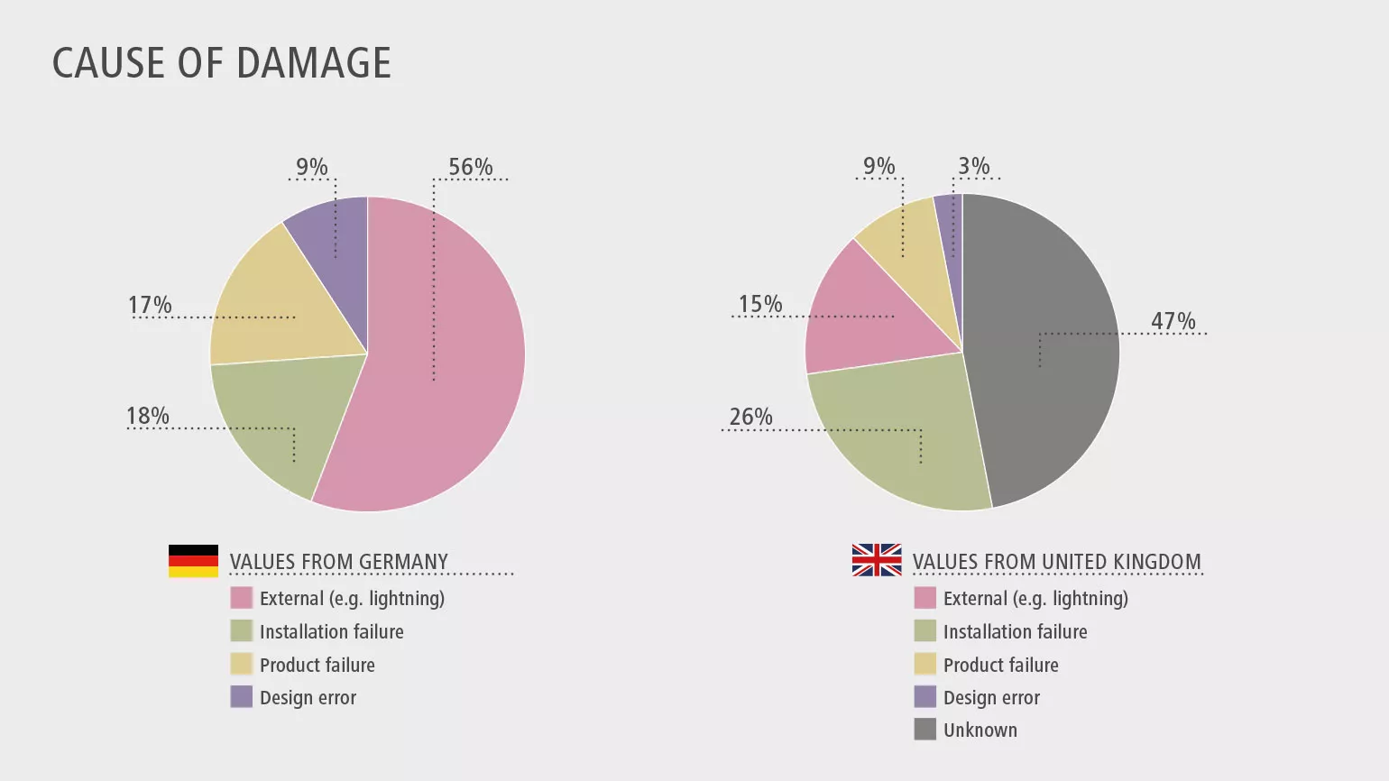

Ekstern påvirkning og installationsfejl er hovedårsagen til brande
Begge undersøgelser er enige om, at ekstern påvirkning eller installationsfejl er hovedårsagen til brande i mere end 70% af tilfældene, hvor der er opstået varme- eller brandskader. Defekte komponenter i PV-systemet er kun diagnosticeret som skadesårsagen i 17% (TÜV Rheinland) eller i 9% (BRE National Solar Centre) af tilfældene.
(Data from Sepanski et.al 2015 and BRE 2017a)
