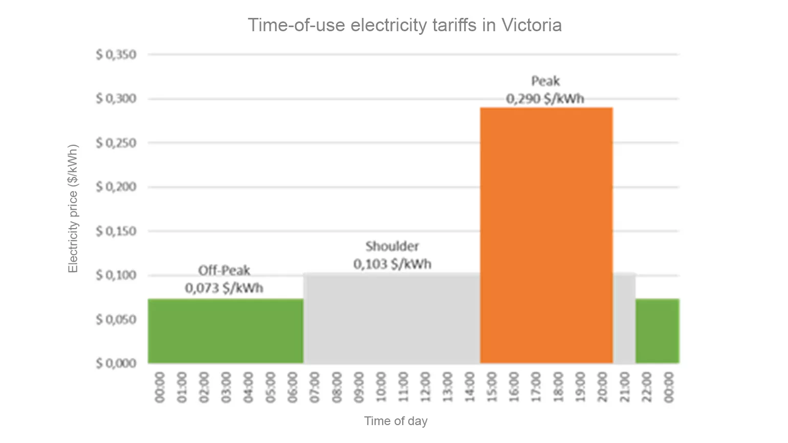

Hvad er tidsafhængige strømtakster?
Ved tidsafhængige strømtakster betaler kunden varierende priser for energiforbruget på forskellige tidspunkter på dagen. Det er for det meste muligt at vælge mellem to til fem faser - i dette australske eksempel er der tre faser:/ Peak-fase: Her er strømmen dyrest, fordi behovet for energi er størst
/ Shoulder-fase: På disse tidspunkter betaler kunderne en moderat pris
/ Off-Peak-fase: I denne fase er strømprisen lavest - det er ofte tilfældet om natten
Ofte er strømtaksterne
også afhængige af årstiderne. Om sommeren er Peak-fasen for det meste i løbet
af dagen, da klimaanlæg og kølesystemer kører på højtryk på grund af varmen.

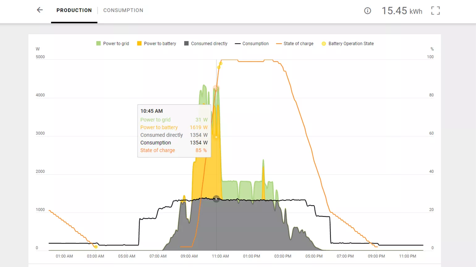

I realiteten ser det sådan ud, at batterierne oplades eller aflades på bestemte klokkeslæt, så kapaciteten kan anvendes på tidspunkter med dyre taksttider. Hvis strømtaksten for eksempel er meget høj om aftenen, er det en god ide at sikre, at batteriet har kapacitet nok om aftenen, så man selv kan dække strømbehovet med den selvproducerede strøm.
Det opnår man ved at indstille, så afladningen begrænses i perioden, hvor strømmen er billig.
