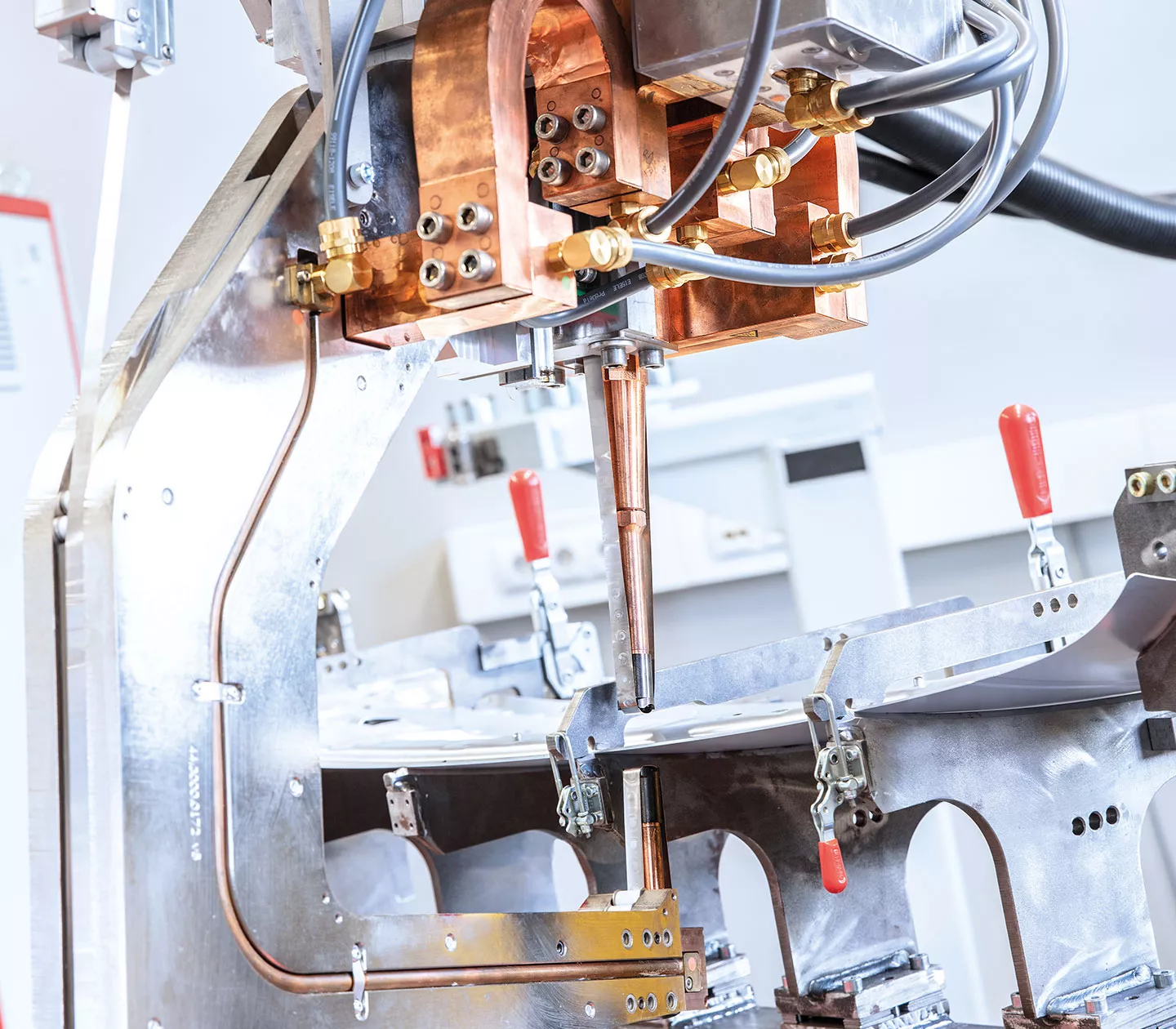

Punkt für Punkt perfekte Schweißergebnisse: So lässt sich das DeltaSpot-System von Fronius Perfect Welding in wenigen Worten beschreiben. Das Widerstands-Punktschweißverfahren ist für Aluminium und Stahl, aber auch andere Materialien geeignet und kommt hauptsächlich bei anspruchsvollen Blechverbindungen zum Einsatz. Charakteristisch ist das umlaufende Prozessband, das sich zwischen den Elektroden und den zu fügenden Blechen befindet. Dessen fortlaufende Bewegung führt zu einem kontinuierlichen Schweißprozess in konstant hoher Qualität. Das Ergebnis: Präzise und reproduzierbare Schweißergebnisse.
Das Prozessband überträgt den Schweißstrom und schützt die Kontaktflächen der Elektroden vor Verunreinigungen. Das erhöht die Lebensdauer der Elektroden deutlich: Je nach Anwendung sind bis zu 20.000 Punkte möglich. Jeder Schweißpunkt ist dabei zu 100 Prozent reproduzierbar, Anwender profitieren von der hohen Prozesssicherheit. Da kein direkter Kontakt zwischen Elektrode und Blech entsteht, sind die Schweißpunkte spritzerfrei und das aufwändige Nachfräsen der Elektroden entfällt. Mit einem Prozessband können bis zu 7.000 Punkte ohne Unterbrechung geschweißt werden.
Wegen des hohen elektrischen Widerstands des Prozessbandes wird während des Schweißvorgangs zusätzlich Wärme von außen nach innen geleitet. Insbesondere bei Aluminium-Anwendungen sind so bis zu 50 Prozent weniger Energie nötig – damit weist das Verfahren einen sehr hohen Wirkungsgrad auf. Neben Aluminiumverbindungen lassen sich mit DeltaSpot auch Titan, Magnesium, Edelstahl, beschichtete Stahlbleche und hochfeste Stähle fügen. Mehrblechverbindungen sind ebenfalls problemlos realisierbar. Um mit derselben Schweißzange eine andere Materialzusammenstellung zu bearbeiten, kann der Benutzer das Prozessband einfach austauschen. Das macht DeltaSpot zu einem vielseitigen Widerstands-Punktschweißsystem mit deutlichen Prozessvorteilen in zahlreichen Anwendungen.

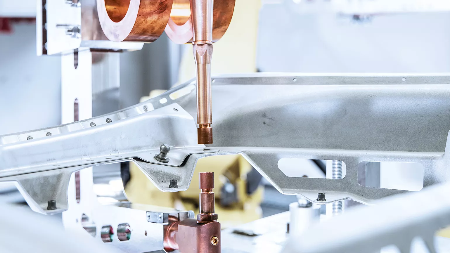

Das fortlaufende Prozessband von DeltaSpot sorgt dafür, dass jeder Schweißpunkt absolut präzise und reproduzierbar ist.
