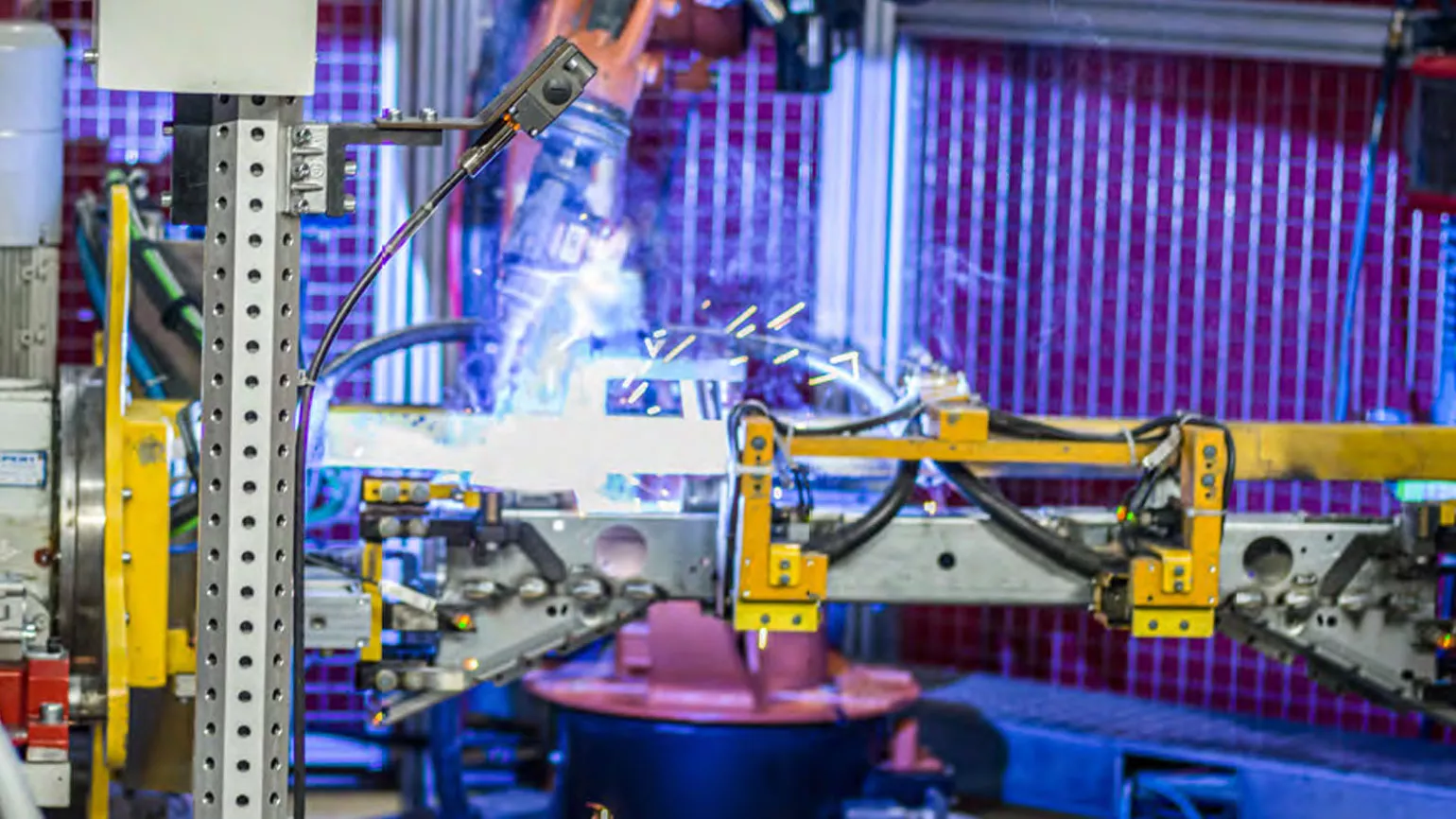

„Wir arbeiten hier unter anderem mit Robotersystemen ‚On The Fly‘“, erläutert Sonja Schober, Fügetechnik-Teamleiterin der Business Unit Painted Body von Magna Steyr. Das gesamte Fahrzeugheck ist hier also nicht wie herkömmlich eingespannt. Der eine Roboter, ein sogenannter Geogreifer, nimmt das Bauteil an den dafür vorgesehenen Punkten rückseitig auf und bewegt es in die beabsichtigten Lagen. Der andere Roboter führt den Schweißbrenner in die entsprechenden Schweißpositionen dagegen. Doch genau hier musste man sicherstellen, dass die exakt vorgesehenen Maße eingehalten werden: „Zwar sind hinsichtlich der genauen Bauteilposition von Haus aus diverse Toleranzen vorgesehen. Allerdings bringen auch die verwendeten Roboter spezifische Toleranzbereiche mit sich – bei einem Schweißroboter redet man zum Beispiel von der Achsentoleranz. Wenn also die schlechtesten Bedingungen zusammenkommen beziehungsweise Bauteiltoleranz und Robotertoleranz voll ausgeschöpft im Minus- oder Plusbereich liegen, kann das zum Teil zu Schwierigkeiten führen“, fährt Schober fort. „Unter Umständen liegt die zu fügende Kante bis zu einen Millimeter vor oder hinter der Schweißdraht-Stickout-Position. In Folge können wiederum Bindefehler wie unzureichender Einbrand oder mangelnde Anbindung von Unter- und Oberblech entstehen.“ Werner Karner, Leiter des Fügetechnikzentrums bei Magna Steyr, fügt ergänzend hinzu: „Im Automobilbau handelt es sich außerdem zumeist um Dünnblechanwendungen. Wenn man mit der Schweißnaht komplett daneben liegt, ist auch schnell Durchbrand erzielt. Bevor wir also mit der Fertigung in Serie gehen konnten, galt es unsere Systeme in diesem Bereich zu optimieren.“

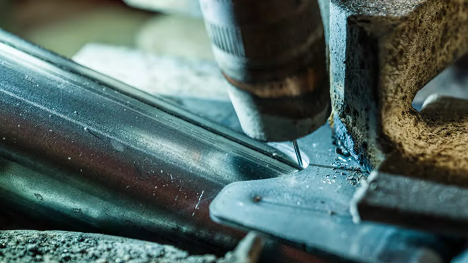

Die Fronius Anwendungstechnik konnte tatsächlich weiterhelfen: „Unser Ansprechpartner wusste offenbar Bescheid, dass die Möglichkeit einer zum Sensor umfunktionierten Drahtelektrode auf der intelligenten Stromquelle TPS/i bereits hinterlegt war. Beziehungsweise seitens der Fronius R&D offenbar erfolgreiche Versuche in der Vergangenheit stattgefunden hatten. Außerdem sind die Stromquellen bei uns für den CMT-Prozess konfiguriert – es waren also alle Voraussetzungen für einen ‚Feldversuch‘ gegeben“, schildert Miersch die konstruktive und lösungsorientierte Zusammenarbeit.

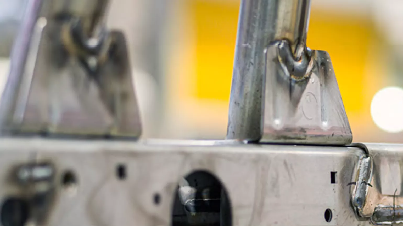

„Seit dem Einsatz von WireSense findet der Roboter zuverlässig die Blechkante und passt die Schweißbahn hundertprozentig genau den jeweiligen Gegebenheiten an“, zeigt sich Schober begeistert. „Deshalb haben wir nun hervorragende, immer gleichbleibende Einbrandstabilität und erzielen stets die perfekte Anbindung von Ober- und Unterblech“, bekräftigt Miersch. In besagter Fertigungslinie von 2018 verwendet Magna WireSense bisher trotzdem nur an einem Einzelbauteil, dem sogenannten Querträger-ÜRSS (Überrollschutz-System): „Hier hatten wir am meisten Luft, weshalb es sich anbot, das Verfahren testhalber einzusetzen. Außerdem nimmt WireSense durch die Suchfahrt im Vorfeld der Schweißung zusätzliche Zeit in Anspruch. Da wir bei diesem Bauteil mit einem Puffer arbeiten, haben eventuelle Verzögerungen in den Taktzeiten keine Auswirkungen auf die Gesamtfertigung.“
WireSense auf alle Schweißnähte anzuwenden, bedürfe bereits im Vorfeld der Inbetriebnahme neuer Produktionslinien einer gänzlich anderen Planung: „Es war uns bisher nicht möglich, diese revolutionäre Funktion auf die gesamte Produktion auszuweiten. In einer komplett installierten Fertigung sind ja die Taktzeiten der einzelnen Stationen punktgenau berechnet – ein nachträglich flächendeckender Einsatz würde das ganze System über den Haufen werfen. Bei diesem Heckbauteil beträgt die geplante Taktzeit zum Beispiel fünf Minuten. Jeder Roboter hat dabei einen gewissen Bereich der Kollisionserkennung. Wenn ein Roboter gerade mit WireSense arbeitet und deshalb länger braucht, kann der andere auch nicht weiterarbeiten. Automatisch summiert sich das Ganze, und im Enddefekt würde man statt fünf bei etwa zehn Minuten Bauzeit liegen.“
Zudem gab es auch bei den WireSense-Einstellungen Optimierungsbedarf, der am Testbauteil, dem Querträger-ÜRSS, zunächst realisiert werden konnte: „Als wir von der Option WireSense erfahren haben, wurde mit etwa drei Sekunden pro Suchfahrt gerechnet – im Enddefekt waren es dann allerdings acht Sekunden“, führt Schober aus. Die Fronius Servicetechniker ließen diese Tatsache so nicht stehen und beleuchteten das Problem im Detail. Letztlich musste die Roboterprogrammierung perfektioniert werden. In diesem Bereich ist fundiertes Wissen eine Grundvoraussetzung, um die enormen Vorteile eines Drahtsensors vollumfänglich ausspielen zu können. Es ging darum, die Roboter-Geschwindigkeiten der einzelnen Bahnen einer Suchfahrt exakt festzulegen. „Dabei wurden durch Programmierungsänderungen manche Wege zum Teil enorm beschleunigt. Letztlich führte das dazu, dass wir mittlerweile bei den veranschlagten drei Sekunden angekommen sind“, bestätigt Schober.

„Wird bei der Auswahl der Nähte genau abgewogen, kann WireSense – trotz zeitlichem Mehraufwand im Vorfeld – im Nachhinein zu deutlicher Zeit-, aber auch Kostenersparnis führen. Zwar werden einzelne Taktzeiten durch die Suchfahrten länger, die Anlagenverfügbarkeit unterm Strich jedoch deutlich erhöht. Das ergibt sich hauptsächlich aus der nahezu hundertprozentigen Reduktion teurer Nacharbeit“, ist sich der Leiter des Fügetechnikzentrums Karner sicher.
