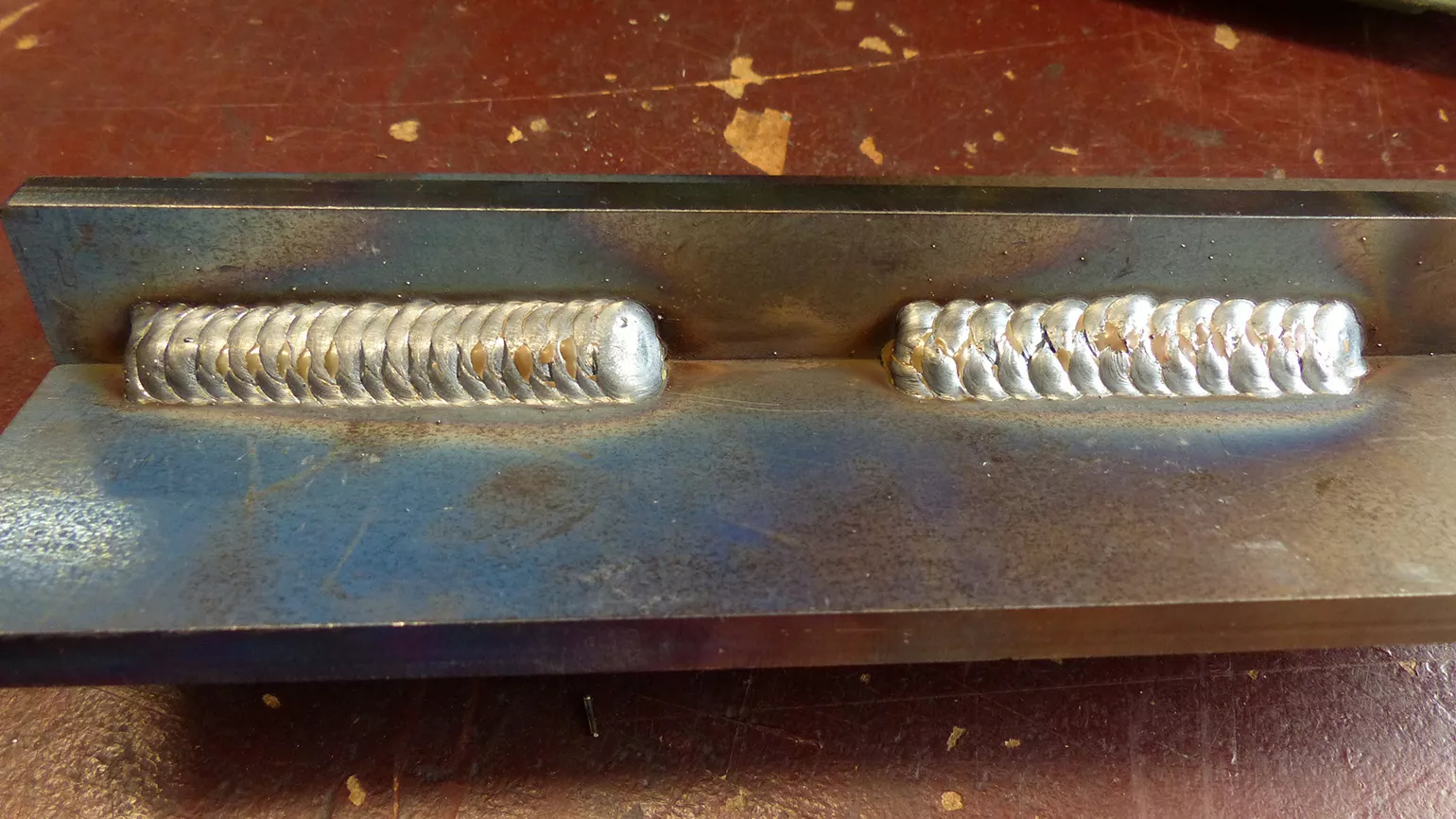

Häufig erfordert die Technik des Steignahtschweissens eine spezielle Brennerführung mit dem sogenannten Dreiecks-Pendeln bzw. Tannenbaum – Im Prinzip dient das flüssige Schweissbad durch das Erstarren als Badstützung. So bleibt das flüssige Schweissgut mit dem Erstarrten im Gleichgewicht. Dazu Bruno Michel, bevor er mit seiner Vorführung beginnt: «Das Dreiecks-Pendeln ist nichts für Ungeübte, es können sich schnell Schweissnahtfehler einschleichen». Langsam und konzentriert führt Bruno Michel nun Dreiecksbewegungen aus, und zwar so gekonnt, dass die Besucher nur noch staunen. Die Naht wird trotz der niedrigen Schweissgeschwindigkeit zu gross als das erforderliche a-Mass. Eine zu dicke Naht hilft jedoch in keiner Weise, die Festigkeit der Schweissverbindung zu verbessern und wird sogar ins Geld gehen, da zu viel Zusatzwerkstoffe d.h. Schweissdraht, Gas, Energie und Manpower aufgewendet werden muss.
