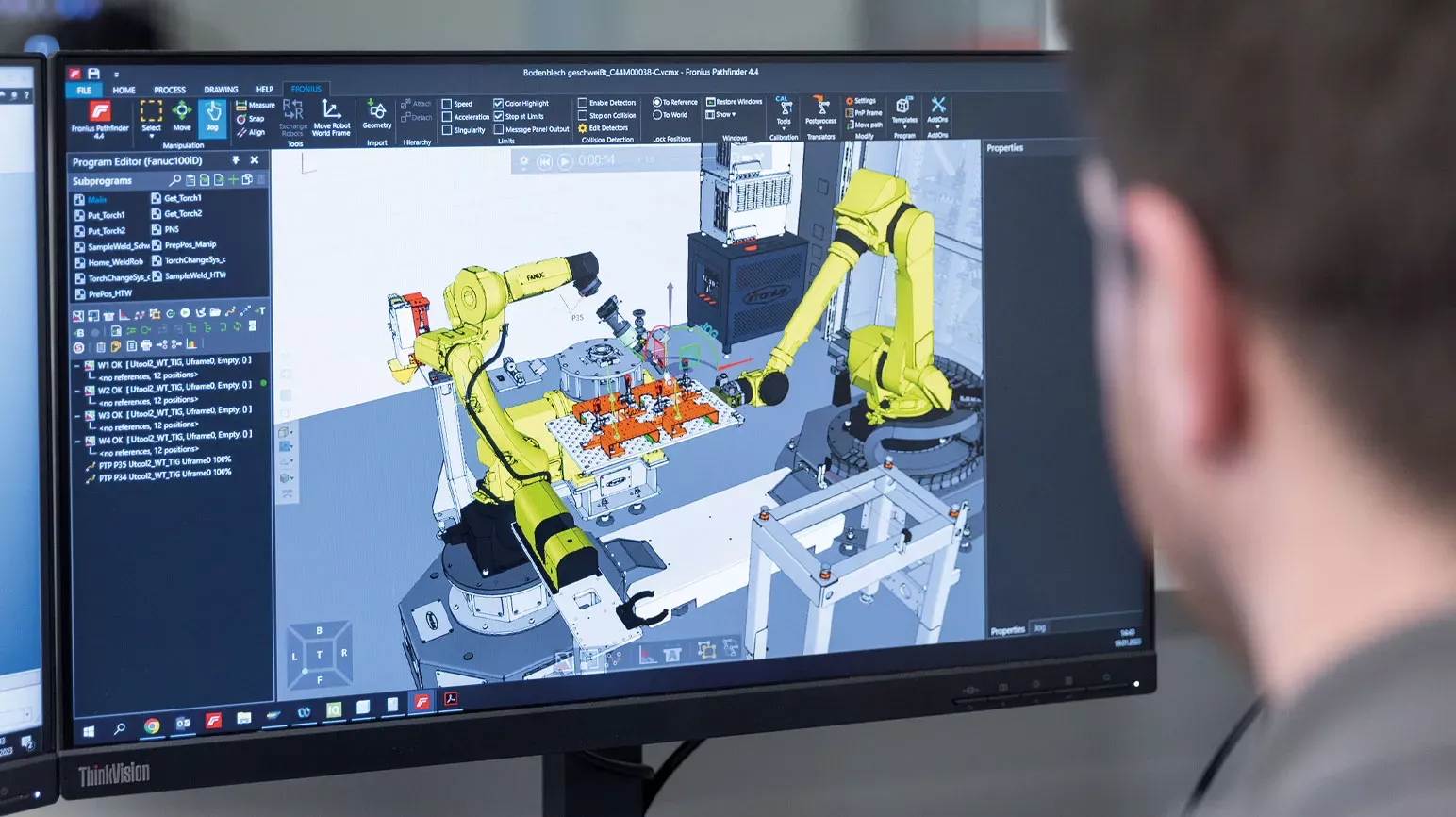

Neue Schweissnähte werden bei Anton Paar offline – abseits vom Schweisssystem – programmiert, nicht wie häufig üblich unmittelbar an der Anlage. Anstatt laufende Schweissarbeiten zu stoppen, wird weitergeschweisst und auf diese Weise die Produktivität gesteigert. Um das zu ermöglichen, importieren die Schweisstechnikerinnen und -techniker die CAD-Daten der zu schweissenden Messgerätekomponenten in den Fronius Pathfinder. Anschliessend werden verschiedene Fügeszenarien getestet, Schweissfolgen definiert und im Zuge von Simulationen optimiert.
Betroffen sind Anfahrtswege, Brenner-Anstellwinkel, Brenner-Offsets in den Eckbereichen und sämtliche Umorientierungen des Schweissroboters. Überschreitungen der Roboterreichweite, sogenannte Achslimits, werden vom Pathfinder erkannt. Indem die Softwarebedienerinnen und -bediener den Ablageort des Werkstückes korrigieren und es innerhalb der Armlänge des Schweissroboters in Position bringen, werden potenzielle Kollisionen des Brenners mit diversen Bauteilkanten frühzeitig vermieden.
Fehlerquellen werden rechtzeitig erkannt
Sind Bahnkorrekturen notwendig, können die betroffenen Teach-Punkte bequem per Drag-and-drop verschoben werden. Soll eine Anfahrt zum Bauteil geändert werden, drücken die Fachkräfte kurzerhand „Reset“. In der Folge fährt der virtuelle Roboter zum Start einer neuen Anfahrt in die Home-Position. Im Realbetrieb müsste man den Roboter zeitaufwendig freifahren, mittels Robotersteuerung in die Home-Position bewegen und den Teach-Vorgang neu starten. Indem sich die Expertinnen und Experten von Anton Paar für die Offline-Programmier- und Simulationssoftware Pathfinder entschieden haben, gewinnen sie nicht nur wertvolle Zeit für Schweissarbeiten, sondern erkennen Fehlerquellen bereits im Vorfeld.
Sobald ein Schweissprogramm im Pathfinder fertiggestellt ist, wird es von einem sogenannten Postprozessor in den spezifischen Code des Fanuc-Schweissroboters übersetzt. Jetzt kann es per Datentransfer – zum Beispiel mit einer LAN-Verbindung – in die Schweissanlage übertragen werden. Ein besonderes Highlight und eine effektive Unterstützung der gesamten Produktionsplanung ist die Funktion „Taktzeitermittlung“, die Schweissgeschwindigkeiten, Gasvorström- oder Endkraterfüllzeiten einbezieht. Im Vergleich zum Teachen mit der Robotersteuerung lässt sich mit dem Pathfinder – abhängig von der Bauteilgeometrie und den schweisstechnischen Anforderungen – bis zu 90 % Zeitersparnis erzielen.
