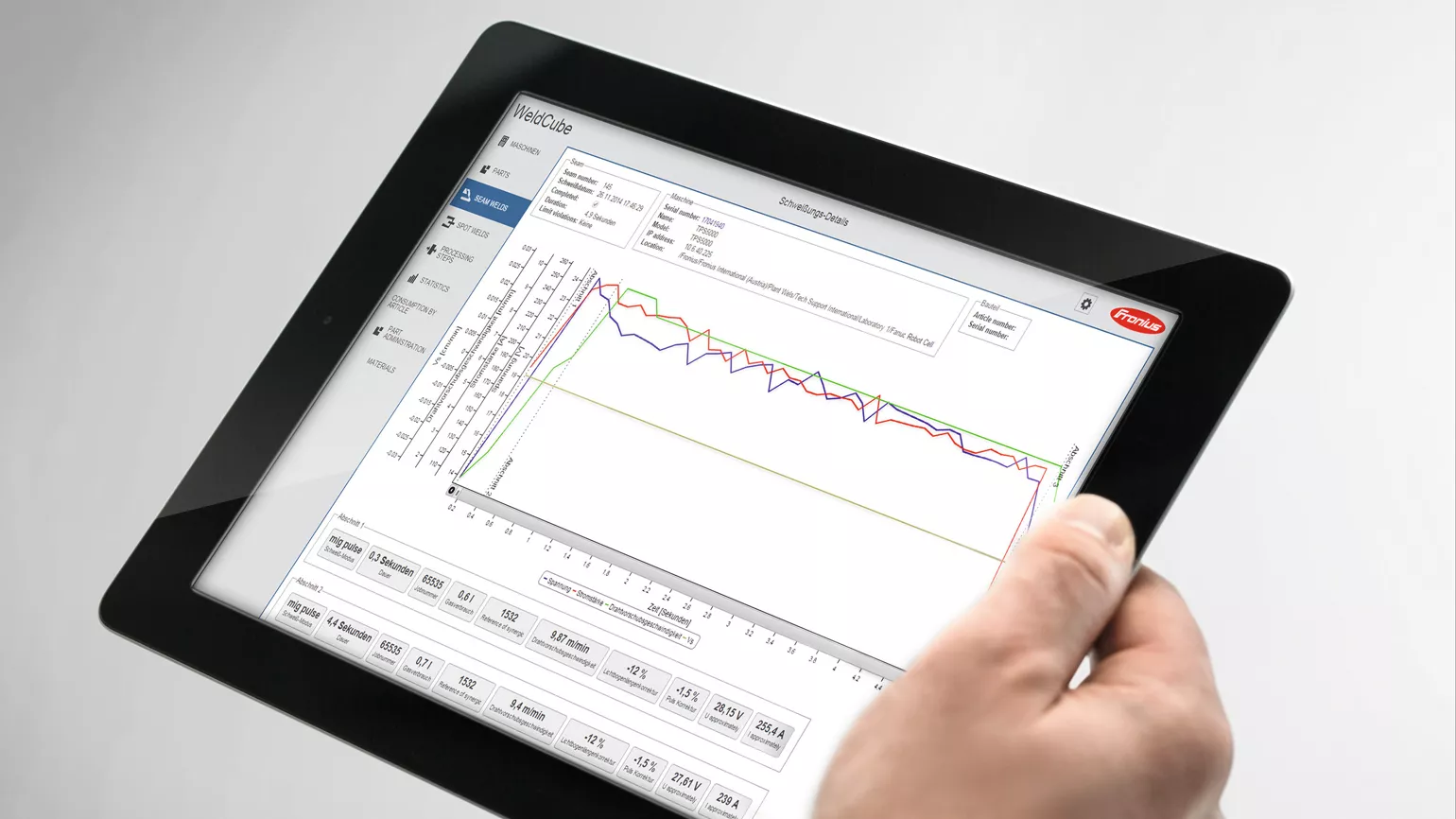

In der Schweisstechnik sind Datenverarbeitung und -analyse auf dem Vormarsch: Moderne Schweisssysteme erfassen Informationen über Strom, Spannung oder Drahtvorschub, Schweissgeschwindigkeit und -zeit sowie Lichtbogen- und Dynamikkorrektur oder Jobnummern. Anhand dieser Daten lassen sich Prozesse optimieren und Fehler vermeiden. Ausserdem können Anwender Schweissanlagen nahtlos in eine vernetzte und automatisierte Produktionsumgebung integrieren. Fronius hat dafür das Dokumentations- und Datenanalysesystem WeldCube entwickelt. Es bereitet die wichtigsten Schweissinformationen auf und stellt sie übersichtlich zur Verfügung. Ab 2018 ist dieses System auch als On Premises Variante, also als reine Software-Lösung erhältlich.
Die umfangreichen Funktionen von WeldCube sorgen für vielfältige Einsatzmöglichkeiten: Die Istwerte jeder Stromquelle lassen sich pro Naht sowohl maschinenbezogen als auch übergreifend auf Bauteilebene dokumentieren. Sie können kontinuierlich überwacht und ausgewertet werden. Sollwerte, zum Beispiel Jobdaten, lassen sich ebenfalls beobachten und werden vom System über die gesamte Lebensdauer eines Schweissgeräts erfasst. In Verbindung mit der neuen Fronius-Schweissgeräteplattform TPS/i ist es zudem möglich, Jobs zentral zu erstellen, zu editieren und zu vergleichen. Sämtliche Werte können in verschiedene Dateiformate exportiert oder direkt ausgedruckt werden. Intelligente Statistik- und Filterfunktionen ermöglichen individuelle Analysen, die sich ganz nach den spezifischen Anforderungen des Nutzers richten. Diese können dann auf einem persönlichen Dashboard integriert werden. Per Netzwerk lassen sich mit einer WeldCube Installation bis zu 50 Stromquellen verbinden und die Ergebnisse vom Computer oder mobil über Tablet und Smartphone abrufen. Damit unterstützt WeldCube eine hochwertige Produktion und hilft dabei, Abläufe nachhaltig zu verbessern und Kosten messbar zu reduzieren.
