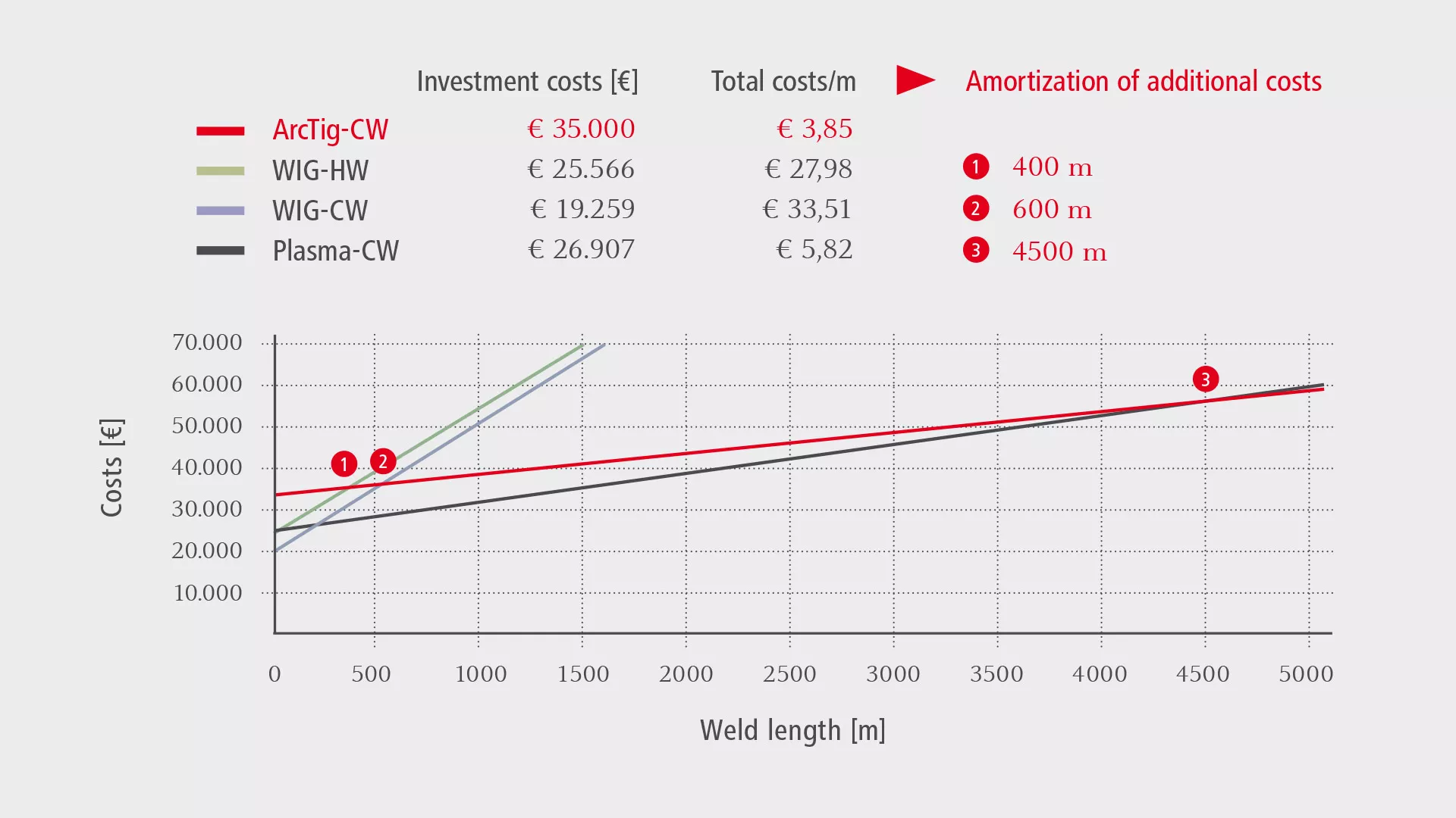

Kostenvergleich

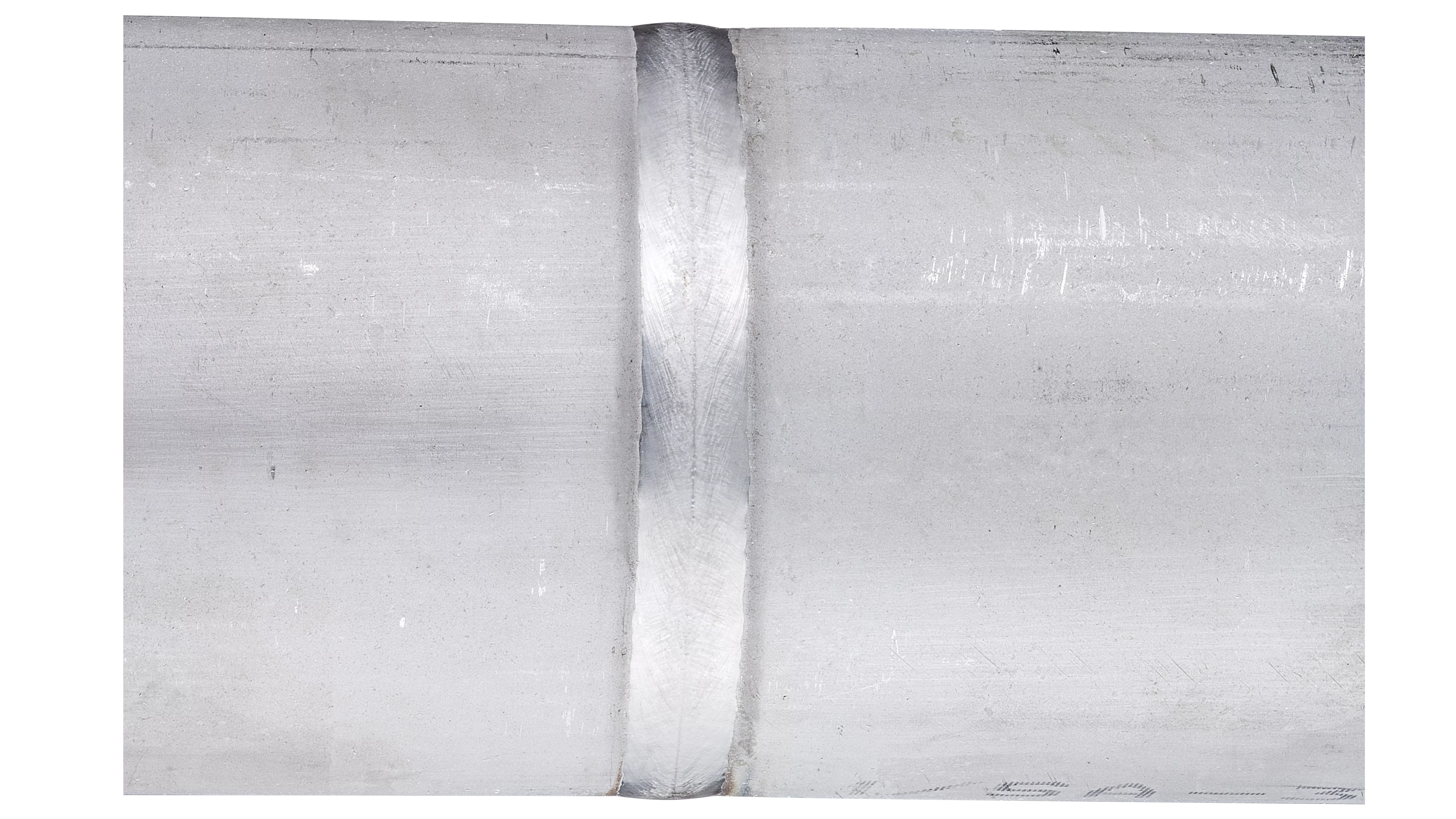

ArcTig Rundnaht

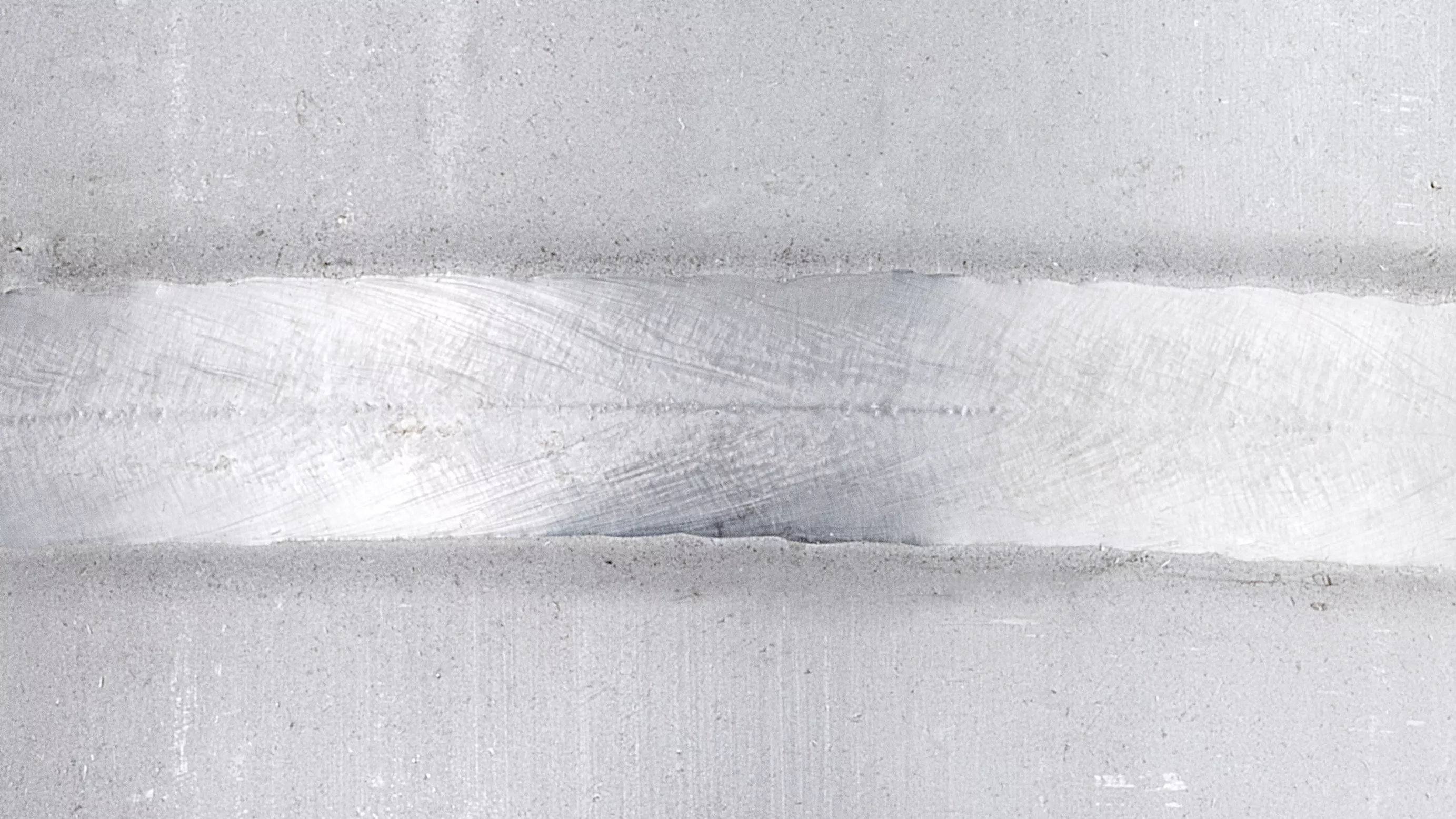

ArcTig Anwendungsbeispiel Rohrleitungsbau

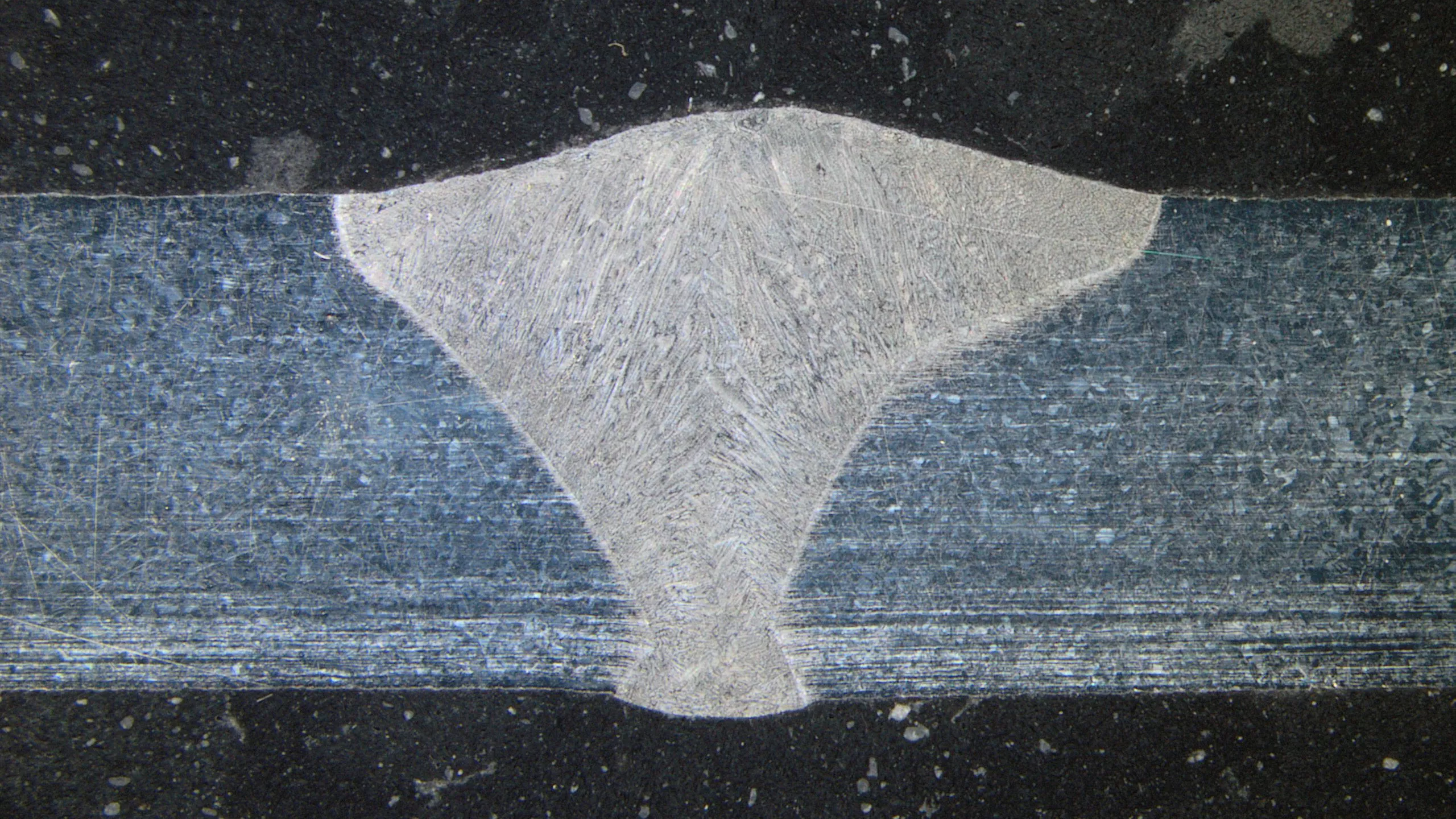

Schliffbild Rundnaht
 Materialstärke 6 mm
Schweißposition  PA
Schweißgeschw.  30 cm/min
Schweißstrom
 320 A
Spannung   18,8 V
Lagen  1 Lage
Anarbeitung  keine
