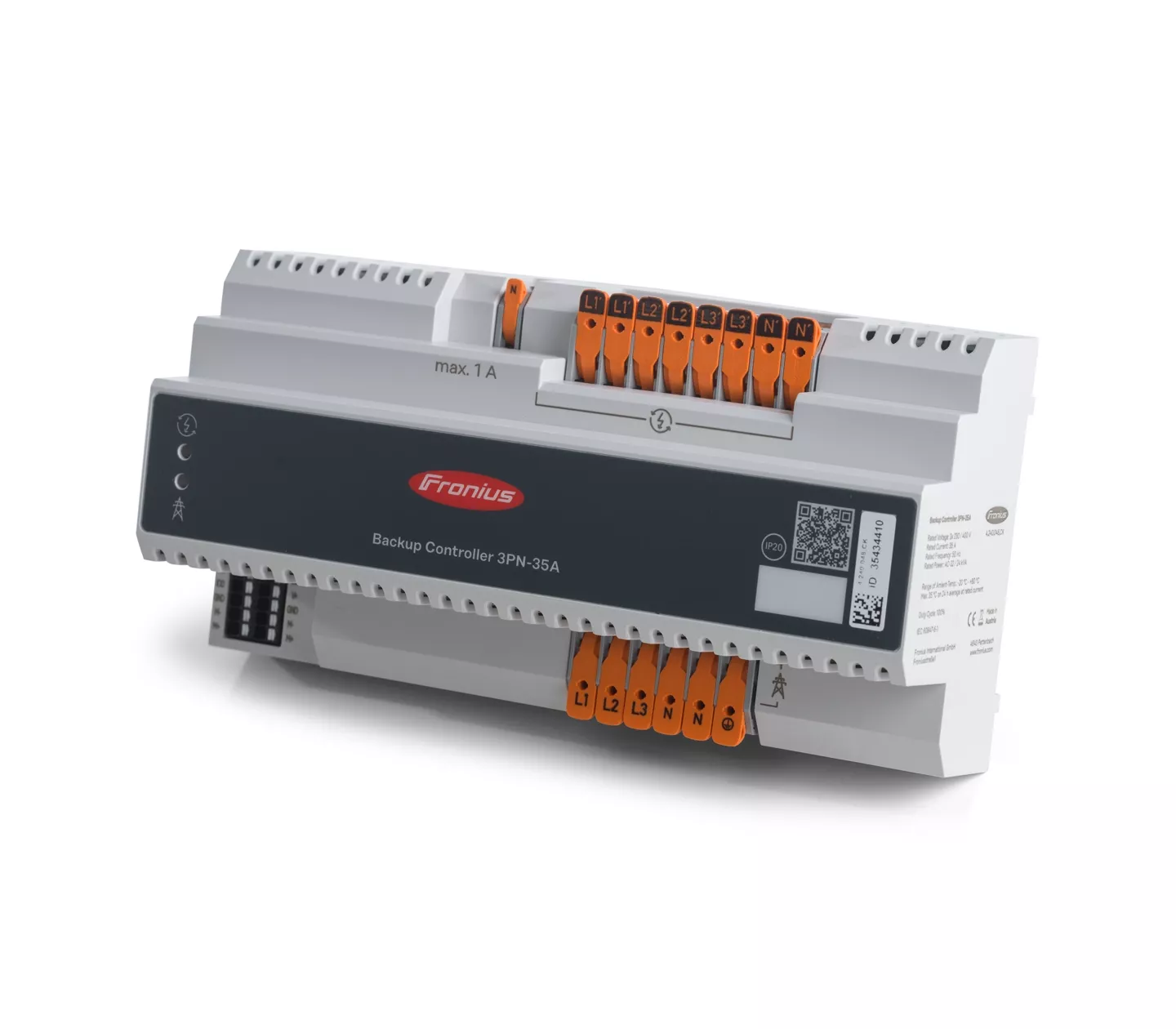

Backup Controller*
  • Eine Schalteinheit, die automatisch in den Full Backup-Betrieb und wieder zurück in den Normalbetrieb wechselt
  • Verfügbar als Fronius Backup Controller 3PN-35A
  • *Abhängig von der länderspezifischen Zertifizierung und Verfügbarkeit
