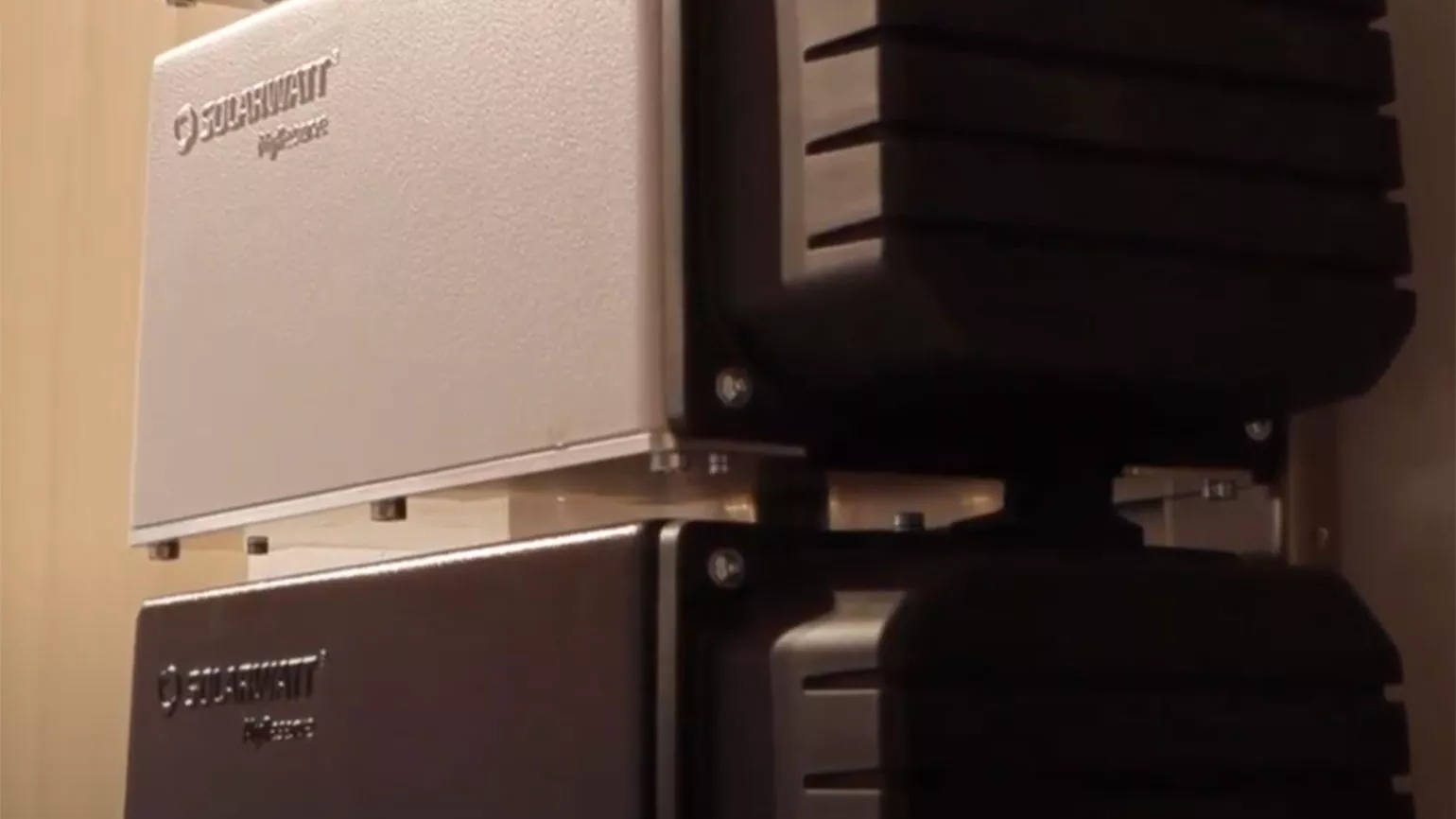

Beim Speicher entschied sich der lokale Installateur für ein Gerät von Solarwatt mit 4,8 kWh.
Fronius Primo, Symo und Eco Wechselrichter können für Anlagen mit PV-stranggekoppelten Batterien verwendet werden.
Modularer Aufbau der Batterie passt sich dem Energiebedarf an
Einer der Vorteile der Solarwatt-Speicher-Lösung ist der modulare Aufbau. Wenn sich beispielsweise der Energieverbrauch der Familie erhöht, können weitere Speichermodule installiert werden. Die Anschaffung eines Elektroautos wäre ein denkbarer Grund für einen gesteigerten Strombedarf oder auch die Umrüstung des Heizsystems auf eine Wärmepumpe.
