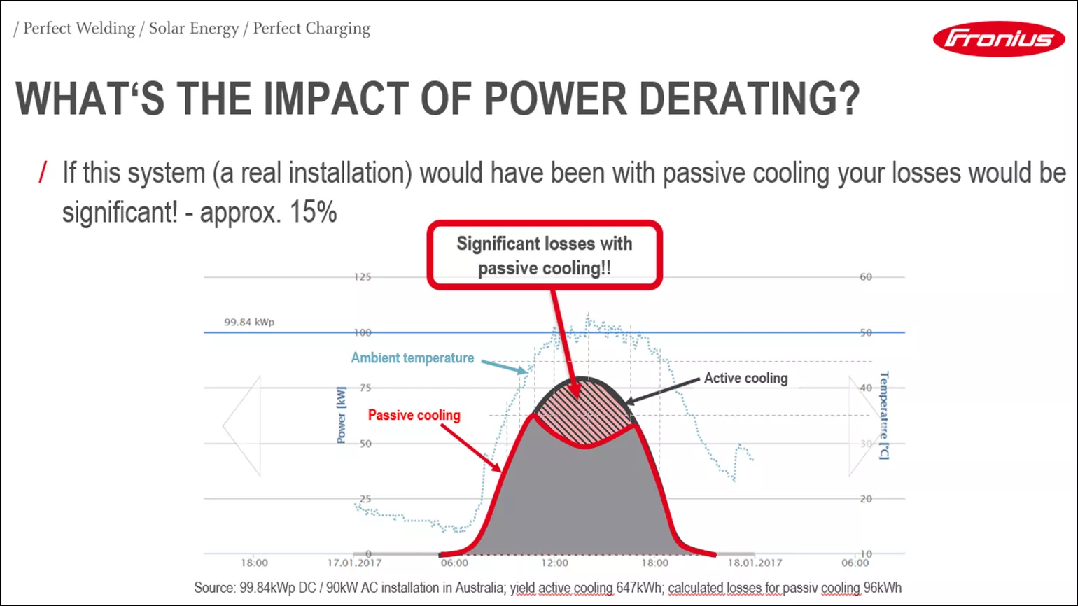

Mehr Ertrag
Das Leistungs-Deratingverhalten der Inverter mit Active Cooling zeigt massive Vorteile gegenüber Geräten mit einem anderen Lüftungssystem. Durch die deutlich kühlere Temperatur im Gehäuse weisen Fronius Wechselrichter ein optimiertes Deratingverhalten auf. Dies hat einen direkten positiven Einfluss auf den Ertrag. Vor allem in wärmeren Regionen liefern Geräte mit aktiver Kühltechnologie deutlich höhere Erträge und reduzieren die Amortisationszeit der Investition.
