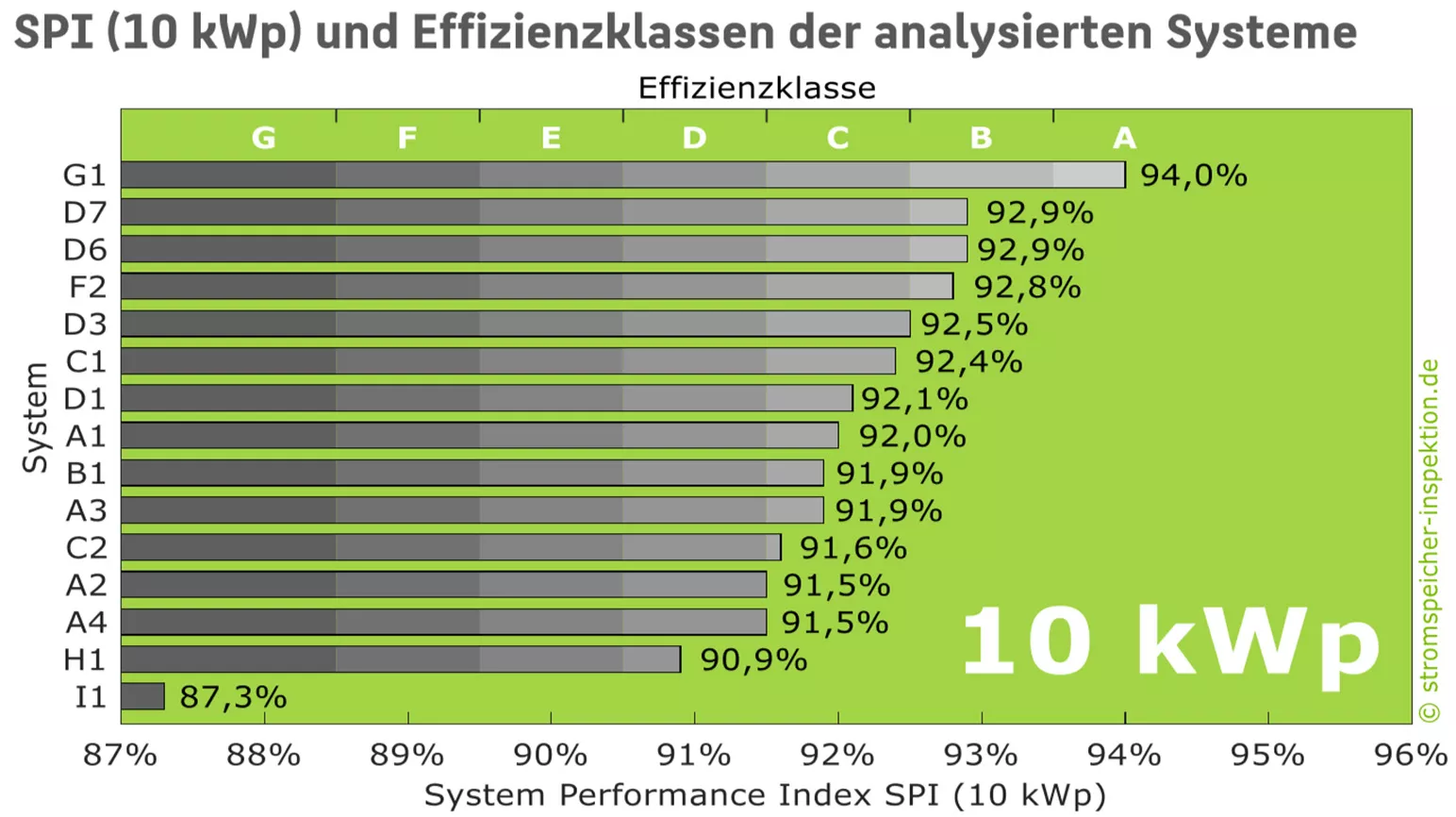

Seit Anfang März liegen die Ergebnisse der Stromspeicher-Inspektion 2020 der Hochschule für Technik und Wirtschaft in Berlin vor. Mit unserem Hybridwechselrichter Fronius Symo GEN24 Plus 10.0 und der BYD Battery-Box H11.5 konnten wir uns bei den zwei Studien-Referenzfällen Platz 1 und Platz 2 sichern.
Power Duo mit stärkster bisher gemessener Performance
Unabhängige Prüfinstitute testeten die Gesamteffizienz von Heimspeichersystemen und analysierten dabei das Zusammenspiel von PV-Systemen und Batteriespeichern. Für die Bewertung wurden zwei unterschiedliche Referenzfälle herangezogen. Ersterer kombinierte eine 10kWp PV-Anlage mit Wärmepumpe und Elektroauto sowie einem Haushaltsjahresverbrauch von 5.010 kWh/a, während der zweite Referenzfall den SPI (System Performance Index) für eine 5 kWp PV-Anlage mit Haushaltsjahresverbrauch von 5.010 kWh/a analysierte.
In der Kategorie 10 kWp überzeugte die Kombination Fronius GEN24 Plus 10.0 Hybridwechselrichter mit der BYD Battery-Box H11.5 und erreichte mit dem Rekord SPI-Wert von 94% Platz 1 und zugleich als einzige Kombination die Energieeffizienzklasse A. Auch in der 5 kWp-Klasse schnitt das Duo ausgezeichnet ab und reihte sich mit 92,3% auf Platz 2 ein

"In einem weniger effizienten System gehen jährlich aufgrund hoher Umwandlungsverluste fast 1100 Kilowattstunden verloren, 600 Kilowattstunden mehr als beim Testsieger von Fronius. Die Energiewende braucht effiziente Stromspeicher."
Prof. Dr. Volker Quaschnig (HTW Berlin)
