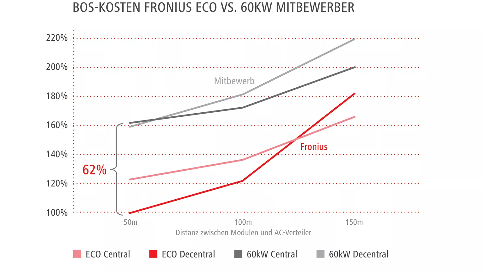

62% BOS-Kostenvorteil beim Fronius Eco

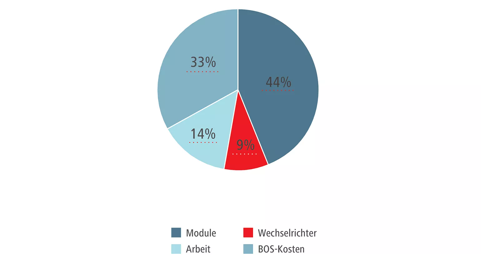

Das zeigt sich auch im gegebenen Fall: Der Fronius Eco 27.0 (27 kW) erzielt im Vergleich zu einem 60kW Gerät eines Mitbewerbers bei einzelnen Positionen in den BOS-Kosten einen Vorteil von bis zu 62%. Dieser Kostenvorteil entsteht durch Unterschiede bei der Ausführung der Verkabelung sowie bei den erforderlichen Komponenten für die AC- bzw. DC-Verteilung. Zwar liegt der Fronius Eco im Cent-pro-Watt Vergleich über dem 60kW Gerät, in Anbetracht der erzielbaren Einsparungen am Gesamtsystem lohnt sich aber die Entscheidung für den Eco.
