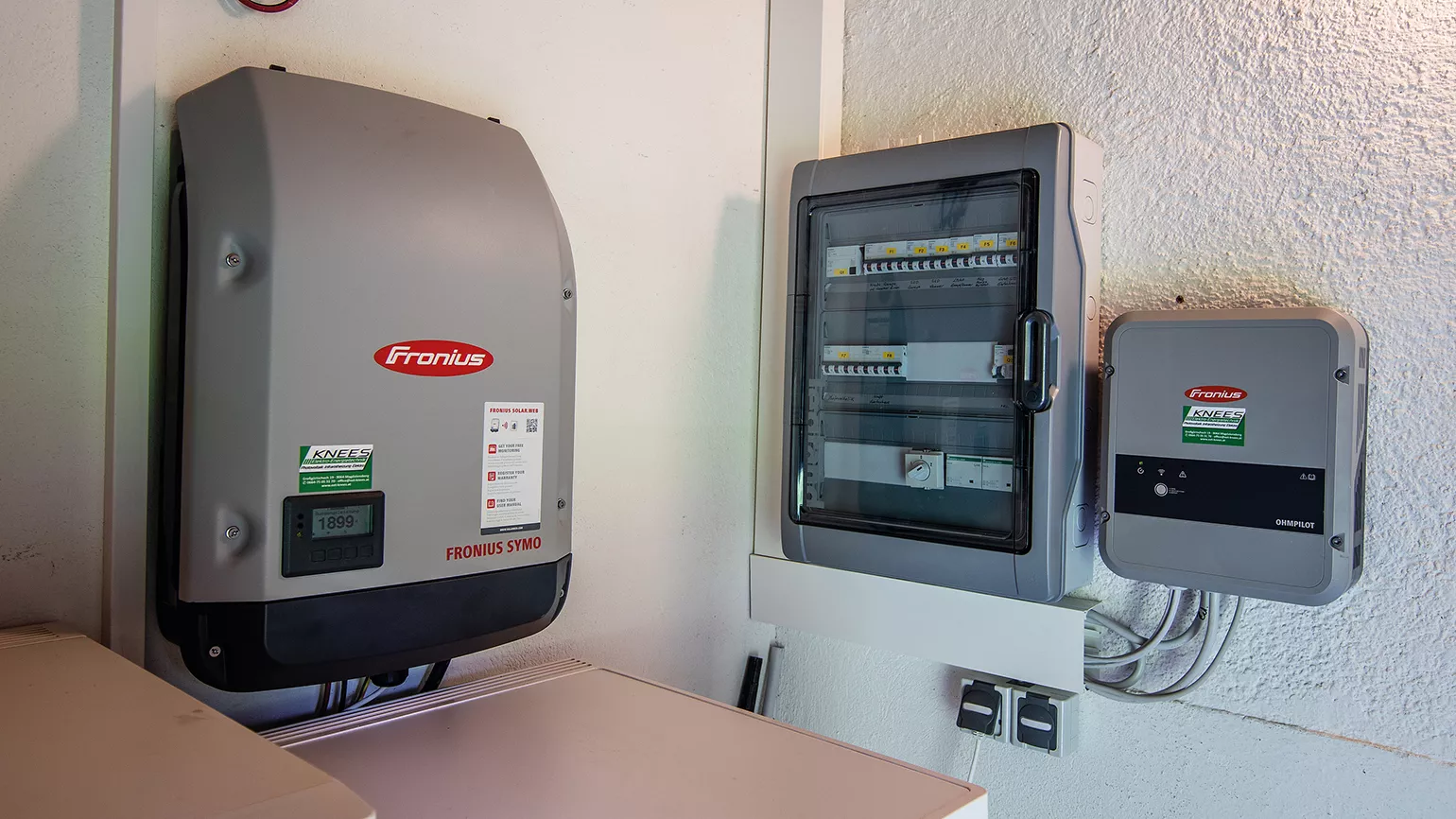

Die Villa von Artur Kosielski mit Blick auf den österreichischen Wörthersee besticht nicht nur durch die einzigartige Architektur. Auch in punkto technische Raffinessen zeigt sich das 60 Jahre alte Gebäude von seiner besten Seite. Mit der Installation des Fronius Ohmpilot beweist der Hausbesitzer nämlich nicht nur guten Geschmack, sondern reduziert auch die Kosten für Heizung und Warmwasser.
Da das 200 m² grosse Haus vor allem in den Sommermonaten und an den Wochenenden bewohnt wird, entschied man sich für die Installation einer elektrischen Fussboden-/Wandheizung. Der Fronius Ohmpilot entlastet diese nun massgeblich und verlängert zeitgleich ihre Lebensdauer. Denn der intelligente Regler sorgt sowohl für die Bereitung des Brauchwassers im Pufferspeicher als auch für die Versorgung der Heizung mit PV-Strom. Solare Energie die ohne Ohmpilot ins Netz eingespeist werden würde, wird auf diese Weise selbst genutzt. Das Ergebnis: 85% Eigenverbrauch.
„Wir haben mit dem Fronius Ohmpilot beste Erfahrungswerte. Er ist äusserst bedienerfreundlich und Installation sowie Inbetriebnahme sind sehr einfach“, Fronius Service Partner Karl Heinz Knees
Anlagendaten
Anlagengrösse  4,64 kWp
Anlagenart  Aufdachanlage
Wechselrichter 1 Fronius Symo 4.5-3-S
Lösung zur Warmwasserbereitung Fronius Ohmpilot
Inbetriebnahme März 2017
Jährlicher Ertrag 5,6 MWh
CO2 Ersparnis / Jahr ca. 3 t
Besonderheit ca. 85% Eigenverbrauch
Unsere Lösung:
  • Der Fronius Ohmpilot bereitet das Warmwasser für Fußboden-/Wandheizung und Haushalt
  • Weniger Wärmeverluste der Hauptheizung von Frühling bis Herbst
  • Der Eigenverbrauchsanteil von 85% senkt die Stromkosten maßgeblich
