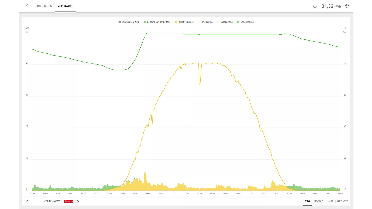

Eigenenergiebedarf im Sommer zu 100% gedeckt
Der Screenshot aus unserem benutzerfreundlichen Monitoring-Tool Fronius Solar.web zeigt, dass der Betrieb seinen Energiebedarf zu 100% selbst decken kann: Durchschnittlich startet der Speicher am Morgen mit einer Restkapazität von 20%, und wird tagsüber mit der Energie aus den PV-Modulen am Dach wieder vollgeladen. Nachts können die Batteriespeicher den Bedarf perfekt decken und es kommt zu keinem Netzbezug. In den Morgen- und Abendstunden wird die Energie aus der Batterie bezogen (grün) und untertags wird die erzeugte Solarenergie direkt verbraucht (gelb) (siehe Screenshot unten)
