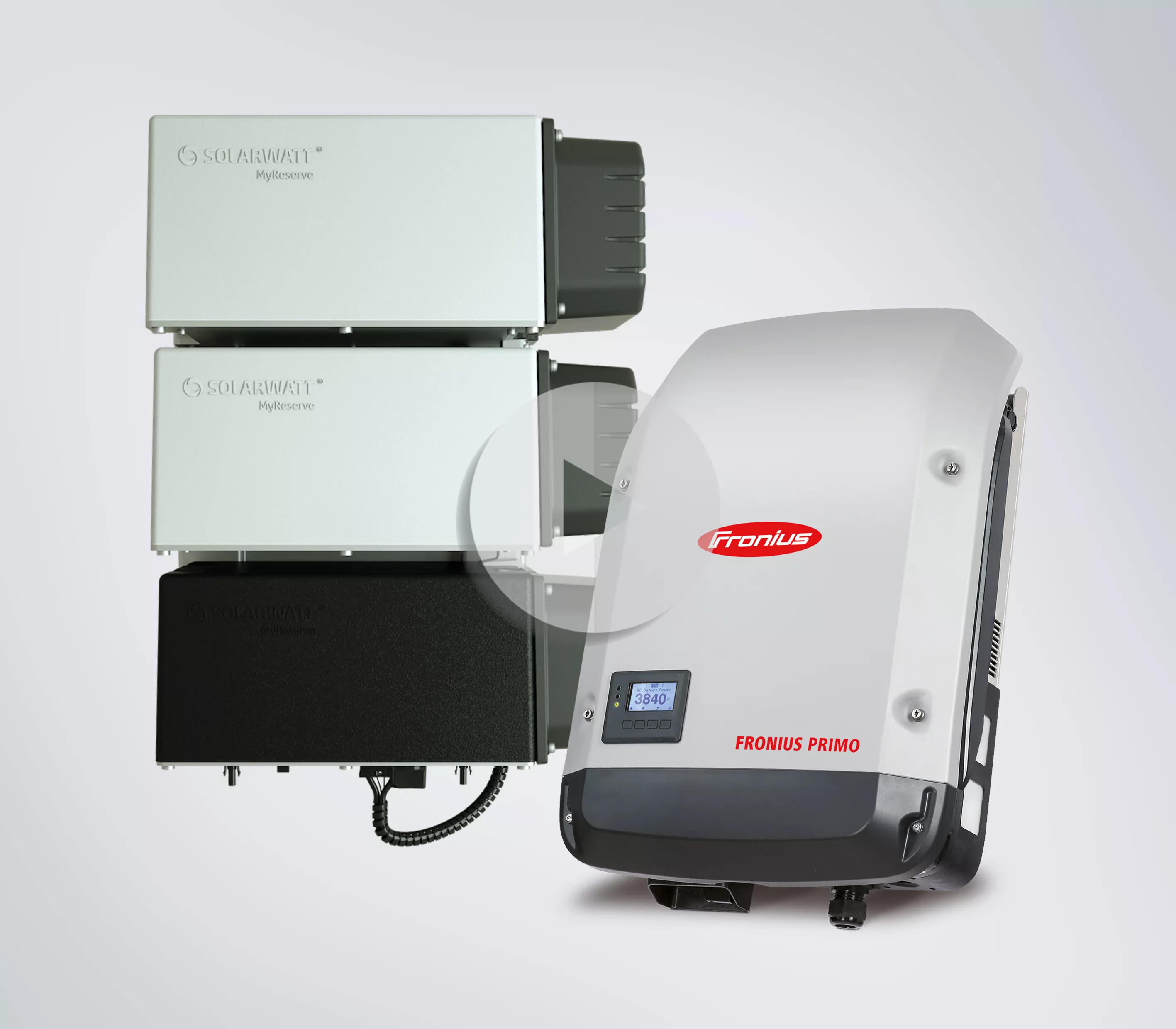

Speicherlösung für einphasige Märkte
Beim Speicher entschied sich der lokale Installateur für ein Gerät von Solarwatt mit 4,8 kWh.
Fronius Primo, Symo und Eco Wechselrichter können für Anlagen mit PV-stranggekoppelten Batterien verwendet werden.
Modularer Aufbau der Batterie passt sich dem Energiebedarf an

            Infos zum System: |
| Anlagengrösse | 4,2 kWp |
| Anlagenart | Aufdachanlage |
| Wechselrichter | Fronius Primo 4.0-1 |
| Speicher | Solarwatt MyReserve 4,8 kWh |
| Speicherlösung | Batteriespeicher PV-stranggekoppelt |
| Eigenverbrauchsquote | 63 % |
| Autarkiegrad | 58 % |
| Jährlicher Ertrag | 4.900 kWh |
| CO2 Ersparnis / Jahr | 2,6 t |
