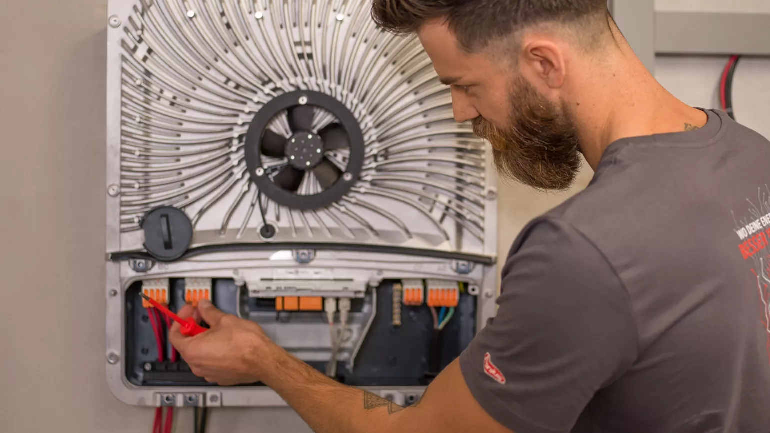

Bei der neuen Wechselrichtergeneration Fronius GEN24 bestand die Herausforderung darin, die Kühlleistung noch weiter zu optimieren und dabei besonders platzsparend und kompakt zu sein. Das Ergebnis ist ein sehr effizientes Kühlsystem aus einem Kühlkörper und einem Lüfter, das die leistungselektronischen Komponenten im Innenraum des Wechselrichters optimal kühlt.
Das Herzstück des Kühlsystems ist ein innovatives Lüftergehäuse, das in eine Aussparung eines Aluminium-Druckguss-Kühlkörpers mit speziell angeordneten Kühlrippen integriert ist. Das Lüftergehäuse sorgt für ideale Druckverhältnisse, so dass ein optimales Ansaugen der Umgebungsluft und Durchströmen des Luftstroms ermöglicht werden.
  • Der Lüfter hält die Temperatur bei der Leistungselektronik niedrig
  • Er lässt die Luft im Inneren zirkulieren und vermeidet Hotspots
  • Die Wärme wird über die Kühlrippen abgeführt

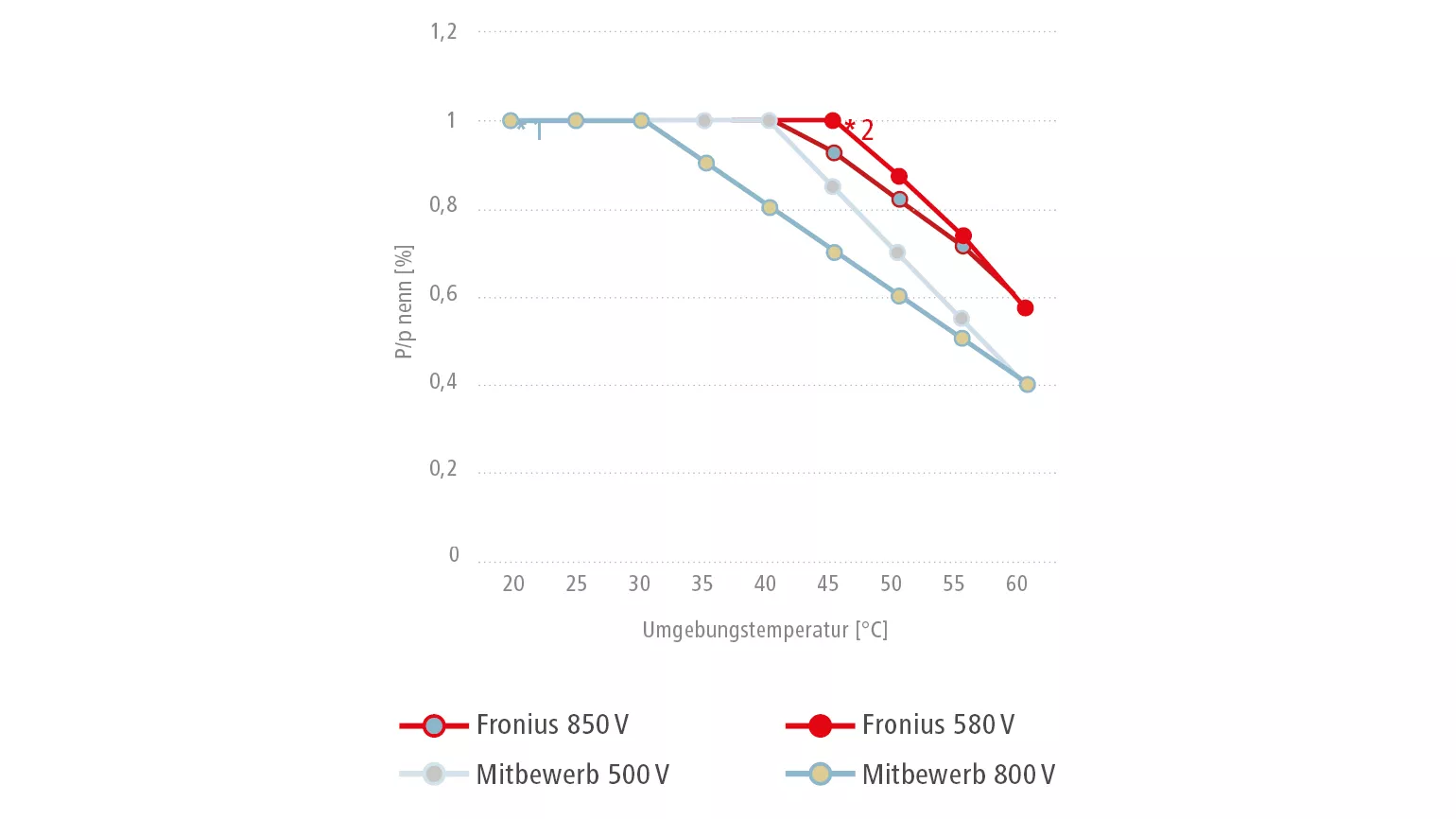

Um ein Überhitzen elektronischer Bauteile zu verhindern, wird bei einem Wechselrichter grundsätzlich ein Leistungsderating durchgeführt, das heisst die Ausgangsleistung wird reduziert. Wechselrichter mit aktiver Kühltechnologie sind hier speziell bei höheren Temperaturbereichen klar im Vorteil.
Da die Wechselrichter im Inneren deutlich kühler sind, beginnen sie erst bei höheren Umgebungstemperaturen ihre Leistung zu reduzieren. Das wirkt sich positiv auf den Ertrag aus. Die Wechselrichter liefern höhere Erträge und reduzieren dadurch die Amortisationszeit der Investition.
*1 passive Kühlung
*2 aktive Kühlung

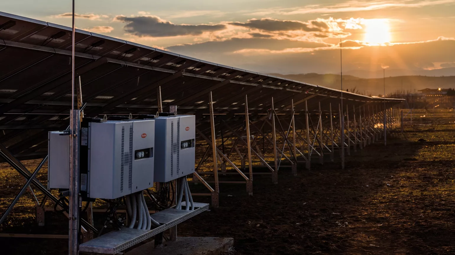

Fronius Wechselrichter weisen dank der aktiven Kühltechnologie auch eine hohe Flexibilität bei der Anlagenauslegung auf. Da mehr Wärme abgeführt werden kann, sind höhere Stromstärken erlaubt, sodass mehr parallele Stränge angeschlossen werden können. So können deutlich asymmetrischere Anlagendesigns realisiert werden.
