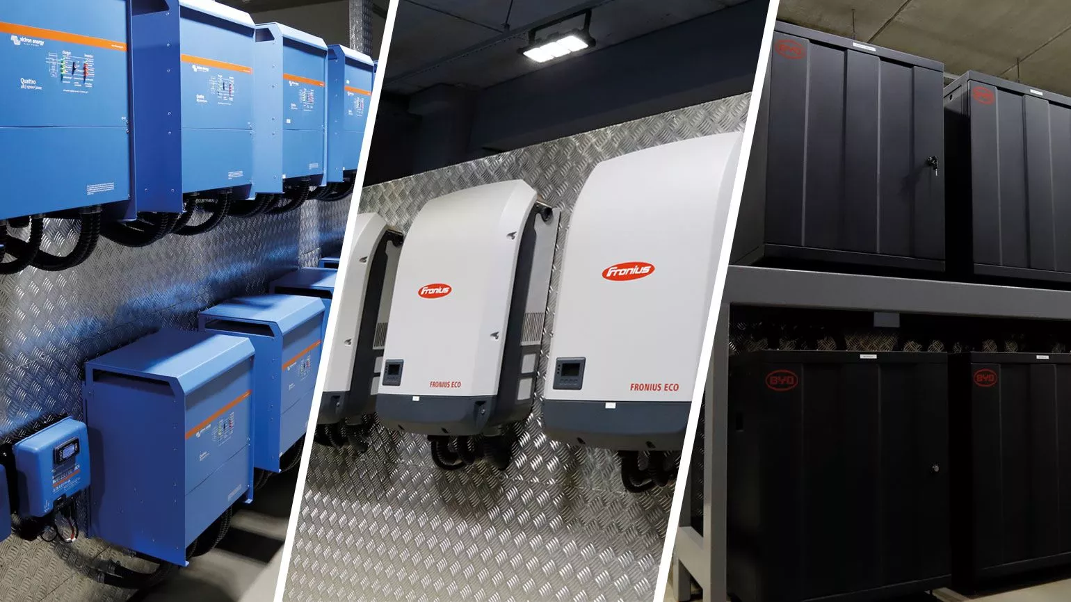

Ob Wärmepumpe oder Hausautomationssystem: Drittanbieterkomponenten lassen sich ganz einfach in unsere Systeme integrieren. Intelligent verteilt und genutzt wird die erzeugte Energie oder auch der vorhandene PV-Überschuss mittels smartem Energiemanagement. Dadurch steigt der Eigenverbrauch und die Amortisationsdauer des PV-Systems sinkt.
Für maximale Flexibilität in der Komponentenauswahl sorgen sowohl die vier digitalen Energiemanagement-Ausgänge als auch die Schnittstellen Modbus RTU, Modbus TCP SunSpec, LAN/WLAN und Fronius Solar API (JSON). Darüber hinaus können unsere Systeme mit einzelnen Komponenten nach dem Baukasten-Prinzip geplant werden – ganz individuell und auf den Bedarf Ihrer Kundinnen und Kunden abgestimmt.
