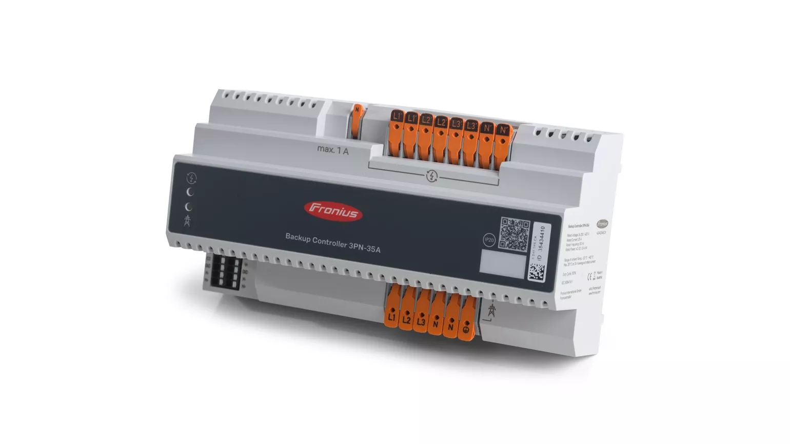

    Backup Controller*
    • Eine Schalteinheit, die automatisch in den Full Backup-Betrieb und wieder zurück in den Normalbetrieb wechselt
    • Verfügbar als Fronius Backup Controller 3PN-35A
    • *Abhängig von der länderspezifischen Zertifizierung und Verfügbarkeit
