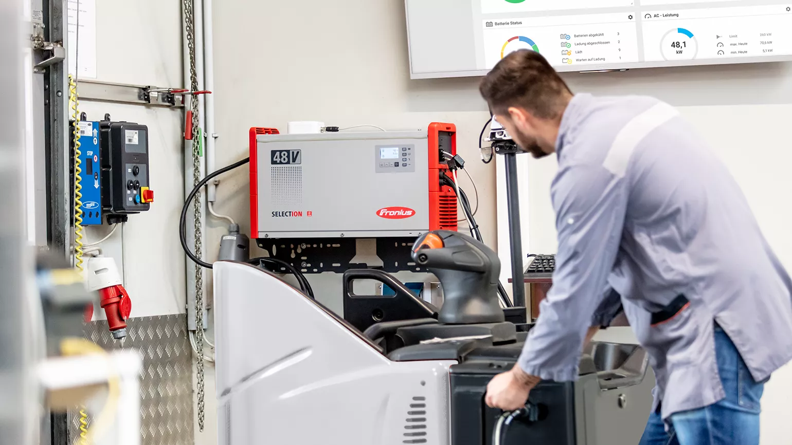

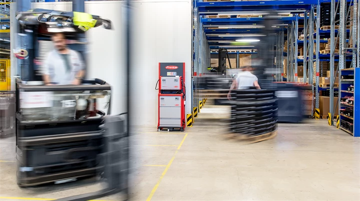

nicht notwendig. Die benötigte Ladeinfrastruktur für Lithium-Ionen Batterien kann
daher flexibel und platzsparend entlang der Warenströme platziert werden. In
Kombination mit unserem flexiblen EnergyHub,
können Sie den Ladeprozess auch geschickt in den Außenbereich verlagern und
sorgen so für zusätzlichen Platz und Sicherheit.
