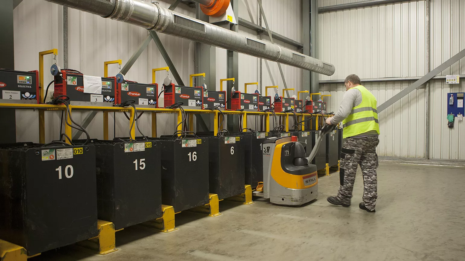

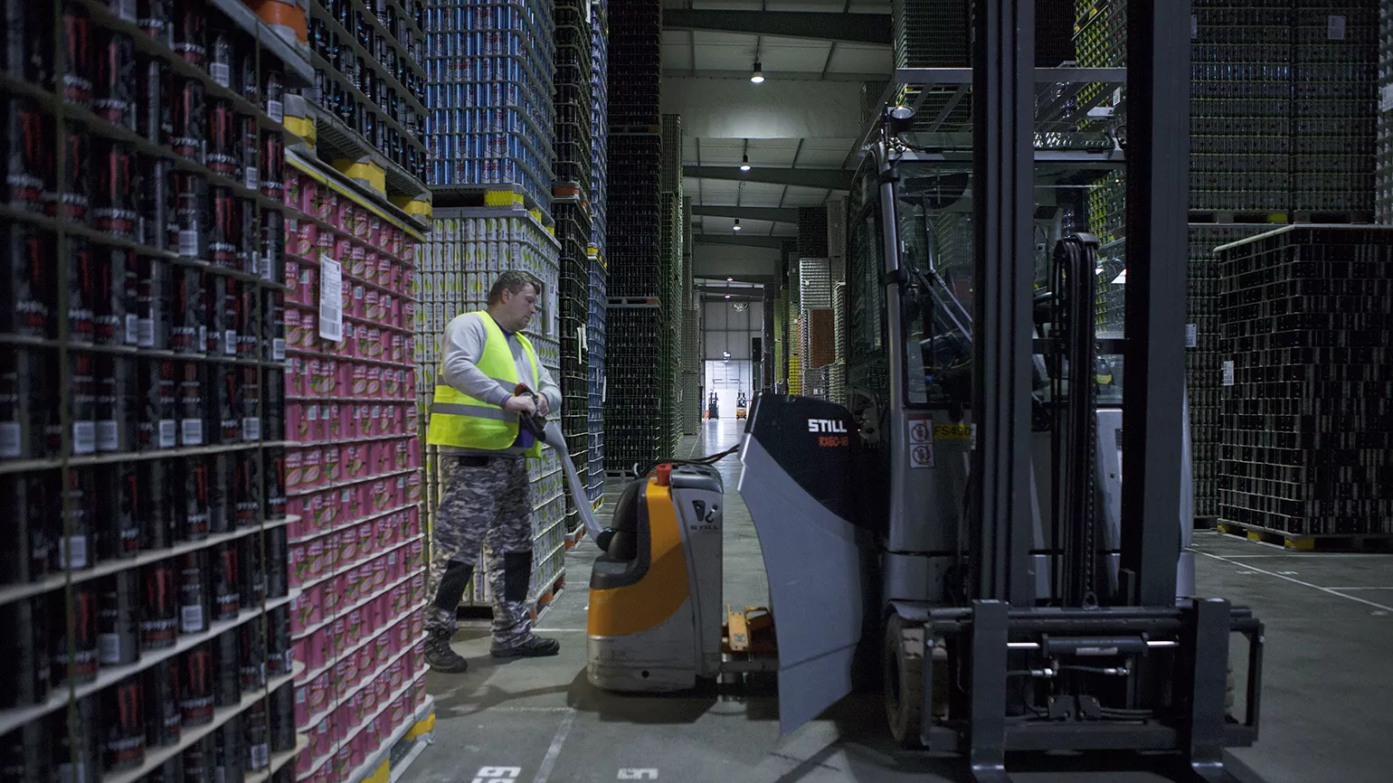

remove the heavy 80-volt batteries from the vehicle using a manual lift truck
Die Mitarbeiter entnehmen die schweren 80-Volt-Batterien mit einem Handhubwagen aus dem Fahrzeug, befördern sie vorsichtig auf die Abstellfläche und tauschen sie gegen eine vollgeladene aus.

Damit solche Probleme nicht mehr auftreten, tauschten die Logistikspezialisten kontinuierlich die alten Ladegeräte gegen die Batterieladetechnik von Fronius aus. Heute besteht die Ladestation nur noch aus Geräten des Experten aus Österreich. Geliefert und eingerichtet wurden sie vom niederländischen Vertriebspartner von Fronius, R & W Batterijen. „Wenn es um den Energieverbrauch und die Leistung der Stapler geht, betrachten viele Anwender meist nur die Batterien und die Fahrzeuge selbst“, erklärt Stevan van Laar, Account Manager bei R & W. „Gerade aber in der Ladetechnik – eine oft vernachlässigte Komponente – steckt häufig am meisten Optimierungspotenzial. Wir haben deshalb die Geräte von Fronius empfohlen, da viele unserer Kunden in der Vergangenheit schon gute Erfahrungen damit gemacht haben.“
Ri-Ladeprozess ermöglichtschonenden Ladevorgang
Im Einsatz hat Bikker Logistics BV die Ladegeräte der aktuellen Generation der ProduktfamilieSelectiva. Sie verfügen über den Ri-Ladeprozess. „Das ist dasfortschrittlichste Verfahren, das derzeit auf dem Markt angeboten wird“, weißStevan van Laar. Das Geheimnis: Anders als herkömmliche Technologien folgtdieser Prozess keiner starren Kennlinie mit fixem Strom über dieBatteriekapazität. Er ergibt sich stattdessen aus dem Innenwiderstand (Ri) derBatterie, der unter anderem von deren Spannung, Kapazität und Ladezustandabhängt. „Damit ist jeder Ladevorgang einmalig, mit individueller Kennlinie“,erklärt Stefan van Laar. „Außerdem werden Verluste während der Hauptladephase,welche die Energiebilanz verschlechtern sowie zur schädlichen Erwärmung derBatterie führen, auf ein Minimum reduziert.“ Die Selectiva-Ladegeräte von Fronius haben zudemeine spezielle Refresh-Kennlinie. Sie verhilft tiefentladenen und sulfatiertenBatterien wieder zu besserer Leistungsfähigkeit. Auch Warehouse Manager Sander Schuijers ist von der Ladetechnik überzeugt: „Die schonendeund angepasste Ladung erhält die Kapazität der Batterien und verlängert ihreBrauchbarkeitsdauer. Damit konnten wir unsere Betriebskosten senken und insbesonderedie Verfügbarkeit der Flurförderzeug-Flotte erhöhen.“ Und auch der Austauschund das Anschließen der Batterien funktioniert sehr unkompliziert. DieMitarbeiter entnehmen die schweren 80-Volt-Batterien mit einem Handhubwagen aus dem Fahrzeug, befördern sie vorsichtigauf die Abstellfläche und tauschen sie gegen eine vollgeladene aus. Dieser Vorgang dauert nur wenige Minuten,danach ist der Stapler wieder einsatzbereit. Die Mitarbeiter müssen lediglich den Steckereinstecken. Der Rest erledigt sich dann automatisch. „Mit der neuen Ladetechnik vonFronius funktionieren auch in die Jahre gekommene Batterien wieder zuverlässig.Häufige Ausfälle gehören damit der Vergangenheit an“, resümiert SanderSchuijers. „Dank Fronius können wir uns wieder auf unsere eigentlichen Aufgabenkonzentrieren – und uns voll und ganz auf die Verfügbarkeit unsererStaplerflotte verlassen. Das sorgt bei uns für reibungslose Prozesse.“
