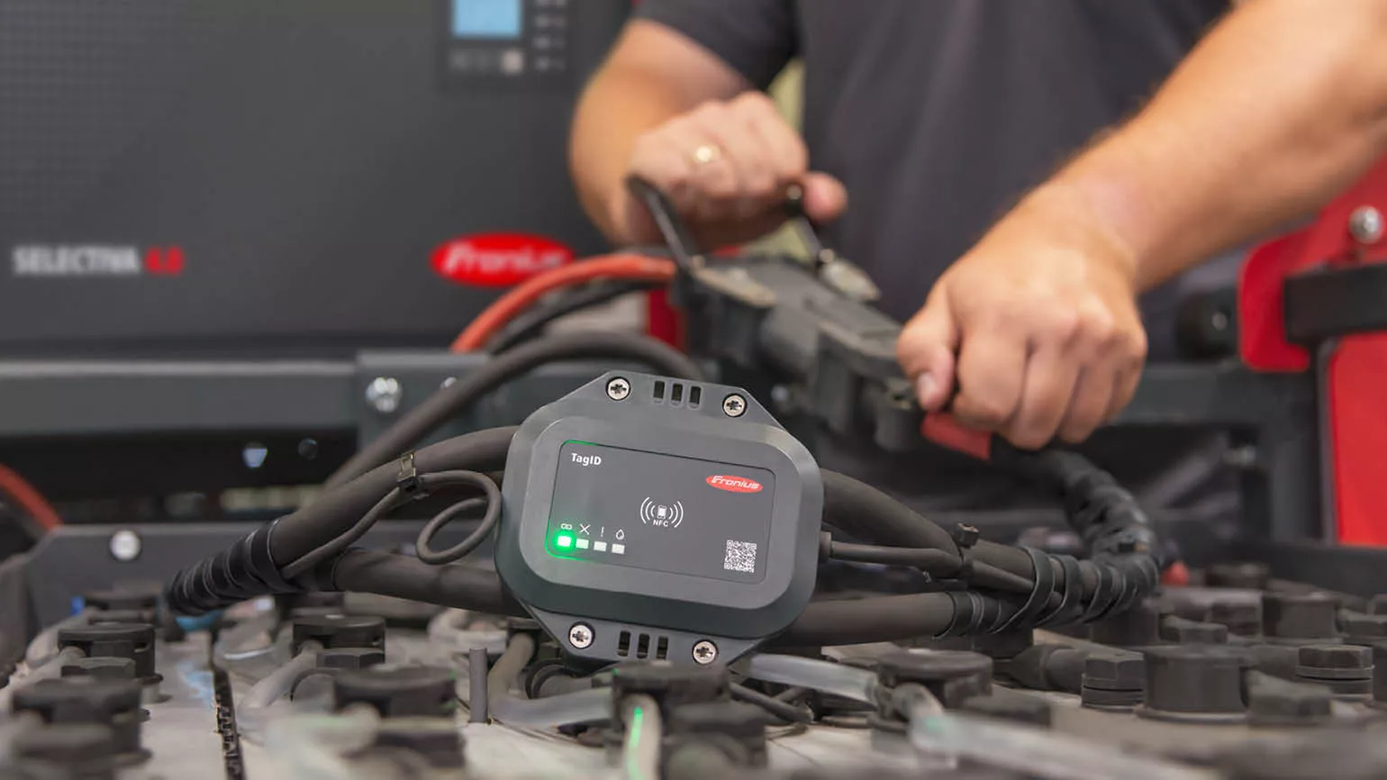

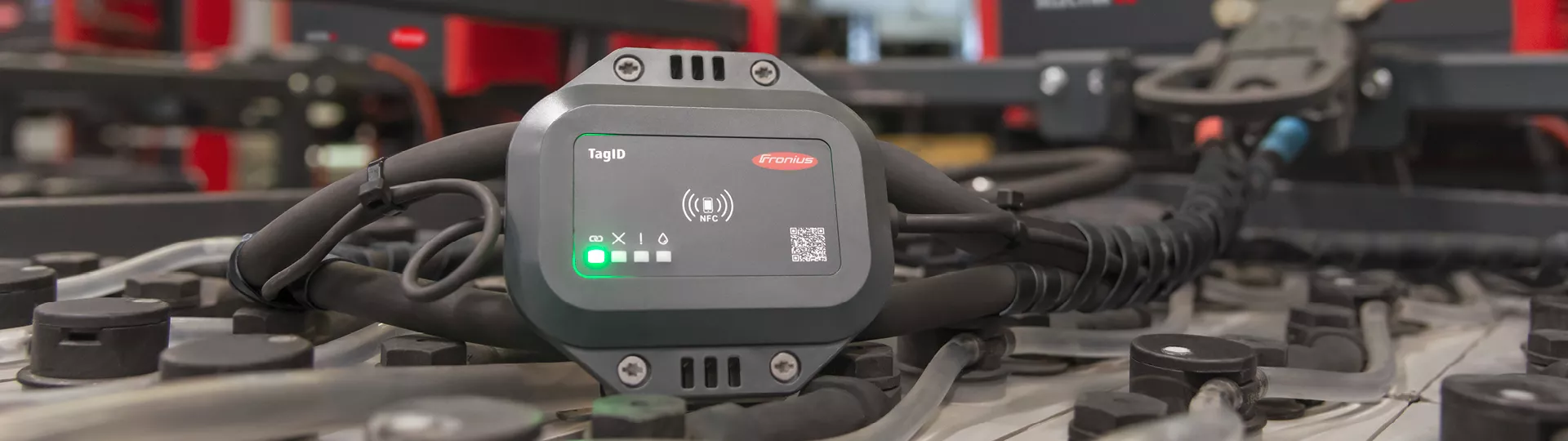

Der Batterie-Sensor misst kontinuierlich verschiedene physikalische Größen der Blei-Säure Batterie. Auf Basis der aufbereiteten Daten steuert das Ladegerät eine besonders schonende und effiziente Ladung.

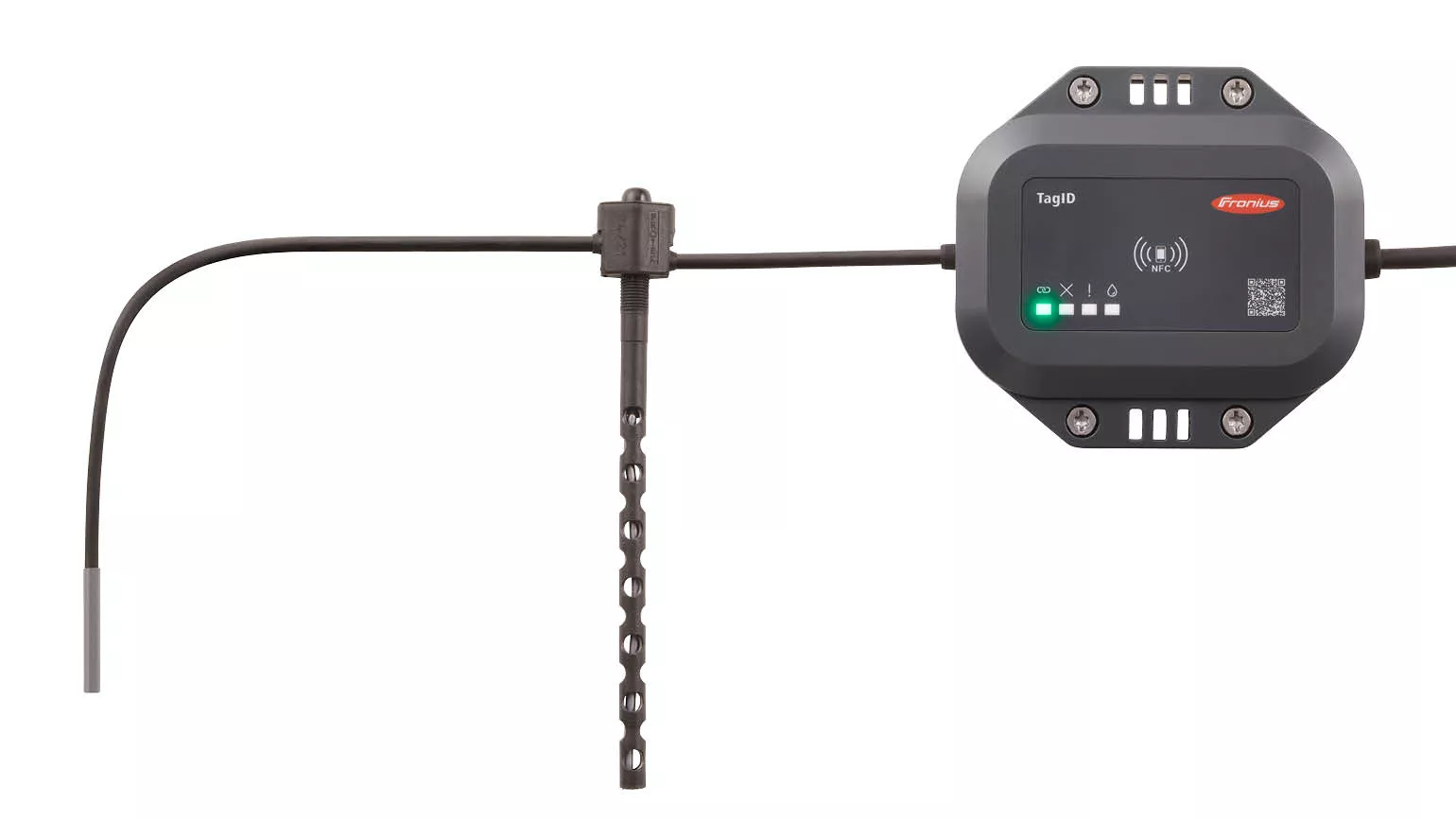

Besonders hohe oder tiefe Temperaturen können die Batterielebensdauer drastisch reduzieren. Die TagID ist standardmäßig mit einem Temperaturfühler ausgestattet, welcher die Ladung automatisch an die Batterietemperatur anpasst. Dadurch kann auch bei extremen Bedingungen hohe Verfügbarkeit und lange Batterielebensdauer sichergestellt werden.

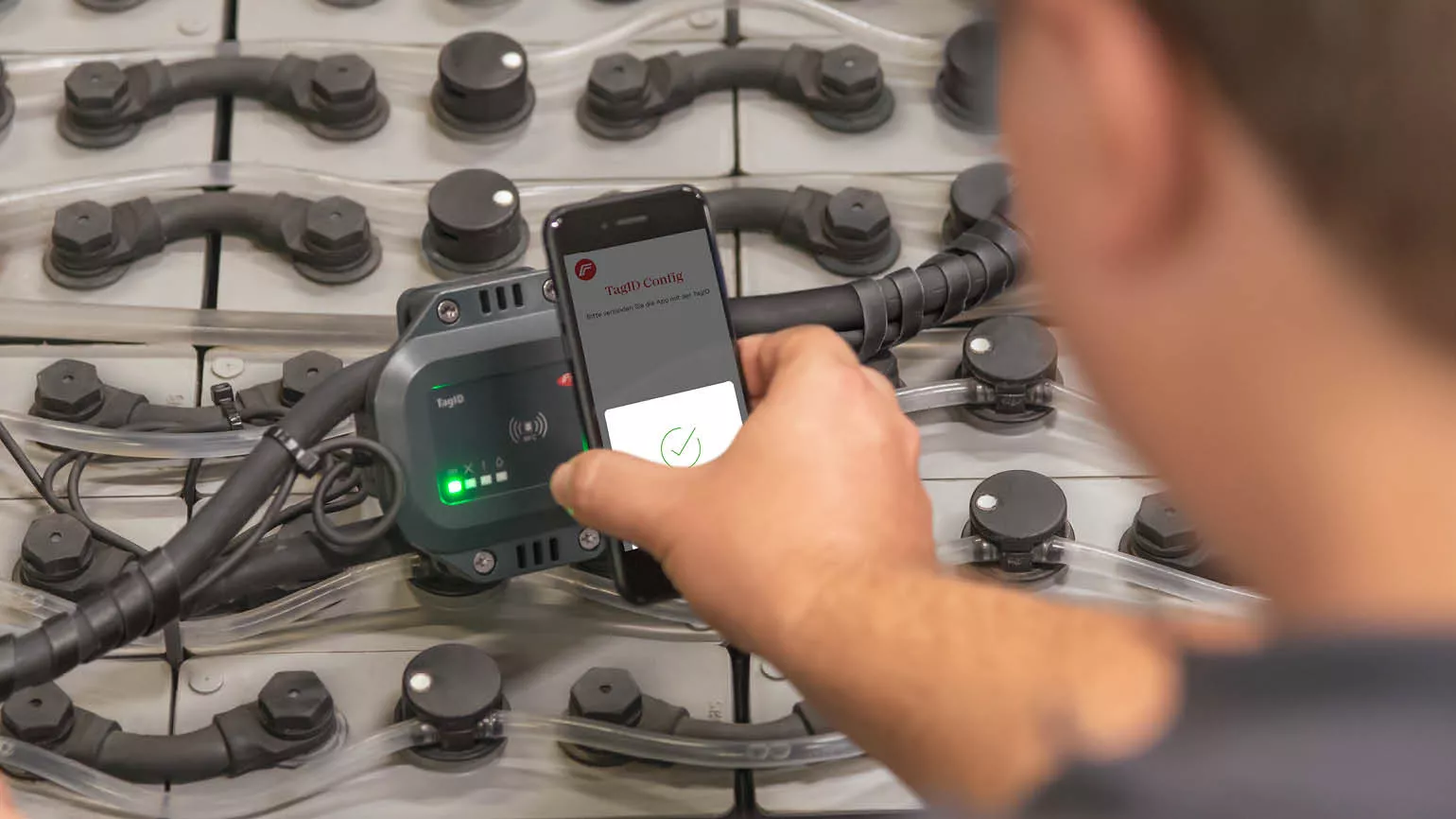

Der elektronische Batteriesensor TagID kann schnell und einfach mittels NFC-Schnittstelle via TagID Config App konfiguriert werden. Dabei hilft die benutzerfreundliche Oberfläche unserer App, die wenigen notwendigen Parameter einzugeben.
Die TagID prüft automatisch, ob der bei der Konfiguration eingegebene Spannungswert mit dem tatsächlich Gemessenen übereinstimmt. Abweichungen werden sofort erkannt und Folgeschäden somit effektiv verhindert.

Für Gel Batterien ist die TagID mit Temperaturfühler Ihre präferierte Wahl. Beim Einsatz von Nass Batterien greifen Sie auf die TagID+ mit Temperaturfühler und Füllstands-Sensor zurück.
