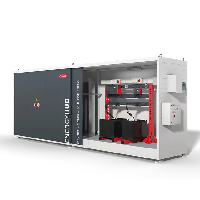

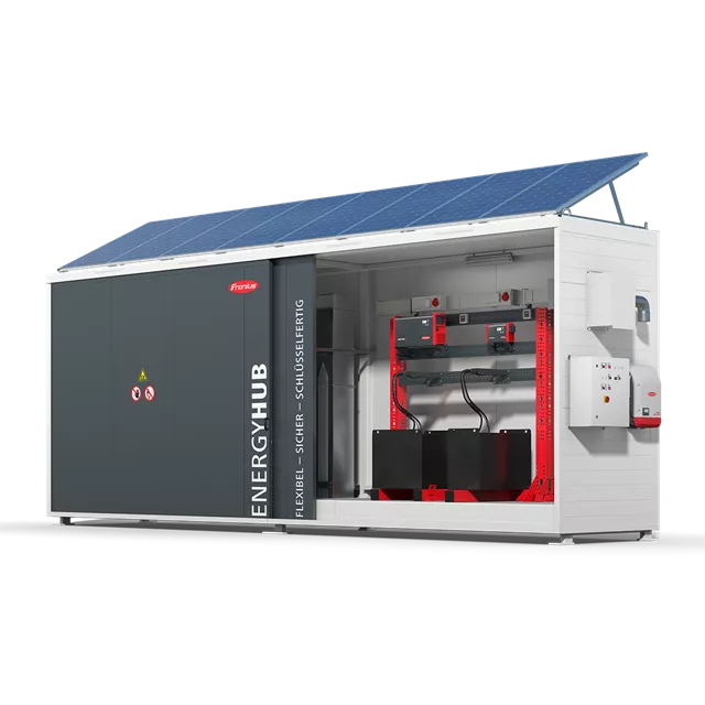

Der Fronius EnergyHUB ist die flexible und mobile Ladestation für den Außenbereich
Der Fronius Energy Hub ist ein mobiler Batterieladeraum, der in einem speziellen Container effizient verbaut wird. Das macht ihn zur ersten Wahl, wenn Sie beispielsweise zusätzliche Batterieladekapazität benötigen und in Ihrer Halle nicht genügend Platz für eine Erweiterung Ihrer bestehenden Ladeinfrastruktur zur Verfügung steht.
Der Energy Hub wurde speziell für die Verwendung im Außenbereich konzipiert, er hält den widrigsten Bedingungen stand und kann auch als feuerfeste Version geliefert werden. Die mobile Ladestation wird Ihnen schlüsselfertig übergeben, so ist sie nach dem Anschluss an Ihr Stromnetz sofort einsatzbereit. Durch die Vielzahl an Konfigurationsmöglichkeiten können Sie den Energy Hub perfekt an Ihre Anforderungen anpassen.
