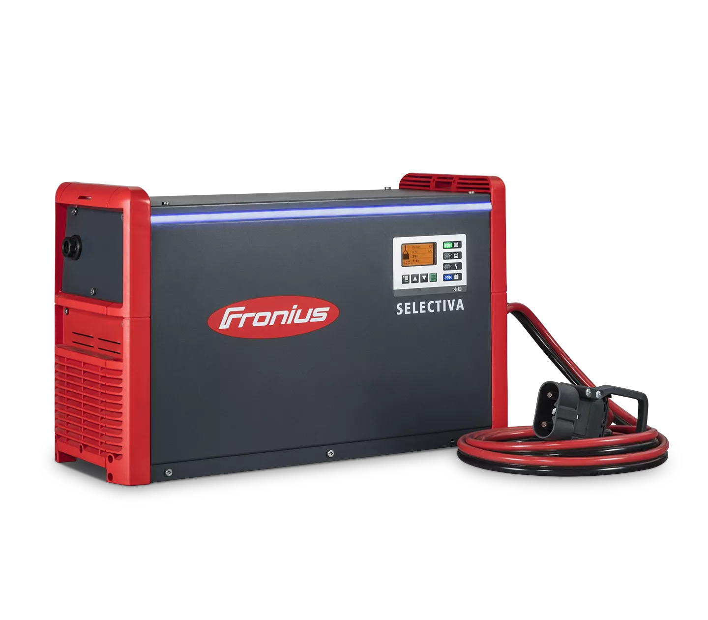

Mit dem individuellen Ri-Ladeprozess erreichen Selectiva Batterieladegeräte von Fronius einen Gesamtwirkungsgrad von bis zu 84 Prozent. Damit können Sie Batterien nicht nur deutlich effektiver laden, sondern auch Schäden und damit den Wartungsaufwand reduzieren. Die Überladung, die zu einer schnelleren Verschmutzung der Batterie, zu mehr Wasserverbrauch sowie zur Entwicklung von gefährlichem Knallgas führt, lässt sich mit dem schonenden Ladevorgang vermeiden.

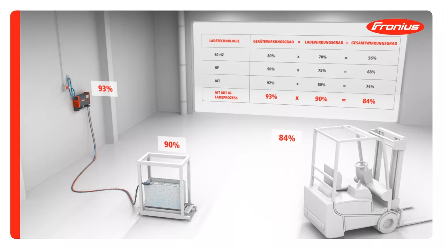

Wirkungsgrad
| Ladegerät |
Gerät x Ladung = | Gesamt |
| 50Hz-Ladegeräte | 80% x 70% | 56% |
| HF-Ladegeräte | 92% x 80% | 74% |
| Fronius Selectiva | 93% x 90% | 84% |
| Effizienz Vorteil = | 10 - 28% | |

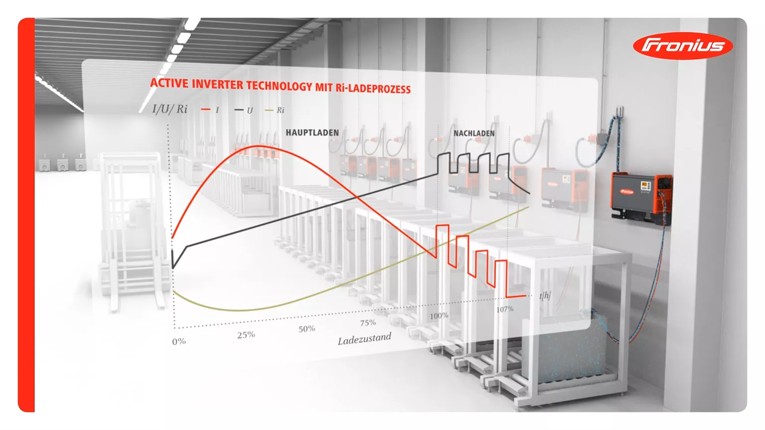

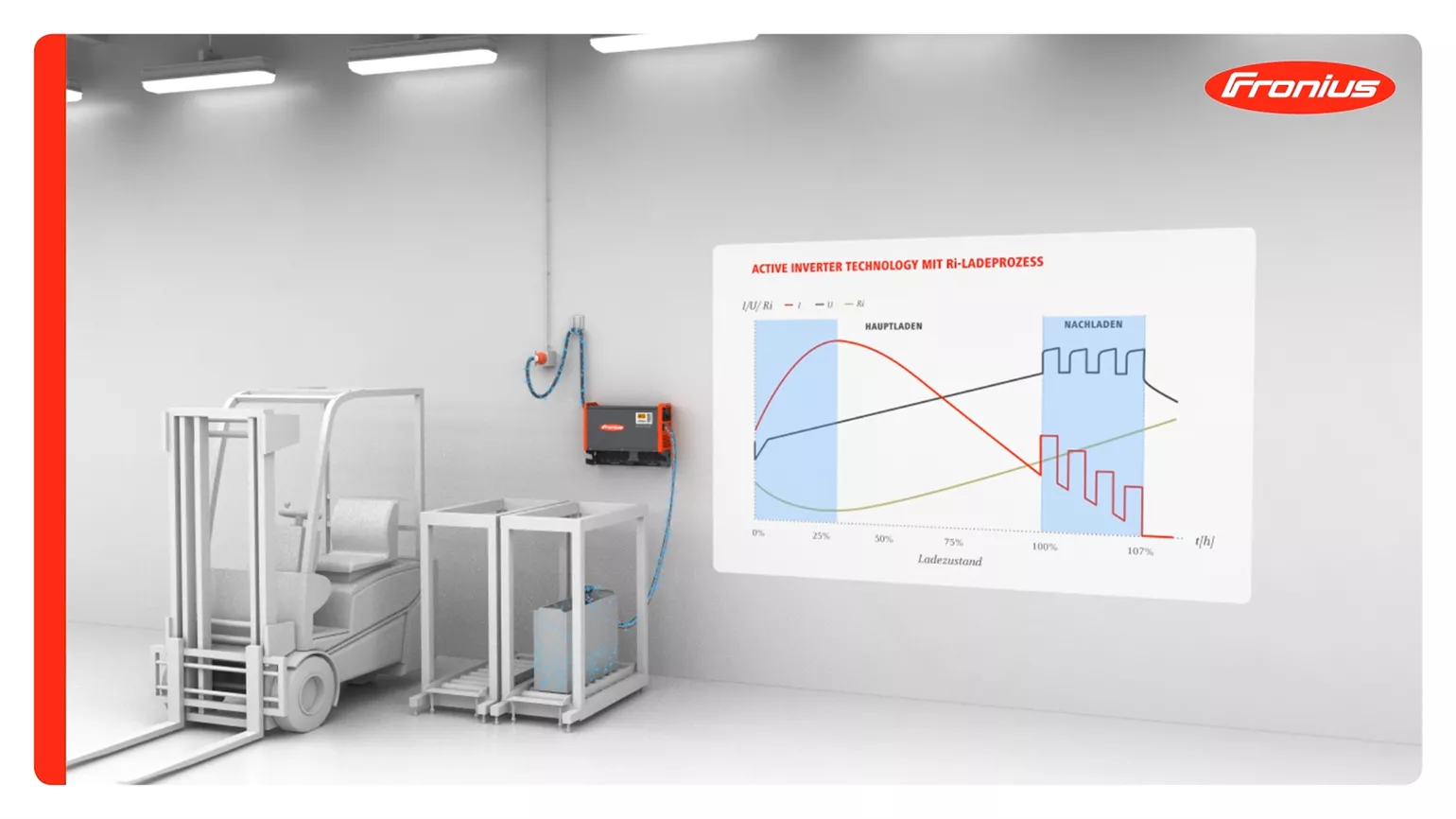

Der Ri-Ladeprozess ermittelt den Zustand Ihrer Batterie mit Hilfe des Innenwiderstands (Ri) und passt die Ladekennlinie entsprechend an. Der Widerstand ist unter anderem von Alter, Temperatur und Ladezustand der Batterie abhängig. Jeder Ladezyklus ist somit ein Unikat mit einzigartiger Kennlinie. Die Batterie bekommt in der Ladephase nur so viel Strom, wie sie auch benötigt. Das senkt den Energieverbrauch sowie den CO2-Ausstoß deutlich. Ladeverluste zu Beginn der Ladung und während der Nachladephase lassen sich effektiv vermeiden.
Die Erwärmung beim Laden, welche die Batterie nachhaltig schädigt, wird mit dem Ri-Ladeprozess ebenfalls verringert. Das reduziert Defekte, steigert die Lebensdauer Ihrer Batterien und senkt die Gesamtbetriebskosten Ihres Flurförderzeug-Systems.
