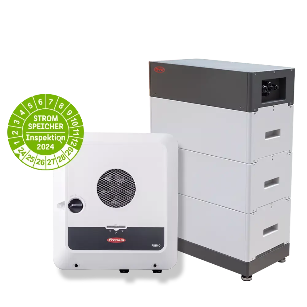

Um Sie bestmöglich beim Maximieren Ihres Eigenverbrauchs zu unterstützen, haben wir eigene Speicherlösungen entwickelt: Fronius Reserva und Reserva Pro. Sie sind für den Anschluss an unsere Hybridwechselrichter Fronius GEN24 Plus sowie Verto Plus optimiert und in unterschiedlichen Kapazitäten. Die Lithium-Eisenphosphat-Technologie garantiert höchste Sicherheit und lange Lebensdauer. Die ideale Wahl für Ihre perfekt abgestimmte PV-Komplettlösung.

Fronius Reserva – Ihre zuverlässige Energiereserve.  Mit der Fronius Reserva nutzen Sie überschüssige Sonnenenergie vom Dach genau dann, wenn Sie sie wirklich brauchen: bei Nacht, an trüben Tagen oder während eines Stromausfalls. Unsere smarte Hochvoltbatterie ist notstrom- und schwarzstartfähig und perfekt auf Fronius Hybrid-Wechselrichter abgestimmt. Für maximale Unabhängigkeit und das gute Gefühl, jederzeit auf Ihre eigene Energie zählen zu können.

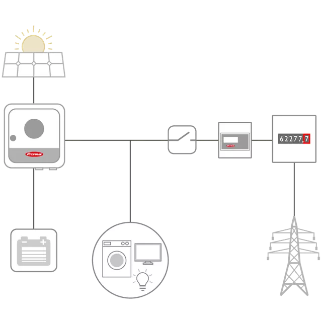

So funktioniert eine Photovoltaik-Anlage mit Speicher
So kann die Energie vom eigenen Dach im ganzen Haushalt genutzt werden.
