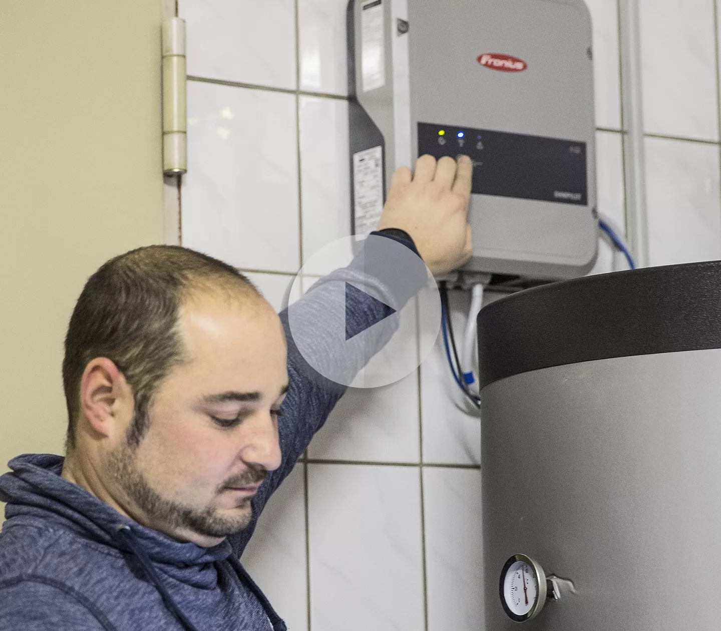

Da das 200 m² große Haus vor allem in den Sommermonaten und an den Wochenenden bewohnt wird, entschied man sich für die Installation einer elektrischen Fußboden-/Wandheizung. Der Fronius Ohmpilot entlastet diese nun maßgeblich und verlängert zeitgleich ihre Lebensdauer. Denn der intelligente Regler sorgt sowohl für die Bereitung des Brauchwassers im Pufferspeicher als auch für die Versorgung der Heizung mit PV-Strom. Solare Energie die ohne Ohmpilot ins Netz eingespeist werden würde, wird auf diese Weise selbst genutzt. Das Ergebnis: 85% Eigenverbrauch.
„Wir haben mit dem Fronius Ohmpilot beste Erfahrungswerte. Er ist äußerst bedienerfreundlich und Installation sowie Inbetriebnahme sind sehr einfach“, Fronius Service Partner Karl Heinz Knees
