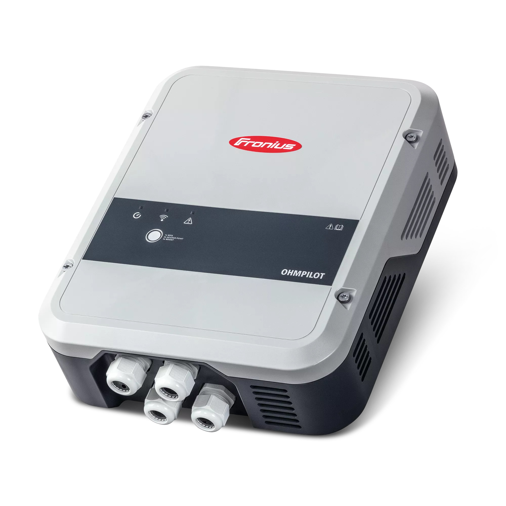

Fronius Ohmpilot
Designed to heat.
Mehr Eigenverbrauch für mehr Unabhängigkeit: genau dafür wurde der Fronius Ohmpilot entwickelt. Mit unserem Verbrauchsregler können selbst kleinste Mengen überschüssigen PV-Stroms für die Warmwasserbereitung genutzt werden – und das stufenlos bis auf das letzte Watt. Über Fronius Solar.web lässt sich der Fronius Ohmpilot bequem online visualisieren und damit eindrücklich nachvollziehen, wie die Nutzung selbst erzeugter Energie die Amortisierung der eigenen PV-Anlage beschleunigt. Fronius Ohmpilot. Designed to heat.
Technische Daten
Eingangsdaten
Frequenz (Eingang)50 Hz
Max. Eingangsstrom (Iac max1)
1x16 A / 3x16 A
Eingangsspannung 1)
3~NPE 230 V (400 V)
Ausgangsdaten
AC Ausgangsstrom (Iac nom1)
1x13 A / 3x13 A
Ausgangsspannung 1)
3~NPE 230 V (400 V)
Frequenz (Ausgang)50 Hz
Max. Ausgangsleistung3kW / 9kW (jeweils stufenlos)
Allgemeine Daten
Abmessung / Breite280 mm
Abmessung / Höhe350 mm
Abmessung / Tiefe110 mm
Gewicht3,9 kg
Art der LeistungsregelungPulsweitenmodulation
SchutzklasseIP54
MontageWandmontage
Umgebungstemperatur-Bereich0 - 40 °C
Zulässige Luftfeuchtigkeit 2)
0 - 99 %
Zertifikate und NormerfüllungCE, EN 61000-6-2, EN 61000-6-3, EN 61000-3-2, EN 61000-3-3, EN 300 328
Zertifikate und NormerfüllungEN 61000-3-2, EN 61000-3-3, EN 300 328
Fußnoten zu den technischen Daten
1) 1-phasig / 3-phasig.
2) Nicht kondensierend.
