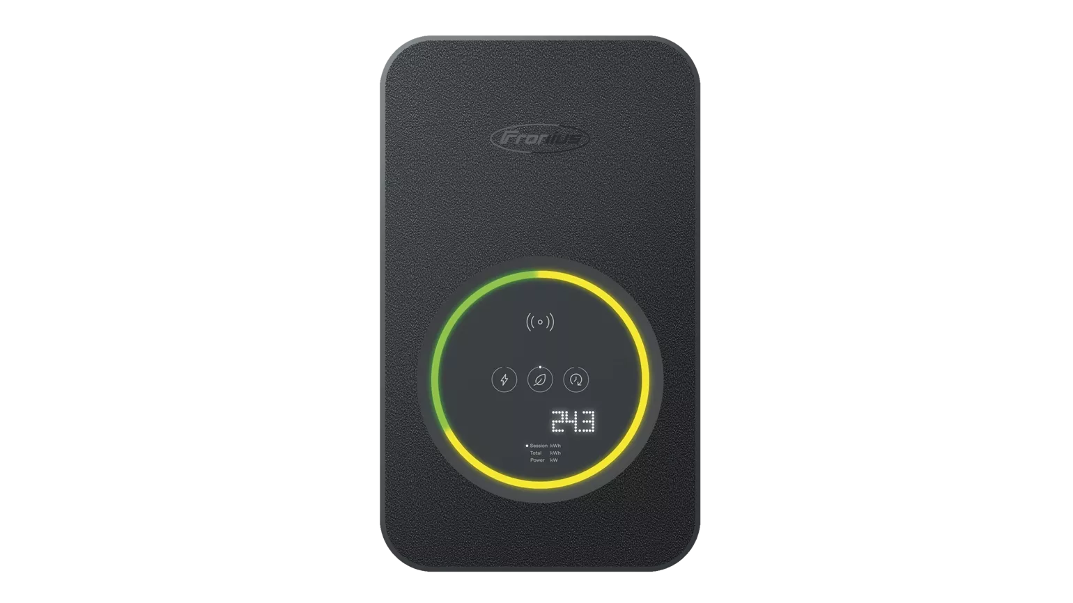

Dynamisch Laden mit dem Fronius Wattpilot Flex
Der Fronius Wattpilot Flex ist die intelligente Ladebox, mit der Sie Ihren Kund/innen eine dynamische PV-Überschussladung ihres Elektroautos ermöglichen.
Durch die vollautomatische 1-/3-Phasenumschaltung kann die überschüssige PV-Energie von 1,38 - 22 kW noch besser genutzt werden.
Ein weiteres Produkt-Highlight: Der Fronius Wattpilot Flex ist mit variablen Stromtarifen kompatibel. Dadurch ist es beispielsweise möglich, das Elektroauto nachts zu Niedrigtarifzeiten automatisch mit günstigem Strom aus dem Netz zu laden.
