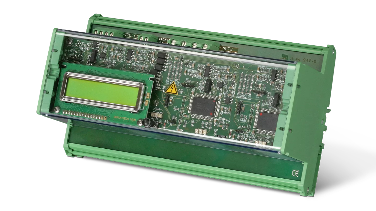

Fronius Netz- und Anlagenschutz
Externer Netz- und Anlagenschutz für Fronius Wechselrichter
Mit Inkrafttreten der deutschen Norm VDE AR-N 4105 am 1. Januar 2012 müssen alle neu installierten PV-Anlagen über 30 kVA mit einem externen Netz- und Anlagenschutz ausgestattet werden. Der externe Netz- und Anlagenschutz erkennt Über- oder Unterspannungen und Frequenzabweichungen am Einspeisepunkt und trennt im Bedarfsfall den Wechselrichter vom öffentlichen Stromnetz. Befindet sich das Netz wieder innerhalb der zulässigen Parameter wird der Wechselrichter wieder automatisch zugeschaltet.
Technische Daten
Allgemeine Daten
Abmessung / Breite105 mm
Abmessung / Höhe90 mm
Abmessung / Tiefe69 mm
Gewicht0,25 kg
SchaltleistungAbhängig von den zugeordneten Schützen
SchutzartIP 30
Umgebungstemperatur-Bereich-20°C - +55°C
Luftfeuchtigkeit10 - 90 % relative Luftfeuchtigkeit, nicht kondensierend
GehäuseKunststoff, zur Montage auf der Hutschiene geeignet
Maximaler EinspeisestromJe nach Schaltleistung der Schütze
