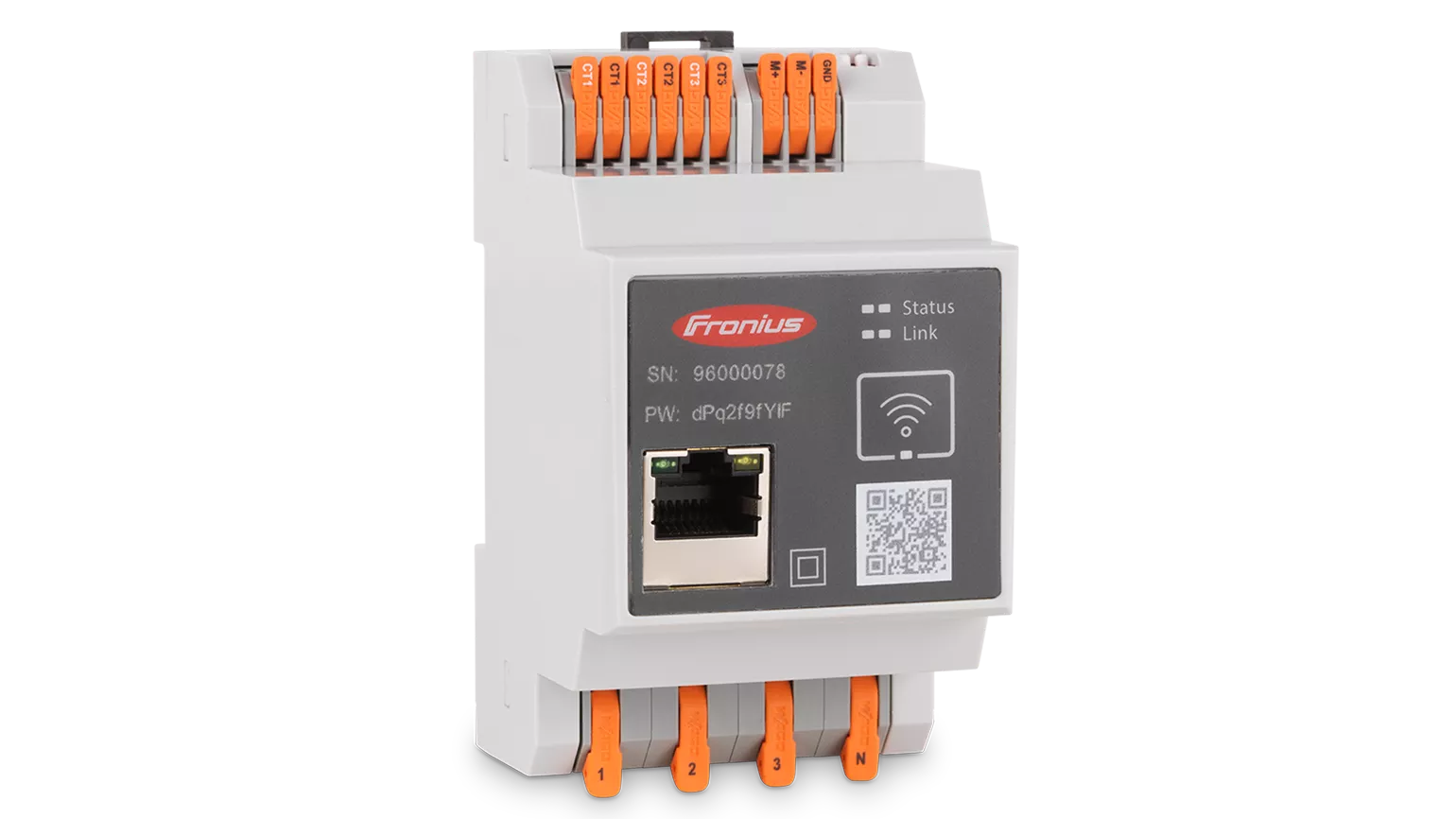

Fronius Smart Meter
Messen, um weniger zu zahlen: Fronius Smart Meter
Energieflüsse visualisieren, steuern und optimieren: Das können Sie nur, wenn Ihnen die richtigen Daten vorliegen. Und genau die liefern die Fronius Smart Meter, unsere bidirektionalen und intelligenten Stromzähler.
Auf Basis der gewonnen Informationen können Sie im Zusammenspiel mit dem Wechselrichter und Fronius Solar.web effizientes Energiemanagement betreiben, das Ihren Kunden bares Geld spart – ob bei privaten oder gewerblichen PV-Anlagen.
Wir bieten für jedes Anwendungsszenario den passenden Smart Meter für PV-Systeme. Nutzen Sie das Potential der Daten. Setzen Sie auf Fronius Smart Meter. Designed to monitor.
