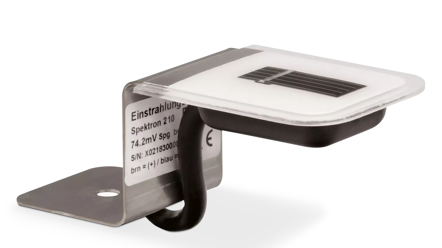

Das Einbinden von Sensoren in ein PV-System ermöglicht die Aufzeichnung zusätzlicher Messwerte, wie etwa Einstrahlung, Umgebungstemperatur und vieles mehr.
Dieser Sensor dient zur Messung der eingestrahlten Energie und wird zumeist am Modulrahmen befestigt. Vergleiche der Einstrahlungsleistung mit der Leistung des Wechselrichters ermöglichen einen raschen Überblick über den ordnungsgemäßen Betrieb der PV-Anlage.
Technische Daten
Allgemeine Daten
Abmessung / Länge110 mm
Sensormonokristalliner Si-Sensor
Messspannungca. 70 mV bei 1.000 W/m² (genauer
Kalibrierwert ist am Sensor aufgedruckt)
Toleranz±5 % im Jahresmittel
Zulässige Umgebungstemperatur-40°C - +85°C
AufbauKlimabeständiger Aufbau auf Z-förmigem Aluprofil
Anschlusskabel3 m Cu-Leitung; freie Enden, Aderendhülsen,
UV-beständig
Max. Kabellänge (Distanz: Sensor Card/Box zu Sensor)30 m
