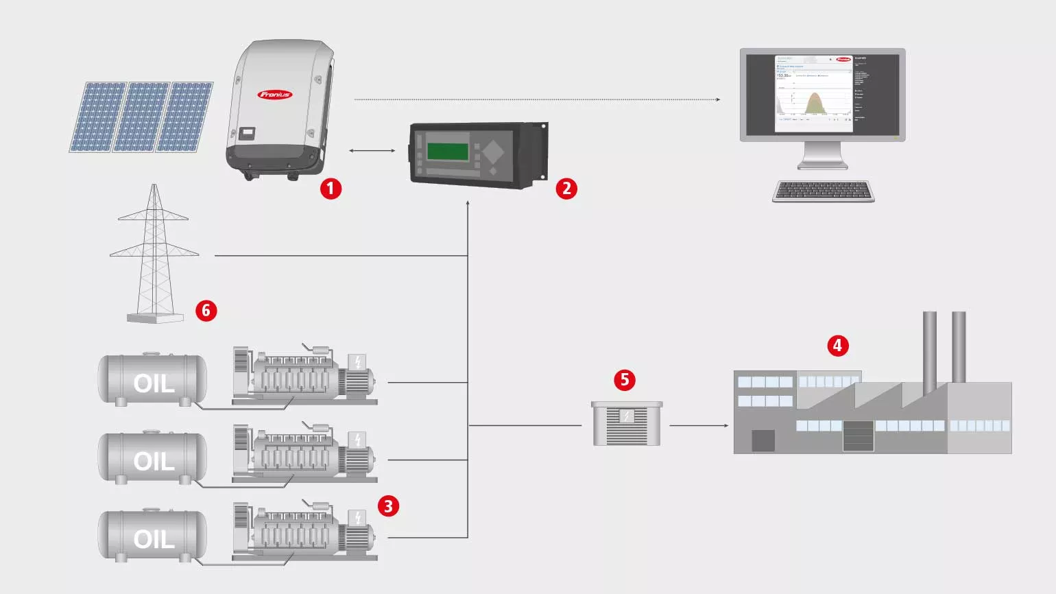

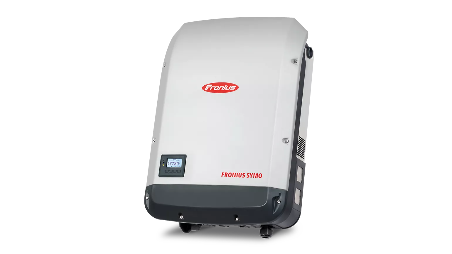

Der Wechselrichter wandelt den Gleichstrom aus den PV-Modulen in Wechselstrom um und stellt dem PV-Genset System so viel PV-Energie wie möglich zur Verfügung.
Der Automatic Sustainable Controller kommuniziert mit den PV-Wechselrichtern sowie den Dieselgeneratoren im System.
Die Lösungen PV-Genset Advanced und Professional sind ideal für Multigeneratorsysteme, in denen Generatoren je nach Last automatisch zu- und weggeschaltet werden.
Die Verbraucher werden durch das PV-Genset System mit Solarenergie versorgt.
Die Lösungen PV-Genset Advanced und Professional sind auch für Mittelspannungsanwendungen geeignet.
Die Lösungen PV-Genset Advanced und Professional können auch für Backup-Anwendungen verwendet werden.

  • Fronius Wechselrichter mit Fronius Datamanager bzw. Fronius Datamanager Box
