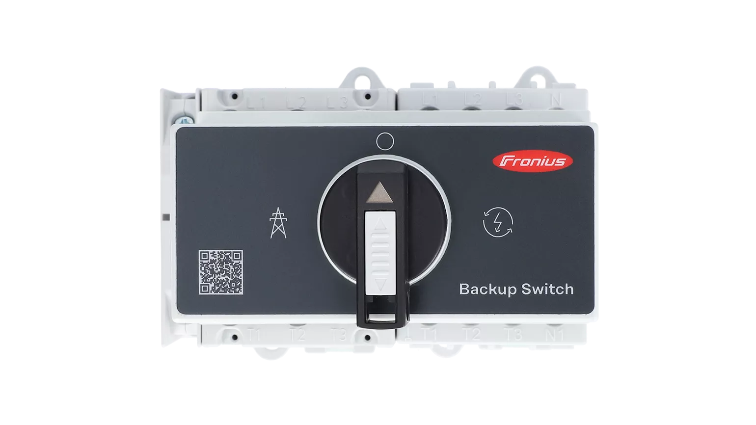

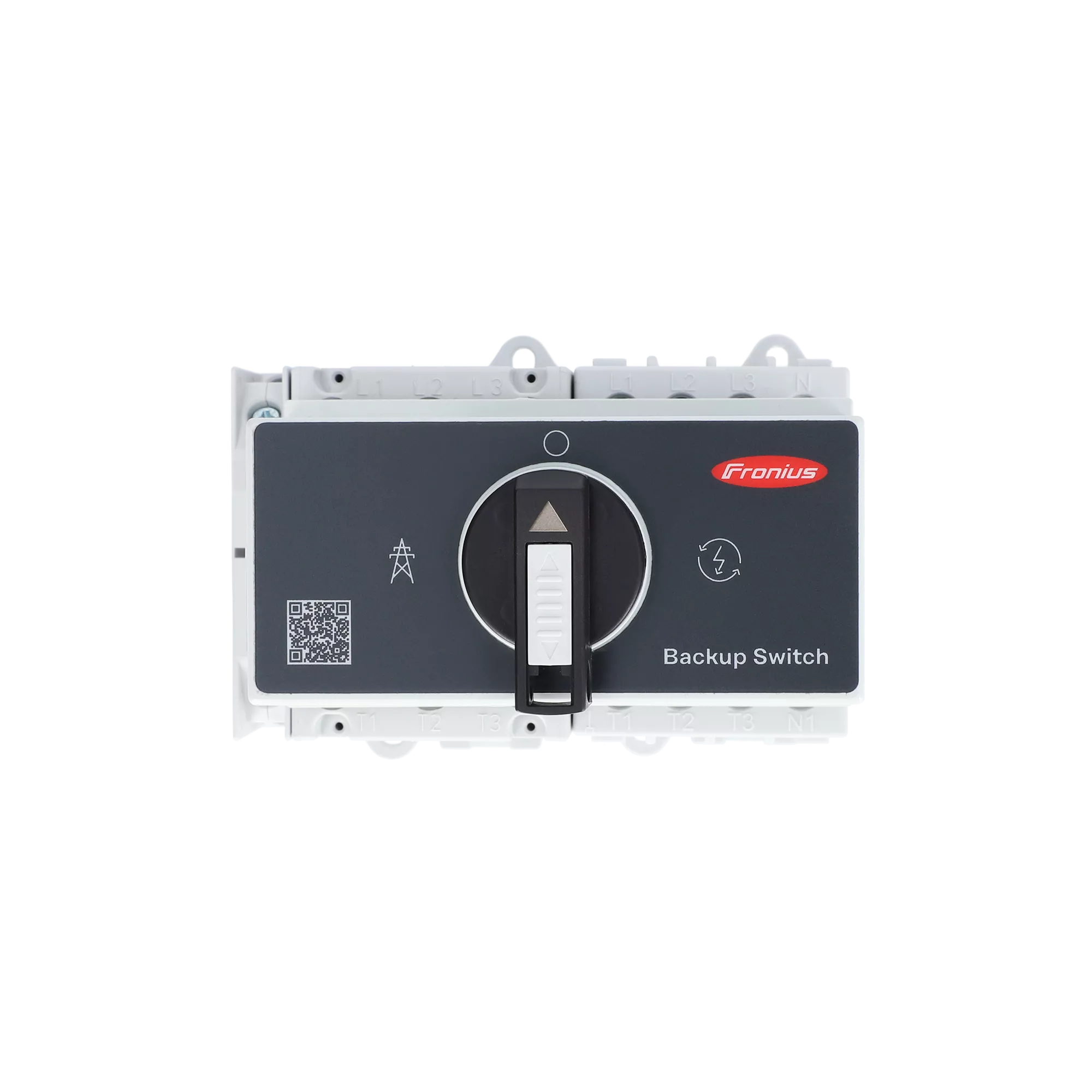

Fronius Backup Switch
Manuell in den Full Backup-Modus
Der Fronius Backup Switch ist ein kostengünstiger 3-Wege-Schalter zur manuellen Aktivierung des Notstrombetriebs. Diese Lösung versorgt im Full Backup-Betrieb den gesamten Haushalt und bietet damit maximale Sicherheit und Unabhängigkeit.
Als platzsparende Lösung lässt sich der Fronius Backup Switch einfach und schnell im Schaltschrank installieren. So werden der Installationsaufwand und die -kosten minimiert.

Technische Daten
Allgemeine Daten
Zertifikate und Normerfüllung | CE, CB, cULus |
Nennspannung | 400/230V |
Nennstrom | 63 A |
Netzfrequenz | 60 1/s, 50 1/sHz |
Abmessung / Breite | 125,4 mm |
Abmessung / Höhe | 70 mm |
Abmessung / Tiefe | 91 mm |
Gewicht inkl. Verpackung | 0,45 kg |
Min. zulässige Umgebungstemperatur | -40 °C |
Max. zulässige Umgebungstemperatur | 60 °C |
Min. Anschlussquerschnitt (Phase/Neutralleiter) | 1 mm² |
Max. Anschlussquerschnitt (Phase/Neutralleiter) | 25 mm² |
Min. Anschlussquerschnitt (Datenkommunikation) | 0,13 mm² |
Max. Anschlussquerschnitt (Datenkommunikation) | 2,5 mm² |
Montageart | DIN-Hutschiene 35 mm |
Kompatible Wechselrichter | Primo & Symo GEN24 Plus |
