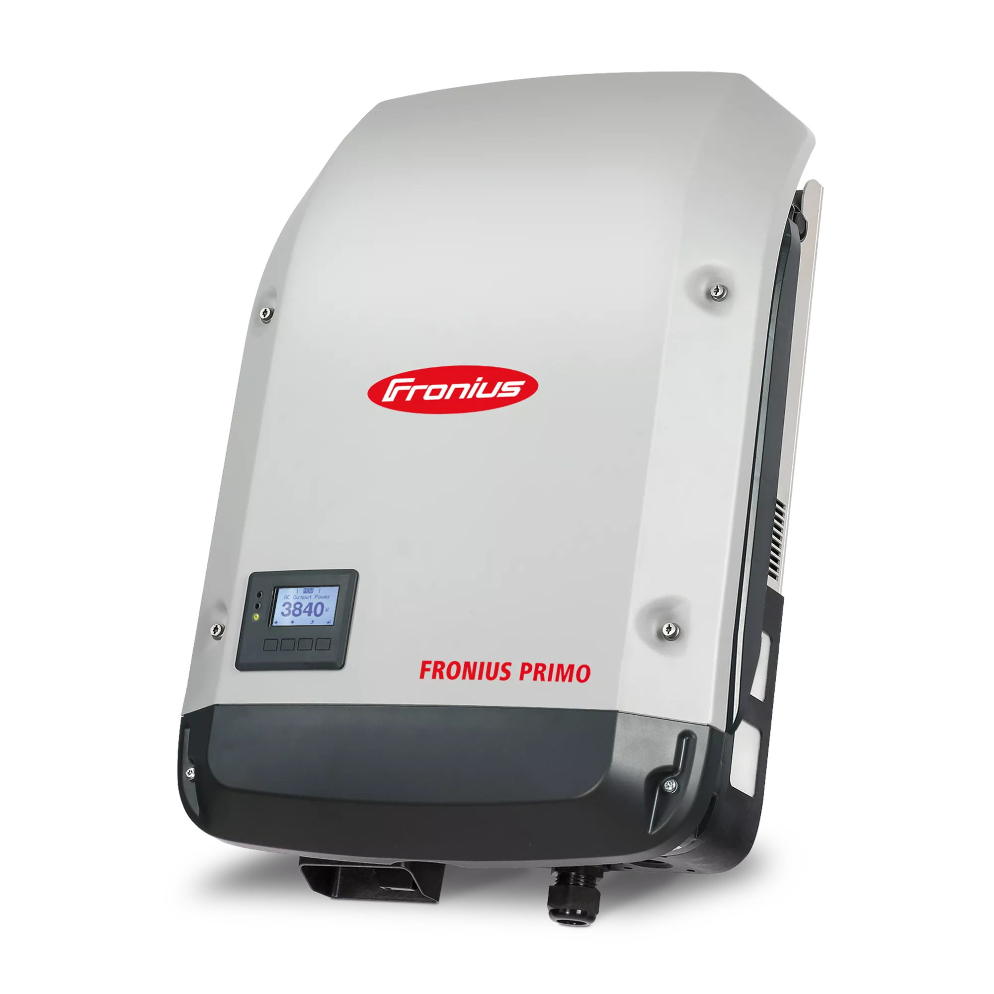

Fronius Primo
Der kommunikative Wechselrichter für optimiertes Energiemanagement.
Mit Leistungsklassen von 3,0 bis 8,2 kW rundet der Fronius Primo die SnapINverter Wechselrichtergeneration perfekt ab. Das einphasige, trafolose Gerät ist der ideale Wechselrichter für Privathaushalte. Mit dem innovativen SuperFlex Design wird maximale Flexibilität in der Anlagenauslegung erreicht, während das SnapINverter Montagesystem Installation und Wartung so einfach wie möglich macht. Das serienmäßig integrierte Kommunikationspaket mit WLAN, Energiemanagement, zahlreichen Schnittstellen u.v.m. macht den Fronius Primo zudem zum kommunikativen Wechselrichter für den Eigenheimbesitzer.
