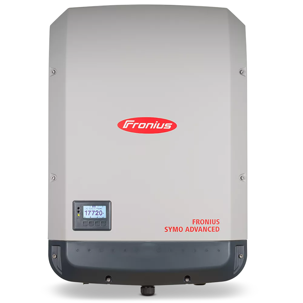

Fronius Symo Advanced
Designed to rely on.
Mit Sicherheit weiterentwickelt: Der Fronius Symo Advanced schlägt das nächste Kapitel im Fronius SnapINverter Portfolio auf. Der Wechselrichter kombiniert millionenfach bewährte Leistung mit neuer Sicherheitstechnologie. Damit ist der Fronius Symo Advanced die zukunftssichere Wahl für gewerbliche PV-Anlagen jeder Größe. Der Wechselrichter mit Leistungsklassen von 10 bis 20 kW überzeugt in der neuesten Generation mit zuverlässigem Lichtbogenschutz durch die neue Fronius Arc Guard Technologie, SuperFlex Design für absolute Freiheit bei der Dachplanung sowie maximale Erträge durch den Dynamic Peak Manager.
