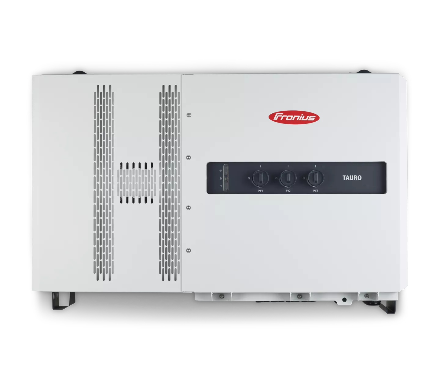

Fronius Tauro
Designed to perform
Der dreiphasige Fronius Tauro in der Leistungsklasse 50 kW verspricht höchste Performance auch bei rauesten Bedingungen. Durch sein smartes Hardware Design trägt er nicht nur zur BOS Kostenoptimierung bei, sondern bietet auch eine noch nie dagewesene Flexibilität im Systemdesign. Mit dem Fronius Tauro können anspruchsvolle Dächer im zentralen (P-Variante) als auch dezentralen Anlagendesign (D-Variante) realisiert werden. Einfachste Montage und der schnellste Service am Markt garantieren zudem maximale Sicherheit.
Fronius Tauro. Designed to perform.
